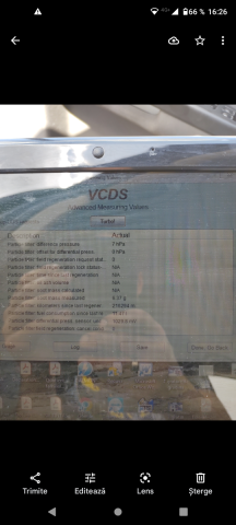

Bună. Nu am demult mașina. Eu personal nu i-am făcut nimic softului. Am un Vcds la îndemână. Poate mă puteți îndruma prin ce grupuri sa caut informații. Regenerările se fac la  intervale de aproximativ 140 km și constat un foarte subtil retard in accelerare. Mulțumesc.
Modificat de xxla20
E f putin.
Circuli doar oras ?
F l o r i n
verifica in blocurile de masura, care este nivelul de umplere al DPF ului
Am apucat sa fac doar drumuri lungi cu ea. E mașina mea pt vacante, când vin in România iau avionul și o folosesc cam doua luni pe an doar la drumuri lungi. Pt drumuri scurte am un 1,9tdi fără filtru. Pe advanced measures la filtru îmi apare așa(scuze pt calitate dar am fost nevoit să fac un screenshot pt a diminua fișierul):

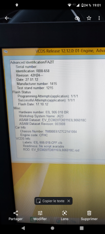

Eu as vrea sa aflu cumva ce soft am, se poate verifica din Vcds dacă e dieselgate sau nu? Tare mă tem că i s-au făcut update de soft ai as vrea sa revin la vechiul soft(am și un Touran cu același motor cu care fac doar drumuri scurte și nu am nici cea mai mica problema cu dpf-ul).
Da, vezi la advanced  id .... posteaza ce iti apare acolo

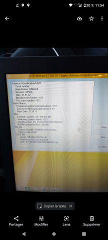

Bună ziua! Îmi permit să postez un screenshot cu rubrica advanced ID, v-as ruga dacă puteți să-mi spuneți dacă e dieselgate sau nu. Va mulțumesc anticipat.
Din pacate,  din poza ta nu se înțelege nimic. Fa una mai clara
Scuze, cred că s-a modificat calitatea imaginii în timpul upload-ului. Pun alta imagine acum. Eventual pot sa rescriu aici informațiile care contează. Mulțumesc
