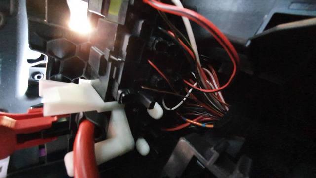

@sabinx am inebunit cat am desfacut si incercat sa trag de panoul de sigurante (in vant si frig afara :D ), singurul lucru care l-am observat sub el este o mufa heblu rosie care deconecteaza panoul de tensiunea de alimentare de la baterie am tras de ia dar sa declipsat cat sa intrerupa alimentarea de curent, a facut un clic scurt si atat, nu am insistat sa trag tare de ia, nu inteleg unde doamne ar fi parghia aia... oricum am facut o romaneasca care a durat 2 minute si nu trebuia sa desfac aproape nimic inafara de capacul de la sigurante, oricum multumesc pt. remarca! Poate reusesti sa pui un attash cu poza la parghia aia... eu nu mai desfac in veci acolo!
Am atasat poza cu clipsul rosu :(
