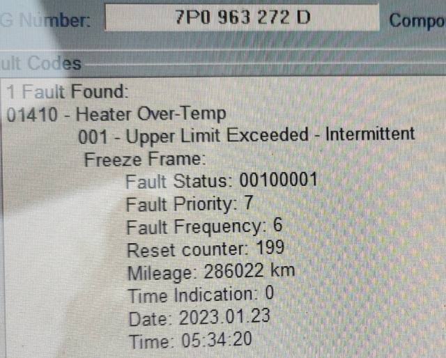

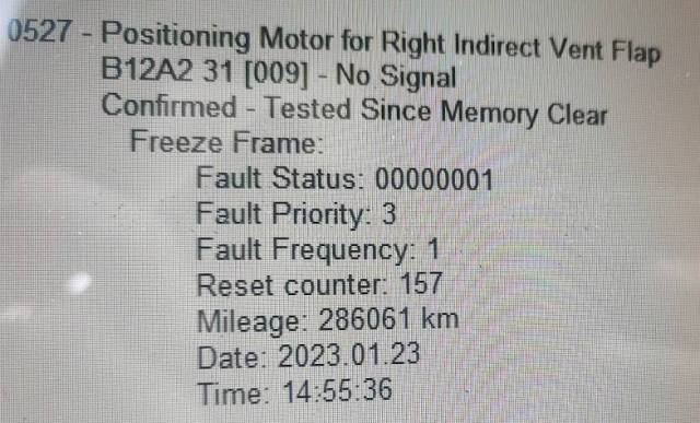

Adrian.mihai
Da am și încălzire auxiliară.
Clar amândouă nu se stricau dintr-o dată, unul era stricat de 2 ani cel puțin și l-am anulat cel din dreapta d'asta apare no Signal, i-am scos mufa.
Dar la cel din stânga nu am umblat la el și îmi apare și el fără semnal.
M-ar ajuta mult dacă aș știi exact care din ele comută cald/rece pentru ca sunt vreo 6 în total.
La pornire se aude un sunet ca și cum s-ar deschide și închide niște flapsuri pentru câteva minute.
Mai mult ca sigur tind să cred că aici este problema.

Adrian.mihai
@adidas00 băga numai aer rece pe față, spatele pe toate cele 3 fante (picioare, mijloc, sus) funcționa perfect.
@F l o r i n  "Bonus" a fost din partea lui Google pentru mine, fără să vreau am găsit informația.
Chiar la începuturi când am deschis acest subiect a fost problema cu motorașele de sus dacă te uiți în trecutul discuțiilor, acum știu într-adevăr ce rol au și tot atunci le-am și anulat pentru că mufa flaps-ului practic sărea de la locașul respectiv (fiind rupt). Nu l-am schimbat ci l-am anulat pe atunci nu dețineam nici un fel de informație.
De altfel atât cel din dreapta cât și cel din stânga prin denumirea lor "indirect" bagă aer din spate atunci când spre exemplu mergi în marșarier, sau speli parbrizul.
Pentru rece/cald este motorașul din partea dreaptă undeva la jumătatea carcasei de la clima se poate observa doar desfăcând suportul de la picioarele pasagerului și ventilația de la picioare.
Am bifat și căldura ca si rezolvată, a fost doar eroarea asta pe încălzirea auxiliară, habar nu am din ce cauză a fost temperatura așa aiurea... Am șters-o cu mașina pornită și după 10 minute a început să bage căldură din nou.

F l o r i n
Ok. Monitorizeaza si schimba servomotorul care l-ai deconectat.

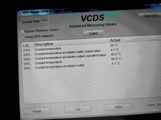

@F l o r i n problema persistă, acum înțeleg de ce încălzirea staționară era supraincalzită, am scos siguranță să elimin o problemă din capul meu referitor la ea, însă observ cu stupoare presiune în vasul de expansiune.
Sigur pe spate căldură fără probleme.
De ce este presiune în vas?
Un sfat este binevenit.
Link to comment
Share on other sites
F l o r i n
Presiune trebuie sa fie, dar nu multa. Termostate, etc, totul ok?
Link to comment
Adrian.mihai
De fiecare dată când deschideam busonul niciodată nu a aruncat antigel afară, acum a dat afara calumea.
Termostatul din bord avea 90°C știu că mai există unul dar nu am idee unde este ca și poziție.
Am observat când motorul este în turație bagă puțină căldură,doar când este în turație circa 2500-3000 rpm și doar puțin aer cald nici pe departe normal ca pe spate.
Începând de la Termostatul din motor apa este fierbinte, din furtunul care se duce/iese spre radiator deja este rece.
Furtunul din partea de sus a radiatorului este fierbinte.
Să înțeleg că radiatorul este blocat sus pe output?!
Și jos furtunul e rece.
Am nevoie de codurile OE si pozitia celui de al-2lea termostat daca ma puteti ajuta.
Il voi schimba si pe cel din fata pentru orice eventualitate.

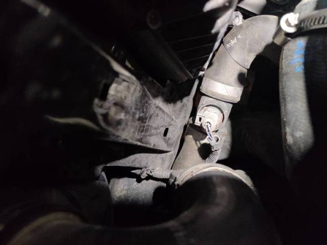

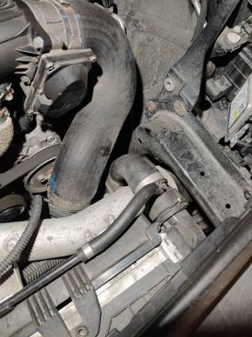

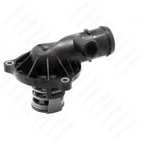

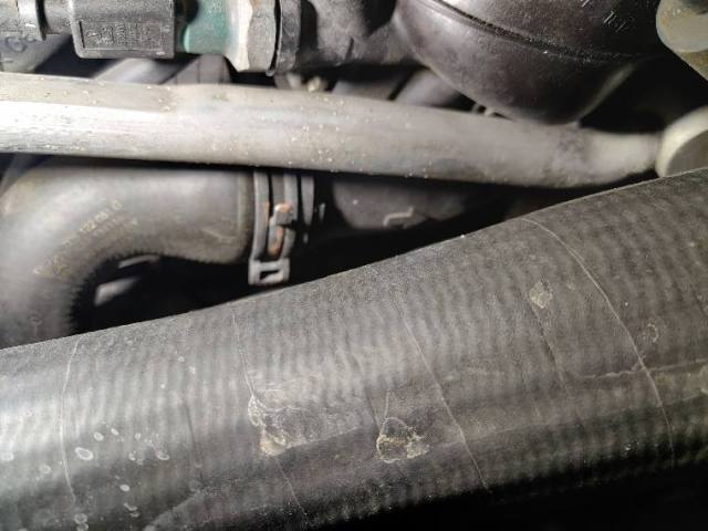

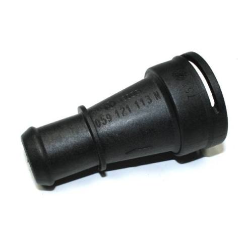

In functie de codul motor un termostat se afla ori pe langa valva EGR, ori in carcasa filtrului de ulei. In cazul meu, cod CASA, se afla langa EGR si era cel vinovat (temp afisata in bord era inconstanta). Al doilea, mult mai mare, se afla langa pompa de apa si cred ca e acelasi pentru toate motoarele.
Coduri:
059121113N - Termostat EGR
WHT003368 - Garnitura termostat EGR
059121111N - Termostat (pompa apa)
059121139A - Garnitura termostat
IMG_1495.thumb.JPG.e7ed3b2f0848ece1712ed406108760c5.JPGIMG_1493.thumb.JPG.fbdd5dbea8edf207d8f76ced1d5af25d.JPG
