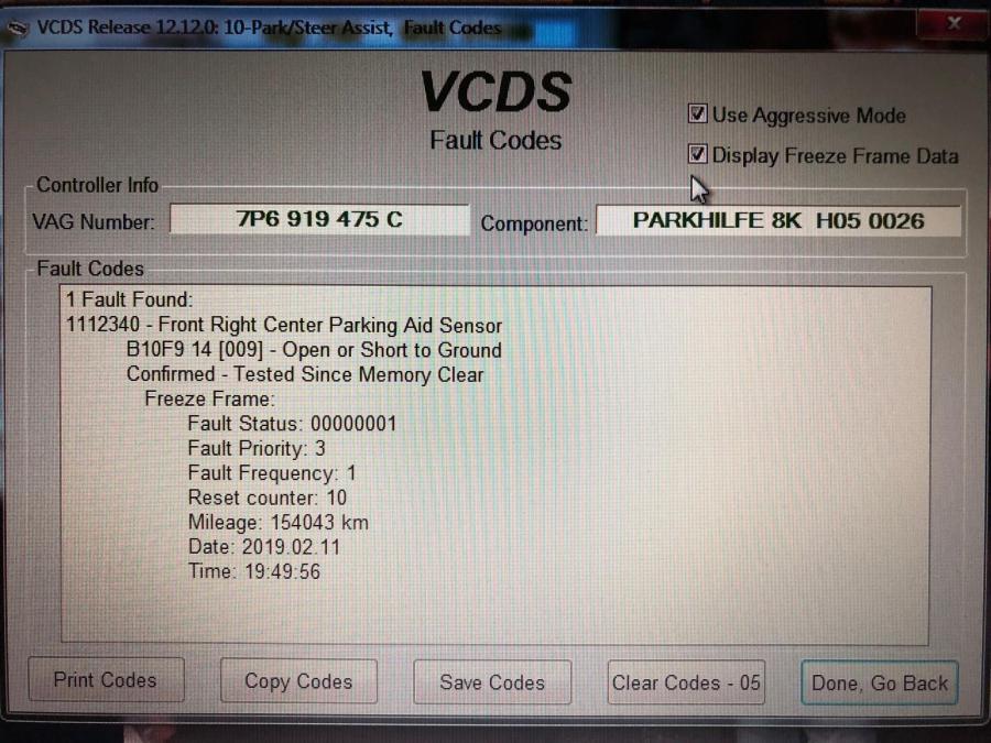

Buna ziua,
am o problema cu senzorii de parcare,si sistemul de camere.Cand pun masina in R se aude un beep si sistemul intra in eroare,clipind butonul din bord.Nu se aprind camere si nici senzorii de parcare nu functioneaza.
Am citit coduri de eroare si le apar urmatoarele erori.

se pare ca am o problema cu ACC-ul.
initial am pus-o pe tester si aveam eroare datorita vizibilitatii. Am spalat masina si incontinuare primesc aceeasi eroare. Cand apare cand dispare. Se intampla chiar si cand stau la semafor, fara sa fie masina in miscare...
multumesc
Posteaza eroarea care apare, la diagnoza
Da am observat dupa ce am pus o pe tester...fault due to other modules.
acum intrebarea e...este senzorul defect sau are alta problema? Din experienta voastra
Am scos senzorul aseara i am dat cu spray de contact si pe el si pe mufa...firele arata ca noi nu par uzate/intrerupte. Mufa era curata...nu se miscau firele in mufa.
nu mai bine postezi un autoscan ?

1 Fault Found:
1112340 - Front Right Center Parking Aid Sensor
B10F9 14 [009] - Open or Short to Ground
Confirmed Freeze
- Tested Since Memory Clear Frame:
Fault Status: 00000001 Fault Priority: 3
Fault Frequency: 1 Reset counter: 12 Mileage: 154060 km Date: 2019.02.12 Time: 21:19:41

trebuie verificat daca ai alimentare in mufa senzorului, contactul sa fie pus. Daca da, trebuie verificat daca ai continuitate la firul de semnal.
Aseara am inversat senzorii centrali. Imi dadea aceeasi eroare, pana am renuntat la cautari. Azi dimineata cand am plecat a mers perfect fara nicio eroare. Exista pozibilitatea sa nu fi fost fixati bine si asta sa fi fost motivul? Oricum o las cateva zile sa vad cum se comporta...
rog un admin sa mute postarea in categoria senzori de parcare.
Multumesc tuturor pentru ajutor!
Daca ai eroare, este un defect, nu tine de pozitionarea senzorului. Ca este de la conectica...cablaj..etc... nu ai alta varianta decat sa te apuci de verificat, daca problema revine
Senzorii de parcare sunt un sistem de asistenta pentru parcare. Nu se va face topic separat.
a reaparut eroarea...este cineva care ma poate ajuta cu firele? Sa gasim buba? Multumesc
Măsoară continuitatea cablajului, pana în modul. Suntem mai mulți colegi care te pot ajuta în București
Salut! Ai rezolvat problema cu senzorul? Am și eu de vreo săptămâna aceeași problema. Mi-a apărut eroarea de la senzorii de parcare și in același timp eroare pe ACC și pilot automat. Pe testare îmi da senzor parcare fata dreapta lateral defect...L-am înlocuit cu unul nou, i-am inversat între ei, eroare rămâne la același senzor...câteodată o apuca și dispare eroarea de pe bord și funcționează totul perfect atâta senzorii de parcare toți cât și ACC și pilotul automat... când apare eroare din nou decuplează toți senzorii ai ACC și pilotul, deoarece funcționează toți împreuna, ACC măsoară distanță prin senzori...oare ce ar putea fi? Sa fie oare din cauza calculatorului, unității pentru senzori sau vreun fir rupt dezlipit? Cum pot să masor firele sa văd dacă nu sunt întrerupte? Deoarece ca sa verific toate firele la mâna trebuie sa dau spoilerul jos ca sa pot sa le văd, altfel n-am acces. Dacă ma poate ajuta cineva va rog! Mulțumesc, o zi buna!
Masori pana în modul, sa vezi dacă are continuitate. Pinii 1 și 3 sunt alimentare, verifici cu aparatul de masura

La mine apare doar cand ploua...cand e soare e ca noua ???
F l o r i n
La multe face asa... Când ajunge apa pe langa senzori.
Mariusborcea
Si rezolvarea care ar fi? Schimbarea senzorilor? In cazul in care pe uscat merge perfect nu cred ca e vorba de vreun fir
F l o r i n
poti incerca sa schimbi oringurile/garniturile dintre ei si holderi...senzorul respectiv, etc - dar nu pot garanta ca vei scapa de problema sau cat timp...  Este un comportament nomal/des intalnit
