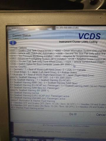

Credeam că e diferit meniul între A6 și A4
Am să merg mâine la cineva care are interfață originală să vad diferența de ferestre. Am impresia că în poza lui Florin era o alta interfață.

Cred ca e ceva diferit la ceasurile mele. Am fost la cineva care are interfață originală si am aceleași opțiuni la ferestre. Poate ar trebuie să-i fac update de soft la IC ?

La adaptări apare aceeași fereastră cu aceleași opțiuni.image.png.2b95d096d52c42ca7206568c90c9fe06.png
Nescriind nimic de BC am crezut că poate e din codări ceva. Am deschis aproape toate opțiunile din fereastra de adaptări și nu am găsit nimic legat de BC. Interfața originală folosită azi este varianta 14...

intru eu pe un A6 care il am la facut si iti dau mai tz
Link to comment
Share on other sites
Hai ca am intrat pe un A6 de la mine. Asa este, difera fata de a4, la A6 c6 e la.coding. Adauga +2048 la coding actual. Vezi poza factuta pt tine, de la acesta. El are 2081043 la coding

Am reusit! Codarea a fost în cazul meu 2048xxx. Nu am reușit să dezactivez avertizarea de la washing fluid.
Mulțumesc Florin de ajutor!!!

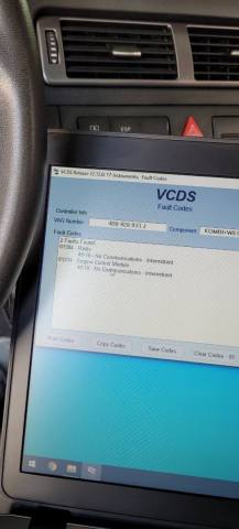

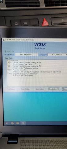

La un Audi A6 C5 din 2001 cu motor 1.8T si cu ceasuri de bord cu "maxi-dot" exista o problema intermitenta de comunicare.
De exemplu daca masina sta mai mult timp in soare sunt cazuri in care nu porneste (se invarte dar nu porneste), si nici bordul nu se aprinde corespunzator.
Cu VCDS exista eroare de comunicare cu instrument cluster in majoritatea modulelor.(motor, IC, radio, imobilizator, ABS, etc.) De exemplu am atasat erorile la motor si IC.
Intrebarea este daca exista posibilitate de a repara ceasurie si daca se poate, cine face astfel de reparatii? Sau trebuie schimbat IC?
SAU problema poate sa fie si in alta parte?

F l o r i n
Mai repede are o problema la ecu motor, etc. Oricum, greu de diagnosticat pe forum. Daca era de la cesuri, pornea si se oprea dupa o secunda, clipea martorul immo, efc. Nu porneste... Alta problema
