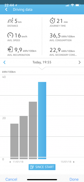

Odata cu temperaturile sub zero grade, am remarcat o scadere dramatica a autonomiei. Realist, in conditiile actuale, autonomia este undeva la 70Km. Incalzirea habitaclului consuma cat motorul sau chiar mai mult, daca se sta in trafic precum dimineata.
Cat timp au fost temperaturi pozitive, ma apropiam de 100Km.
De cand am masina, nu am prins temperaturi prea mari, sa vad la cat creste. Abia astept zilele cu 25 de grade. Cred ca in zona asta va fi cea mai mare autonomie. Mai cald de atat si iar va scadea.

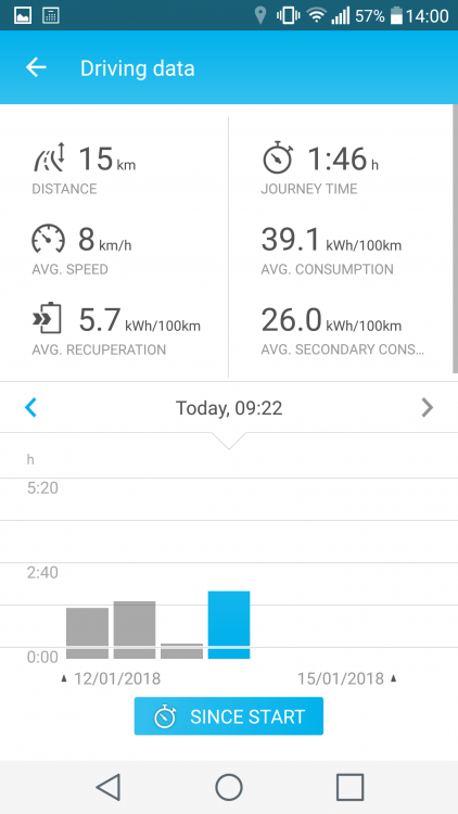

@Johnny Bravo, am reusit saptamana trecuta, cand a fost foarte cald in Timisoara urmatoarea "performata":
evident ca am pornit putin incalzirea si am pierdut 20 de km :)) dar si eu astept cu nerabdare primavara si toama pentru autonomia mai mare :D

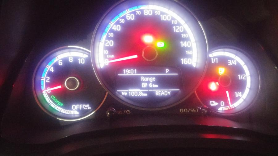

120 am vazut si eu maxim, cand erau 16 grade afara si am incarcat la priza la 220v.
Acum, la -5, la fast charge nu vrea sa incarce mai mult de 95%.
Am bagat-o in buncar la birou, unde sunt 16 grade. Vreau s-o las vreo 2 ore, sa se incalzeasca si apoi sa pornesc incarcarea. Sunt curios daca face vreo diferenta.

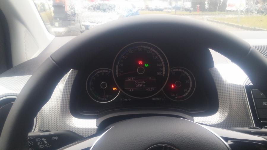

2650 km. Trosnitura rezista :(
Saptamana viitoare se pare ca trebuie sa ajung iar in service. Am inteles ca a venit ceva de la fabrica, un sablon cu care vor masura p-acolo, sa vada precis ce nu e in regula si apoi sa schimbe.
Cel mai probabil se va schimba sistemul de prindere al etrierilor.
