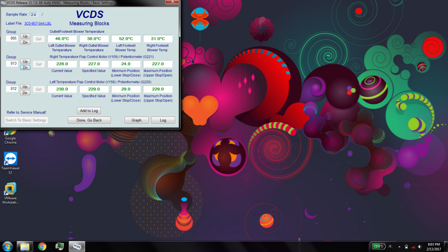

Pe scurt, pasagerul de pe locul din dreapta se plangea ieri, ca ii ingheata picioarele. Am verificat si intr-adevar pe partea dreapta aerul era rece, in timp ce la mine era fierbinte (temperatura lichidului de racire -> 90 gr). Daca activam recircularea aerul venea fierbinte peste tot.
Am coborat astazi la masina si am facut o scanare cu vcds, in afara de senzor calitate aer nu sunt erori pe modulul HVAC.
Atasez un screenshot din blocurile de masura.
Pare sa fie probleme cu caloriferul, nu?

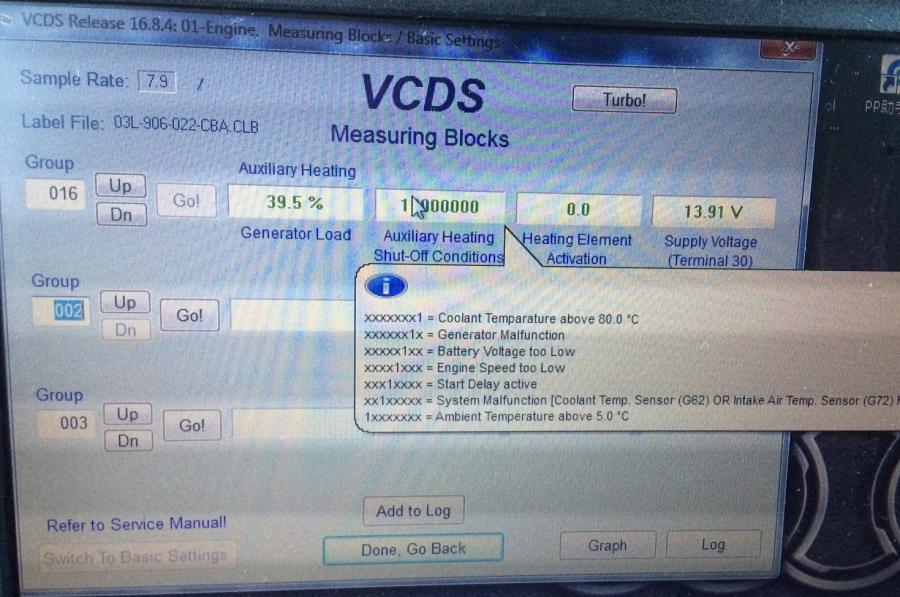

Se poate modifica temperatura de la care sa intre incalzirea auxiliara PTC la passat 2009 2010 ?
Intreb deoarece in imaginea de mai jos incalzirea nu functioneaza decat daca temperatura e cu minus.De la +1°  apare 1x...=Ambient temperature above  5°
La alte passat-uri 2009-2010 incalzirea porneste  si la 7-8 grade
Problema rezolvata prin update de soft ECU  de la 3736 la 6212
Multumesc  lui @draganuta pentru fila .

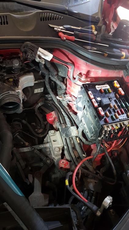

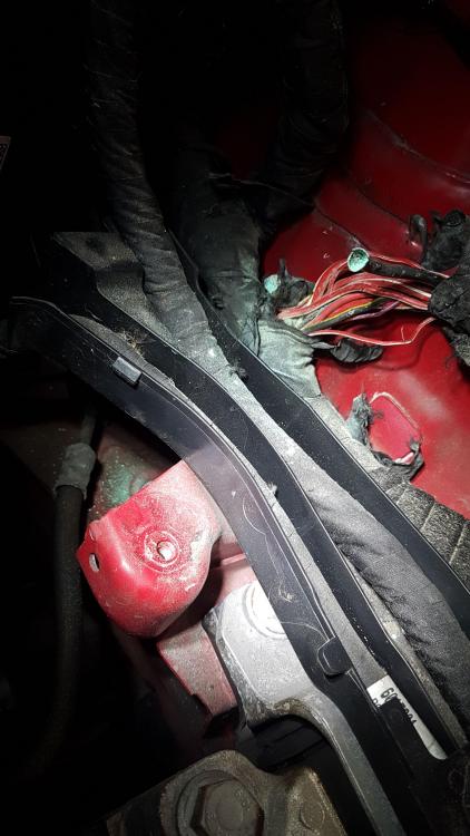

Passat 2010 B6. Nu pornea ventilator clima stergator spate spalatoare parbriz. Buba a fost aici cum se vede in poze. In mufa avea plusul care la pornirea scădea tensiunea pe el. Am refăcut lipitura sters erori si totul ok. Asta după ce am verificat siguranta si relee.
