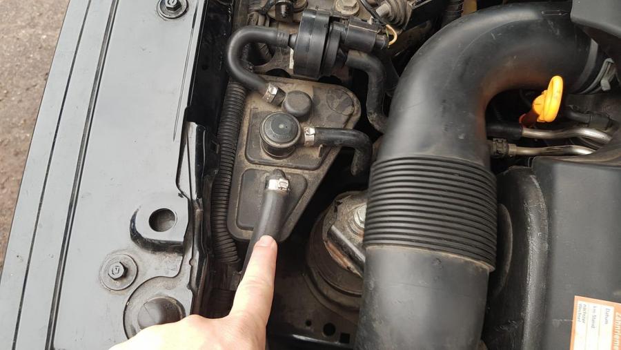

caseac
Stie cineva unde trebuie sa duca furtunul ala? il am suspendat si trage vacuum.
celelalte duc la rezervor si admisie.
