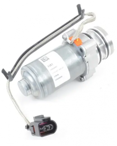

catalinmiti
Stie cineva ce rol are acea impletitura metalica de peste firele pompei ? Este fixata pe carcasa cu un surub si merge pana la mufa. La vechea pompa, era rupta acea impletitura si lipseau cativa centimetri buni

  • Administrator
în urmă cu 2 ore, catalinmiti a scris:
nu vreau sa vorbesc prostii dar are rol de a proteja de caldura de la teava de esapament sa nu se topeasca izolatia firelor. Daca are si un surub care se prinde poate ca are rol si de masa.
