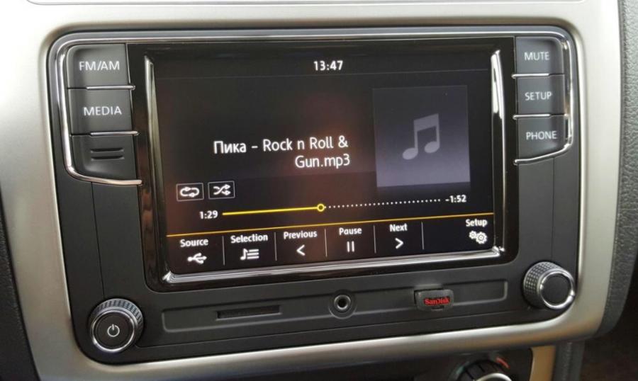

Sunt foarte multumit ! O recomand cu incredere ! Inainte am avut rcd 500 (mp3 cu magazie de 6 cd-uri) si si cu rcd 330g plus se aude mult mai bine ! Nu reda flac din pacate.  Merge foarte fluent, touch-ul este foarte responsiv , nu are pic de lag, citeste imediat stick de 64gb, card de memorie de 32gb, apelurile prin bluettoth sunt foarte ok, se aude bine si sunt auzit bine, pot citi mesajele direct din player , pot face apeluri direct din player, forma numere etc, receptia posturilor de radio este mult mai buna, posturile se aud mult mai clar mai bine, mai trebuie studiat daca se pastraza receptia unui post de radio atunci cand se schimba frecventa, mirrorlink functioneaza bine pe lg g4 si samsung s7, are putin lag pe youtube dar merge...

Cu inca o intrebare te mai deranjez , inainte de a apasa BUY : daca mp3-urile au ID3 ( adica poze in metadata, cu coperta albumului sau artistul) , iti apar pozele respective in player cand rulezi fisierul ?  ( in patratul din dreapta unde sunt note muzicale)
Multumesc frumos, sa-l butonezi cu drag !
Modificat de caesar_m3
Cu placere ! Daca mai ai intrebari le astept.
Eu imi pun cover la toate melodiile dar nu apar, mai trebuie studiata si treaba asta ca ar trebui sa mearga .
O sa revin si cu niste poze
