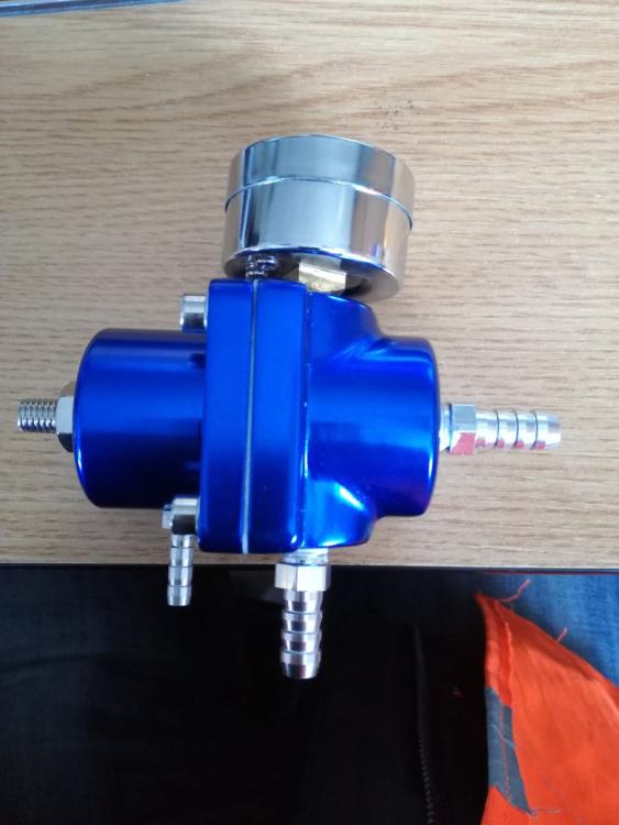

Buun, dupa cateva telefoane si nervi consumati a ajuns.. ultima oara cand mai folosesc vreodata nemo express. Vreau sa va intreb, aveti idee care este in si out la acest regulator ca nu am primit nici o foaie nimic, pe el insemne nu sunt.. banuiala mea este ca supapa de out este deasupra la supapa mica pt retur.. asa o fi oare?

Bine ca macar a ajuns intreg :biggrin:.
Sper sa nu ma insel dar asa ar trebui sa fie:

Multam  @paulkf , eu o gandisem invers adica cp3 jos si sus sa fie turul, daca ajuta cu ceva prin filetul paralel cu cel pt retur pot sa vad axul de la presa ce se strange pt + sau - presiune.

Pai asta e ideea. Comprima o membrana care obtureaza iesirea inspre CP3, iar surplusul se intoarce in retur. Hai sus cu el ... si bafta. Tine-ne la curent.

Bun deci daca suflu prin gauri, la cea desenata cu.cp3 imi este mai greu sa suflu in ea.

Pai si nu e normal asa ? Sufla pe intrarea dinspre rezervor si ar trebui ca aerul sa aiba o presiune mai mare pe iesirea de retur decat pe iesirea spre pompa de inalta.
