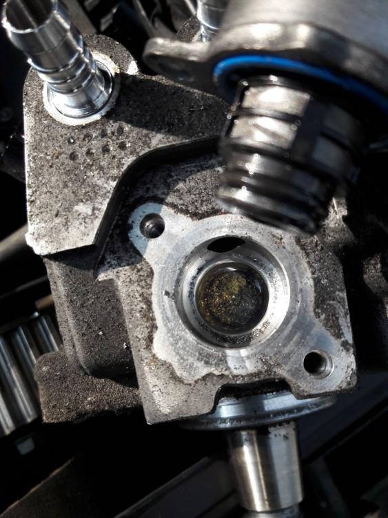

Am sa incerc o reconditionare la cp4 full de șpan și am să revin aici cu concluzii, cu toate că durează și nu e ieftin deloc .
Nu o fac eu si nu e pentru mine dar încercăm să vedem ce iasă .
Nu stiu .nu ma intereseaza , o dau pe asta care o am full de șpan si primesc recondiționată cu garanție
In conditiile in care bosch nu vinde piese separate pentru cp4 cum crezi ca a fost reconditionata ?
Fa montajul la cei care ti-o vand si ia factura si garantie la lucrare si la pompa .
N am ce montaj a face multumesc Cerului .eu nu voi avea niciodata probleme cu șpan la a mea.asta mi a căzut in mana si fac oleaca de experiența cu ea
Nu vei avea probleme cu spanul doar daca ai benzinar sau CR cu pompa CP3 ;).
Modificat de paulkf

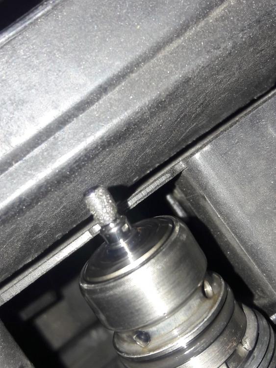

Mi-a scris pe pagina cp3 unu din italia, i-a murit de 2 ori cp4. Zice: daca injectoarele sunt bune ii pun cp3, daca au picat injectoarele o dezmembrez. LOL
Salutare tuturor.
Eu am montat CP3 cu kit de la Mac in aprilie anul trecut, am deja peste 20 de mii de km fara nicio problema sau eroare, fara scurgeri de motorina, fara span....fara griji !  Pornirile sunt foarte usoare la cald si la rece si consumul a scazut putin. Pentru cei care vor sa tina masina mai mult timp sau pentru cei care vor sa stea fara grija spanului recomand cu toata increderea !
 Din Italia cu "dragoste" , scuzati, cu span :D
