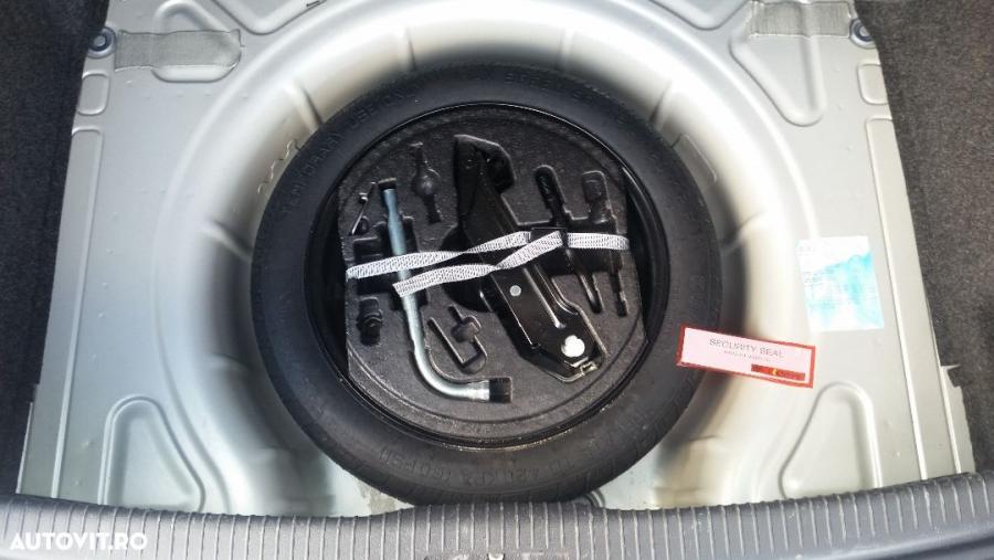

Aveti idee ce reprezinta acest sigiliu pe roata de rezerva (a fost masina de inchiriat sau altceva)?
Banuiesc ca iti arata ca roata de rezerva nu a fost folosita ... si in caz de ceva ai roata buna....
