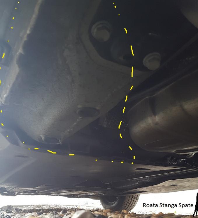

Am Superb 2017, 1.4TSI 110Kw.
Poate cineva sa-mi spuna daca in fata rotii din stanga spate (intre  toba intermediara si lonjeron) trebuie sa fie un scut de plastic?
Sau poate cineva sa-mi trimita sau sa-mi dea un link cu o poza de Superb 1.4TSI de dedesubt unde sa se vada plasticele de protectiedin partea din spate?
[Toata ziua de ieri mi-am petrecut-o cautand fara success pe internet. Am studiat si manualul de service dar nu am gasit unde sunt scuturile de plastic]
Ca istoric, am masina de noua de 3 luni, am fost lovit fff usor din spate prin noiembrie, a fost la reprezentanta in mijlocul lui decembrie ca sa-i indrepte o mica umflatura de pe fusta din spate. Cu totul intamplator ieri m-am uitat sub masina si am vazut un furtun langa toba, ceea ce mi s-a parut cel putin bizar (vezi poza scut1a.jpg).

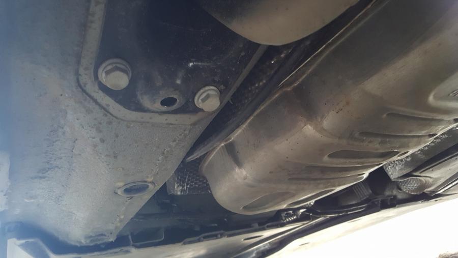

Am atasat si a 2-a poza : pe mine ma intereseaza daca in zona delimitata de galben trebuie s fie un scut de protectie (aproximativ).
(Pozele sunt lacute din fata rotii stanga spate.)
Am sunat si la reprezentanta, voi merge pana acolo in zilele urmatoare, dar dupa aproape 2 luni , nu am nici o speranta ca vor recunoaste ceva, si cel mai probabil o sa-mi cumpar eu piesa lipsa si o voi monta singur, decat sa fac x drumuri si sa platesc o manopera pe max 2 surube.
In partea dreapta (fara toba) este un scut similar care se prinde intr-un surul de aparatoarea de noroi, si inspre fata are 2 urechi care se prind de scutul urmator.
Imi cer scuze de calitatea pozelor, distanta este f mica.
Am fost si la un magain de piese auto dar nu am reusit sa identific piesa lipsa pe desenul lor.
Multumesc mult pentru ajutor.
@mihai_mva: din ce m-am uitat la mine, dedesubtul masinii e acoperit integral in partile laterale de scuturi, pana in dreptul suspensiei spate.

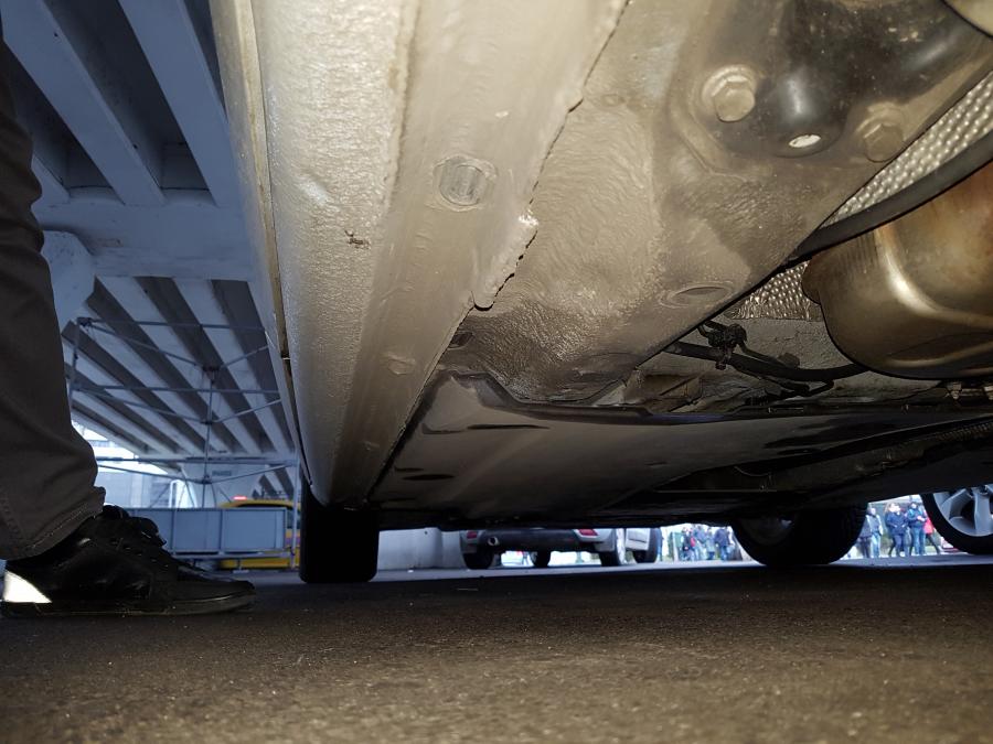

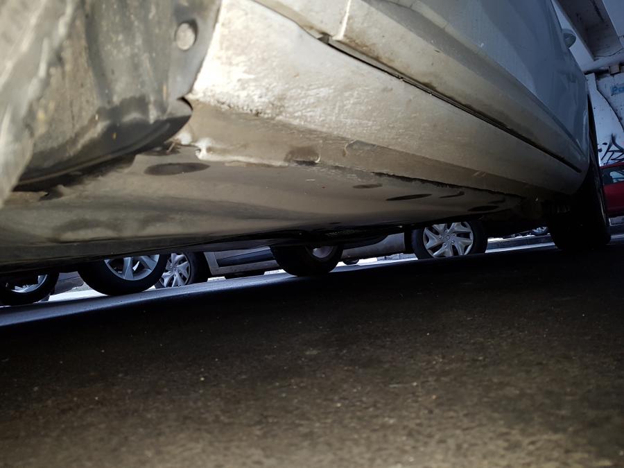

Poti pune o poza mai "de ansamblu" ?
@mihai_mva la mine arată exact ca la tine. Nu lipsește nimic, asa sunt toate. Zona aia e "descoperită" dar nu afectează nimic.
P.S. Prima poza e facuta de langa roata spate stanga spre fata masinii, iar a doua e facuta de langa roata fata stanga spre spatele masinii.
Modificat de RzzV
@75NOR . Atasez o poza in care se vad ceva mai multe .  Cred ca scutul acela depinde de forma tobelor intermediare si implicit de motorizare.
Intre timp mi-a confirmat si RzzV (@RzzV - multumesc mult pentru ajutor!) si daca si la el e la fel, cumva m-am linistit. Este ciudat totusi ca nu au putut pune un scut si acolo la 1.4 TSI.

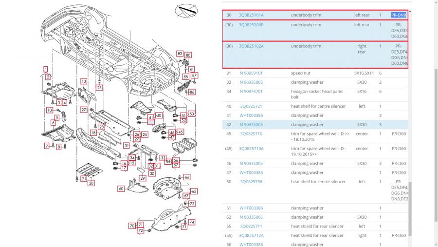

Tot pe subiectul acesta, scutul "lipsa" ar fi reperul 30 din schema atasata . Aceasta schema am vazut-o si la cei cu piese auto care insa mi-au confirmat ca nu exista pe motorizarea mea.
Codul ipotetic piesei ar fi :  3Q0825101A
Cred ca este doar pt TDI, daca as fi in Bucuresti asa m-ar tenta sa incerc sa vad daca se potriveste :) (nu cred ca s-ar potrivi):
https://www.pieseauto.ro/alte-piese-de-caroserie/vw/passat-b8/suport-plastic-vw-passat-b8-2015-3q0825101a-3q0-1405235755.html
Concluzia mea dupa discutia cu Rzzv ar fi ca pe1.4TSI se pare ca lipseste.
De ce lipseste, si daca este OK sa lipseasca asta chiar nu inteleg. O fi toba mai fierbinte decat la TDI? Sau pur si simplu este o economie de 20EUR la producator?
M-am uitat la un Passat TDI si suportul similar este f apropiat de de toba intermediara (cam 2 degete), toba intermediara care insa este mai lunga si mai subtire decat la TSI .
