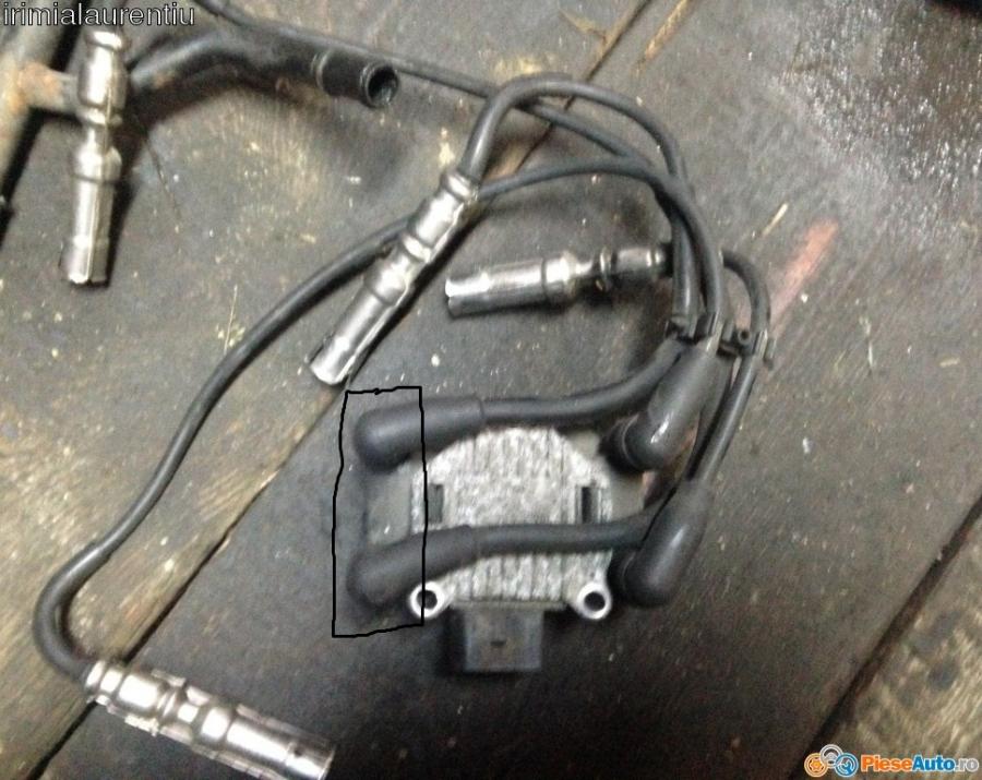

On 31.03.2016 at 6:09 PM, danike said:
Motorul meu de 2 litri nu e cu bobine de inductie, e cu fise, pe care le-am schimbat (Beru) impreuna cu bujiile.
aceasta este bobina iar problema este in zona fiselor care merg la pistoanele 2 si 3
Link to post
Share on other sites
Nu sunt  4 bobine mici ci sunt numai doua , bobina pe cilindru 1-4 si 3-2. Cand da scanteie , da pe 2-3 Sau 1-4. Poate fi bobina fisurata , o fisura interna care nu se vede , bobina e cea mai la indemana pentru verificare erori , poate fi si cablajul de la ecu la bobina ros sau oxidat pe undeva.

Ciudat e ca dupa codul motorului  trebuie alt tip de bobina, bobina din fotografie e pentru APK,AQY.Intradevar bobina pentru  AZJ are  patru bobine in corp. E posibil sa aiba legatura si cu pornirea dimineata , bobina e rece, incearca sa cureti contactele de la mufa, cauta urme de oxid pe lamele, pete negre urme de contact imperfect. Nu stiu daca radiatorul se da jos sa vezi urme de crapaturi in izolatie, carcasa.
