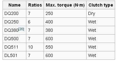

Modificat de gctinvalentin

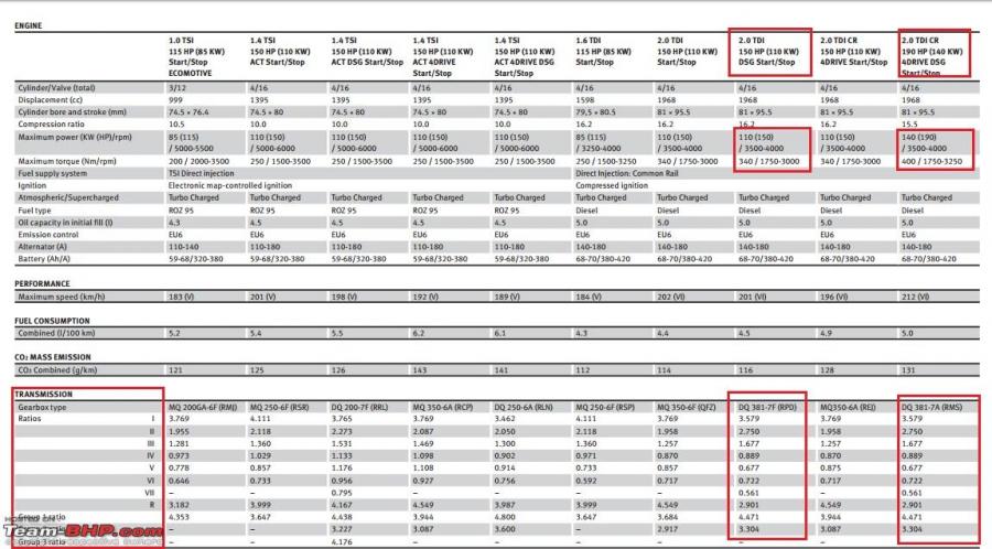

Ca viitor posesor de Kodiaq TDI DSG 190CP, am cautat sa vad ce tip de cutie este si am gasit ca ar fi DQ500 umed (pana in 600Nm). Ori nu stiu eu unde sa caut, ori sunt foarte putine informatii pe net. Dealer-ul imi spusese ca este DSG uscat, acum vad ca doar DQ200 este uscat, restul sunt umede. Din ce am citit in postarile voastre, realizez ca exista si un DQ380 umed care s-ar folosi pana in 400Nm (cuplul aferent 190CP). Cred ca singura varianta de a ne lamuri este dupa primirea masinii si efectuarea unei verificari la service.
Am gasit asta, sper sa fie utila. :P

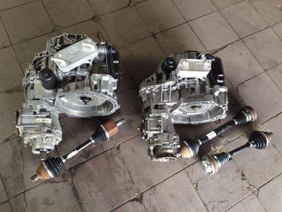

eu am dsg pqk 6 viteze si vrea sa pun una cu 7 viteze dq 500.
se poate pune fara modificari?
adica se portriveste pe acelasi suruburi gabarit.?
183397603_3_1000x700_kit-tunning-vw-audi-seat-dq500-rs3-dsg-7-490-cai-4-4-autoturisme.jpg
Modificat de snapisrl
cred ca iti dai seama ce ai pe masina una are 6 trepte si alta 7
am vb cu cineva de pe olx care vande un cc 2015 acelasi motor ca mine fara 4x4 identic cu a mea si are cutie cu ambreiaje umede 7 trepte dq500.
asta inseamna ca se potriveste si pe masina mea,si pe altele b7 etc.
