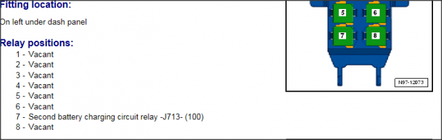

Are cineva un cod pt releul din poza de mai jos? Nr. 7
Releul deserveste circuitul de incarcare a bateriei secundare, passat B7, CFFB, 2012, TDI.
Multumesc !

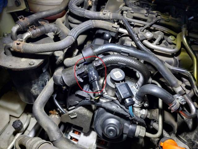

Passat 2012, 2.0 TDI, DSG, motor CFG, SS, mi s-a aprins martorul la baterie. La incarcare am masurat la borne si nu trece de 12V, banuiesc ca alternatorul este defect. Bateria are doi ani, Varta AGM. Masina porneste dar imi opreste automat consumatorii, dezaburirea de la luneta, ventilatia. As incercerca sa inlocuiesc regulatorul dar nu stiu cat de  greu se da alternatorul jos. Ma poate ajuta un coleg de pe forum sau sa-mi recomande un service prin Bucuresti/Ilfov unde il pot repara?
Multumesc anticipat.
Modificat de arttopo
Nicu din Baicului.
On 1/9/2024 at 4:24 PM, Al Bundy said:
Nicu din Baicului.
Multumesc. Pana la urma am schimbat alternatorul. Era ars rotorul si nu se mai gaseste separat. Problema a aparut din cauza ca imi curge motorine pe la un furtun direct pe alternator. Poti sa ma ajuti sa identific piesa respectiva. Nu imi dau seama daca se prelinge pe la furtun sau pe la senzor. Se poate remedia sau trebuie schimbata?
Piese incercuita e senz de temp motorina ,vine impreuna cu furtunele ,schimba-le .
Rugaminte, ma poti ajuta cu un cod pentru piese? Cand schimb furtunul nu trage aer in instalie, exista riscul sa stric ceva? Multumesc.
Modificat de R_a_z_v_a_n
Renunta la QUOTE pentru postul anterior.
Piesele se comanda dupa seria VIN,nu dupa coduri.
Necesita amorsare .

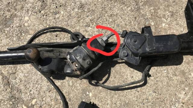

Bună ziua, (nu am găsit nimic corespunzător pentru problema mea)
La un B7 avant 2012, am carlig electric retractabil, după ce am luat masina a funcționat 2,3 zile. Dar acuma nu mai vrea sa îl decupleze de la buton, când apăs butonul din portbagaj se aude un ticait la modul (sub capitonajul din portbagaj,  am dat ieri bara jos, când apăs pe buton se aude ca motorașul lucrează dar nu vrea sa îl elibereze sau sa îl blocheze pe poziția deschis. Am reușit sa îl desfac unde este cablu și sa îl deschid forțat,  cablu nu este blocat,  a mai pățit cineva asa ceva?
Mulțumesc
Am incercuit in poza unde am reusit sa il debloc manual, prin desfacerea piuliței
