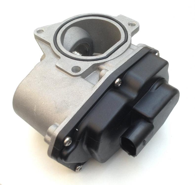

Buna ziua. Eu am egr-ul ca si cel din poza atasata. Am eroarea P0401 -  recirculare insuficienta. Se mai poate curata sau trebuie inlocuita valva EGR?
P0401 Necesita verificare/curatare egr si teava care vine de la racitorul de gaze
Ok, multumesc. Curatarea celor doua componente este programata pe miercuri. Revin cu feedback.
