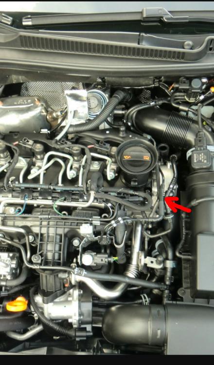

Masina este vw golf 6 1.6 CAYC.Zilele trecute in drum spre casa dupa aproximativ 9 km masina a inceput sa se ingatuie,am tras pe dreapta a mai stat putin pornita si mai apoi s-a oprit de tot.Am incercat de mai multe ori sa o pornesc fiind in zadar(statea pornita cateva secunde si se oprea).In bord nu era niciun martor aprins.Azi am facut o scanare cu vcds si nu are nici o eroare pe motor.Am ajuns la concluzia ca trebuie sa comand un EGR nou sau sa schimb senzorul g450.Orice sfat e binevenit,mulțumesc!
VID-20170921-WA0020.mp4
Concluziile pripite o sa te coste 500€  si posibil problema o sa persiste.
Cauta pe cineva priceput sa faca o constatare amanuntita
Astazi am dus masina de la un service la altul(pe platforma) au pus baietii testerul si nici o eroare pe motor.Am vorbit mai apoi cu cineva care lucreaza la reprezentata VW si mi a spus sa scot vacumul de la egr si ca prin minune masina a stat pornita mai bine de 10 minute dar se accelera in "şuturi" ,dupa a doua cheie a mai stat pornita ceva timp si s-a oprit din nou cand s-a stocat o eroare.Daca iau un egr din dezmembrari este posibil in scurt timp sa cedeze?As tinde mai mult catre dpf+egr off dar am deja remap facut(nu la cei care as vrea sa o duc sa-mi faca lucrarea),o sa-mi rescrie softul pentru asta si o sa pierd remapul?
