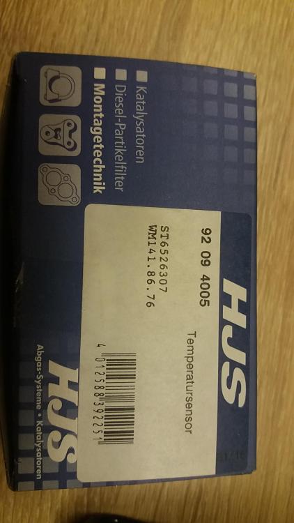

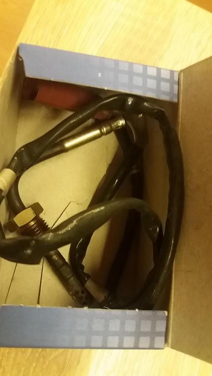

Banuiesc ca despre senzorul asta este vorba. L-am schimbat si spirala se tot aprinde cand si cand. Toate erorile, inclusiv cea cu frana de mana au inceput dupa o revizie in romania, schimbat placute si discuri frana pe spate.
no, daca ai schimbat senzorul nr. 4 - atunci trebuie verificat cablajul.
deci senzorul l-am schimbat degeaba?
si servomotorul de la clima trebuie schimbat?
Nush de unde sa incep sa verific cablajul..si care anume..nu ma pricep dar incerc...in postarile de mai sus cineva spunea sa verific cablajul de la senzor la ecu.Care se afla sub plasticul de la stergatoare.Ar trebui sa desfac grila de plastic de la stergatoare?
