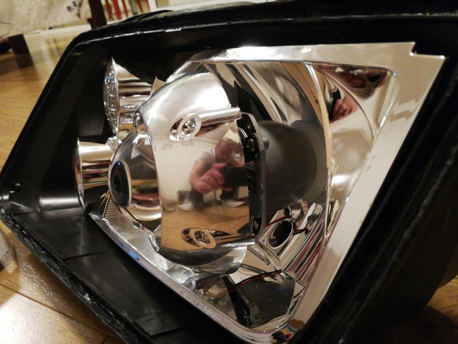

Salutare. Am reusit sa montez lupele dar am o problema. Am tras firul din blocul de lumini in siguranta 20. Faza lunga e ok,scurta la fel. Dar daca vreau sa dau flashuri cand sunt oprite farurile nu merge. Se aude doar electromagnetul ca actioneaza dar becurile nu se aprind. Daca sunt pornite, nu e nici o problema. Stie cineva care e problema/rezolvarea?
Laurentiu_LWR
Tocmai din motivul acesta nu am lucrat eu pe farurile originale...
Le-am facut pe cele Depo si am un bec(filament nu chiar bec) special doar pt flash ziua...
Modificat de Laurentiu_LWR

Exista vreun risc la modificarea facuta de mine? Adica pot folosi in siguranta masina fara sa ia ceva foc pe acolo?  Daca stau sa ma gandesc bine nu ma deranjeaza foarte tare faptul ca nu pot da flah.uri decat cu faza lunga pornita.
Mulțumesc.
Laurentiu_LWR
In mod normal...daca ai facut legaturile bine...izolate ok...tub termocontractabil de preferat...nu ai ce sa patesti...
Eu am modificat cam 75% din instalatia din faruri si nu am probleme...si a trecut ceva timp de cand le-am modificat...
