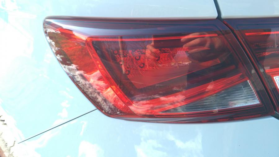

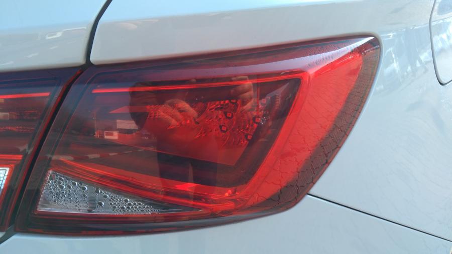

Se pare ca le-am reparat, stanga reparat, dreapta lasat asa. Maine il fac si pe cel din dreapta.
Urmele albe sunt zapada, sau de la reparatie?
Si cu ce ai facut reparatia?
In poza din lift reparatia de pe fata este evidenta, dar in cea de pe masina parca nu se observa deloc.
Reparatia consta in lipirea pe dos (pe partea neagra) cu silicon fisurile create de ruperea celor doi pini de fixare a stopurilor pe caroserie.
Nu se intervine pe fata cu nimic, sau in interiorul farului.
Din poza facuta in lift eu vad niste fisuri pe care nu le poti rezolva cu silicon.
@deenmanam schimbat la Cupra pe garantie cred ca si tu ai garantie nu stiu de ce te complici cu bricolaje
Masina nu mai are garantie din 2017 aprilie.
Am incercat deja de 2 ori sa apelez la garantie, inclusiv la Poro, stiu foarte bine ce am de facut si am facut. Este doar o masina si nu merita atata atentie, e o masina de duzina, ieftina.
Stopurile au primit folie la fel ca si farurile, si asa raman pana se defecteaza/sparg, cand o sa se sparga o sa cumpar altele noi, ca-s ieftine.
Dar în poza aia din lift stopul pare ciobit/fisurat pe fata roșie. Sau îi reflexie?
Pai tu nu stii ca asa sunt farurile din fabrica la seat? Fisurate?
I am agresat pe cei de la Avia cand au vrut sa mi ia banii pt stopuri, le-am zis ca nu si au gasit prostul sa le plateasca stopuri noi la suprapret si sa crape iar la 1-2 ani. Sunt consumabile, insa eu unul sunt prea multumit de masina sa ma supere niste stopuri, de altfel singura problema.
Imi cereau sa platesc 70% eu, si 30% ei. Totalul pentru 2 stopuri (aripile exterioare) era oricum ametitor, aproape 2000ron daca bine imi amintesc. Stopurile astea sunt facute de Valeo, un plastic ieftin, si costa 100euro bucata.
Modificat de deenman
Stopul ala nu a crapat singur asa, eu am schimbat stopul pentru o fisura mult mai mica. La tine sigur a fost lovit de a ajuns in halul ala.
Tot ce e este posibil, o fi fost dauna totala. Si a mea, si a alora de pe google care se plang de stopuri fisurate, unii mai rau decat ale mele. I-o fi pupat ceva tir in spate probabil.
Cind am schimbat eu stopurile la mea, pentru ca PBN a ridicat aceeasi intrebare (a fost lovita masina domle? avea 6000 de km) am gasit masini cu fisuri asemenatoare in showroom.

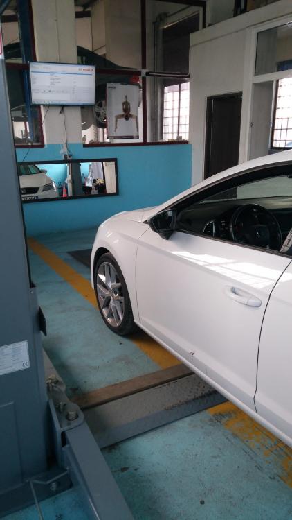

Azi.am fost la un test complet Intr un centru ITP la suspensie.
bucsele, rulmenții, bieletele.sunt toate in stare foarte buna și nu necesită înlocuire.
La testul de aderență ( amortizoare cum ii zic unii) au ieșit valori cam mici (s a făcut presiunea înainte de testare).
Pe fata au ieșit valori de 50-53% pe.spate 40-42%. Am citit ce înseamnă aceste valori și deja la 30-35% se poate considera inutilizabilă suspensia.
Am sa comand 4 amortizoare de pe ebay și o sa le schimb. Ce sa pun? Sachs, bilstein?
Apropo mașina are 81.000km din care vreo 55.000km cu jante pe 18 și vreo tot atâția de km.facut in minunatul București, asta daca se întreabă cineva cum.de au murit amortizoarele.
