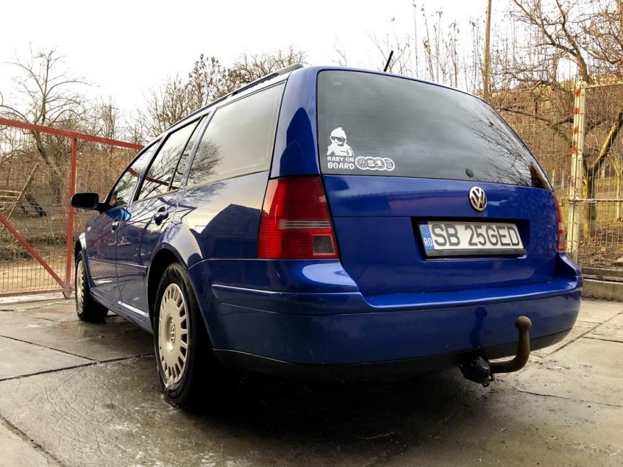

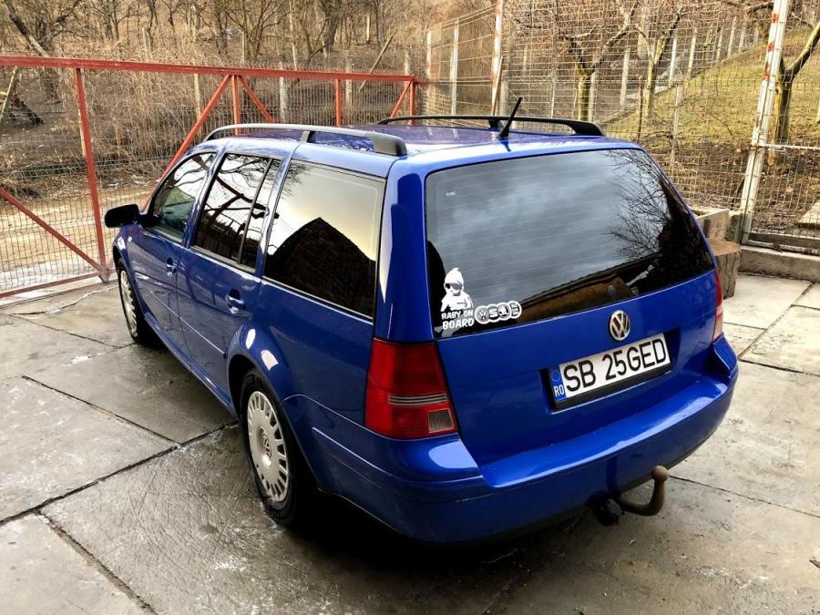

IMG_3132.thumb.jpg.bd1dd9eb07f8a5f5592898aac430f8af.jpg IMG_3133.thumb.jpg.e120195a586fdbbf4667422bbed0d37a.jpg IMG_3134.thumb.jpg.e6709f9ff0147cbd39552bef0c918ff0.jpg
Da, stiu ca arata oribil carligul ala... Inca nu l-am vopsit. Vreau sa dau jos bara spate si apoi sa il slefuiesc bine si sa schimb suportul prizei ca se tot stramba.

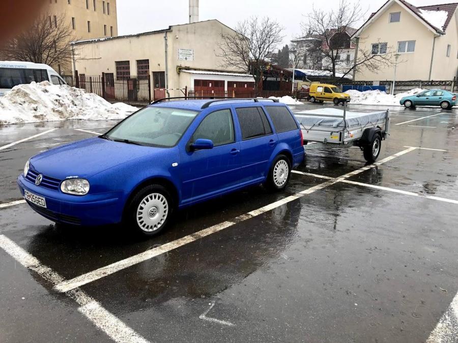

ps: Carligul ala, asa ruginit cum e, e util: O remorca plina de righips si AJM-ul inca trage bine de tot!
