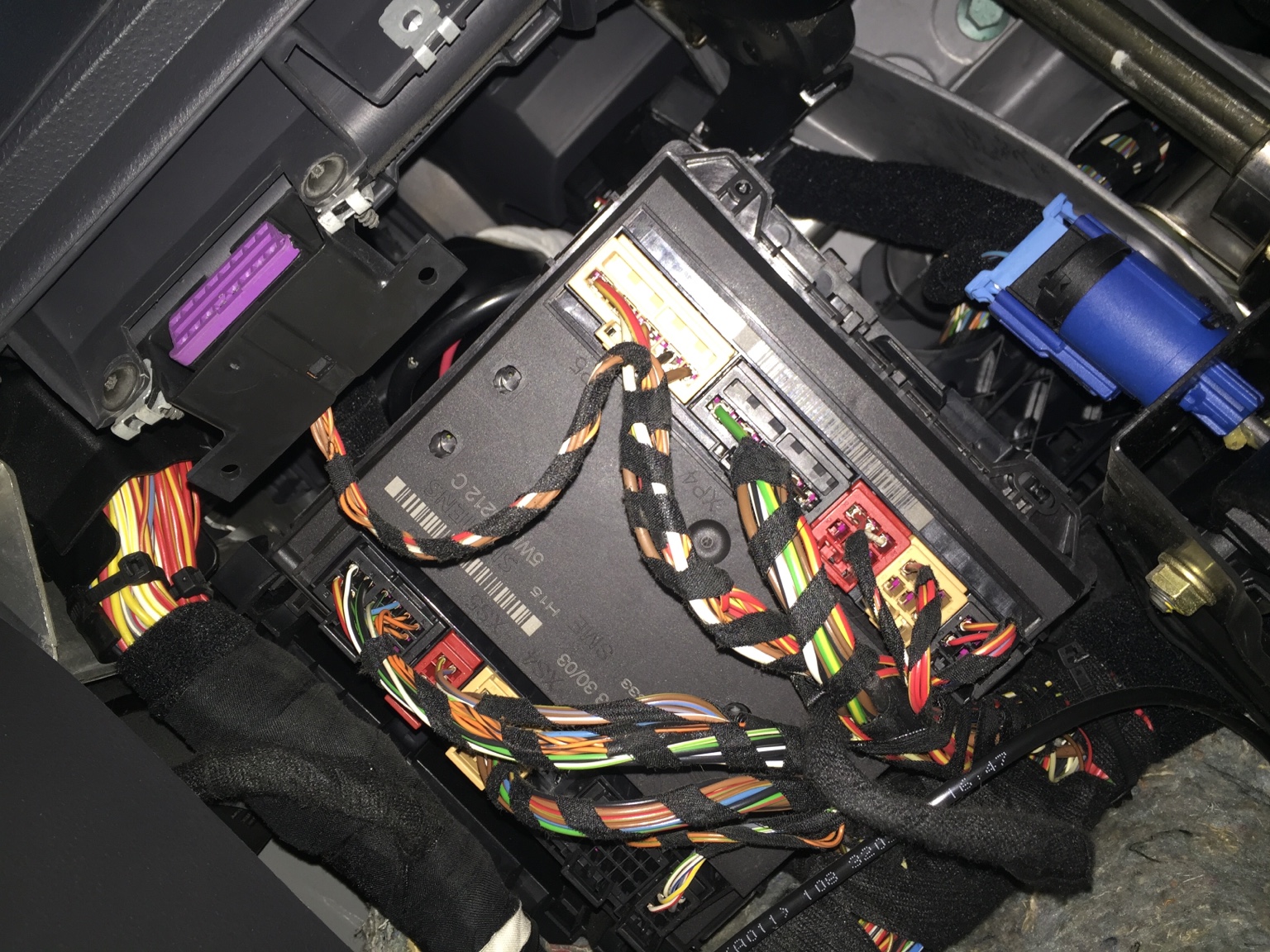

Ok mersi! Imi spui te rog daca pot lega modulul pe firele de langa unitatea electrica a masinii cea de sub volan ca sa nu trebuiasca sa trag alte cabluri pe la usi?
post-146357-14436798461949_thumb.jpg aici ma refer
