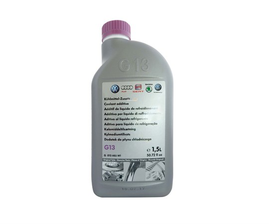

Stie cineva ce tip de lichid de racire se foloseste pt 1.2TSI? nu s-a aprins martorul dar am impresia ca e cam la limita semnului de minim. O sa mai verific maine sa ma conving.
Link to comment
Share on other sites
Nu am gasit in carte, aia e faza. O sa ma uit si in cea de service cand cobor la masina.
G13 ce culoare e?
Link to comment
Mov / violet.
post-64586-0-25683000-1388402401_thumb.j
Edited by GABIVVX
Link to comment
Merci GABI, asta ai gasit tu pentru TSI-ul de generatie noua?
Am fost neatent si nu m-am uitat ce scrie pe vas. Cert e ca nivelul e usor sub minim, si inca nu am primit avertizare prin vreun martor.
Dupa anu nou o sa merg fie sa imi cumpar bidonul meu fie sa imi completeze, si trebuie sa fiu in tema. Am vazut pe unele forumuri ca se practica sa iti puna ce au ei, G12, G12++.
