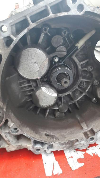

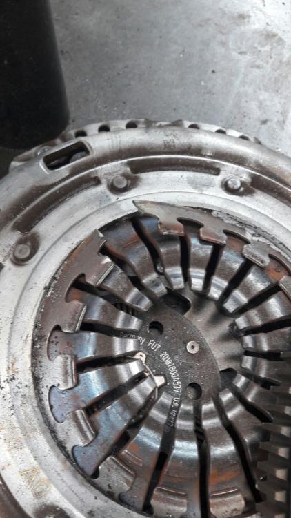

Problema cu placa de presiune defecta care agata in cutia de viteze am avut-o si eu. Din pacate  si mie mi-a sapat in capacul cutiei de viteze cam 5 mm, dar spre norocul meu nu a spart-o. Sper sa nu am probleme pe viitor la cutia de viteze. Cat despre placa de presiune a fost inlocuita cu una noua. Oricum cuita nu cred ca mai rezista la alta tortura de genul acesta. Oare in cat timp sa ma astept sa cedeze si aceasta nou nouta? Oare stilul meu de condus a dus la degradarea pracii sau o fii un defect comun (totusi masina are 185k KM)

Nu văd ce mașina ai dar, la fostul B7, cv manuala, am avut aceeași problema la 125 mii km. A cedat intre Deva si Timișoara când mergeam cu soția sa se opereze la Budapesta.
Nu este influențată deloc de stilul de condus al șoferului ori alți factori externi.
Mi-A spus un mecanic de reprezentanta ca este " defect de model" , nu se manifesta la toată lumea, doar la cei mai "norocosi".      Comentariul mecanicului este privat,  nu este poziția reprezentantei.
Incidenta cică ar fi intre 100-200 mii km rulaj. Probabil materiale mai proaste folosite ... ca peste tot în ultima vreme.
Modificat de cascadoru
Am un Golf 6, CFFB (2.0 TDI) cutie manuala, fara start stop. Ceea ce este ciudat in cazul meu este faptul ca o astfel de placa de presiune se regaseste pe  masinile cu start-stop, iar eu nu am asa ceva. Placa noua montata cred ca este la fel cu cea veche deoarece volantul nu l-am mai schimab deoarece era in stare foarte buna. Daca ma mai tine 100 mii KM sunt relativ multumit...
