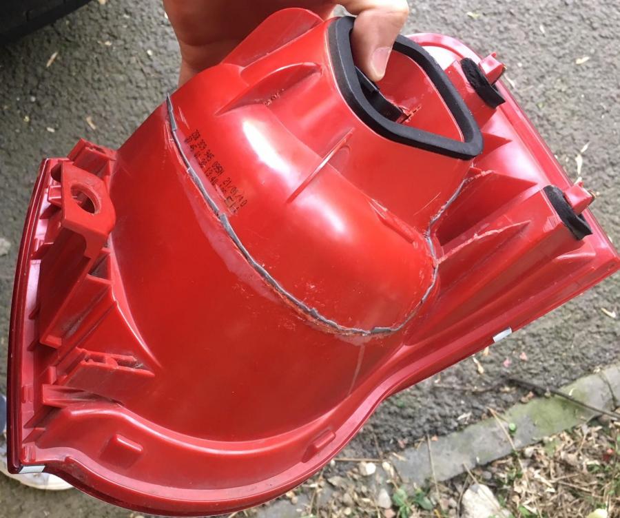

E o piesa de pe placa cu circuite. Din pacate e destul de complicat sa repari. Mai repede un stop sh. Cand se stinge tot cercul e mai simplu.

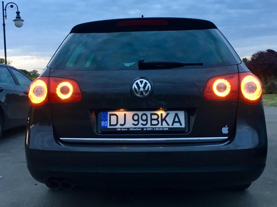

clipeau 4 leduri... acum sunt moarte. Clipesc doar cand dau cu pumnul :D
cum se remediaza? adica e mufa stricata? sau?

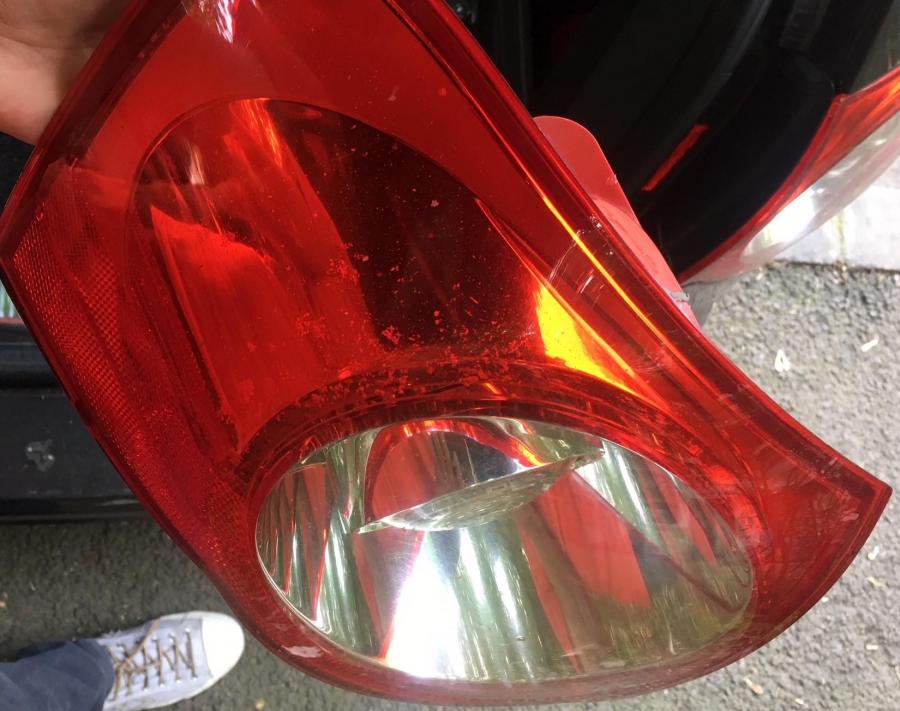

nu... e vb de placa din lampa - trebuie dezlipit geamul stopului, demontat si verificata placa.
Cum se poate desface stopul? merge si-n cuptor (ca la faruri ford focus I), sau numai cu pistol de aer cald?!?
Cu pistol. Dar trebuie incalzit progresiv. Temperatura poate diferi de la stop la stop.
feon aer cald... da, cu el se poate desface.
Ma alaturi si eu celor cu leduri arse pe spate. :(
Daca se dezlipeste geamul cu aer cald, cu ce se va putea lipi inapoi ? sa nu se vada urat si sa fie totusi etans ?
Deci concluzia e ca ledurile nu sunt arse ci sunt celelalte componente de pe placa arse/lipitura rece.

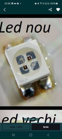

Stie cineva un cod pentru alea?  daca se stie un cod si pentru leduri, ce fel de leduri , as vrea sa fac si banda cu leduri pentru portbagaj daca tot ajung sa desfac acolo si sa fie aceeasi dimensiune/nuanta.

Salut, am o intrebare cu privire la aceste leduri. Am si eu aceasi problema cu 4 leduri din stopul din stanga, intrebarea ar fi ca aceste leduri iti pot da eroare in bord prin acel beculet galben intermitent? ca la mine imi indica in bord.

Revin cu intrebarea mea: un cod pentru leduri si pentru tiristorul ala are cineva ?
LEDuri se gasesc pe Ebay. Sunt LED uri Osram Duo. Galben-rosu. Se gasesc la pungi de 25 sau 50 de buc. Piese pt. placa cam greu dar nu imposibil. Ideea e ca trebuie desfacut stopul si mers la depanari tv pt. inlocuire sau la un stand cu statie de aer cald. In ce priveste eroarea, nu ai eroare in bord pt. 4 LEDuri. E destul consum pe celelalte.
PS: stopul nu e capsat , e lipit.
