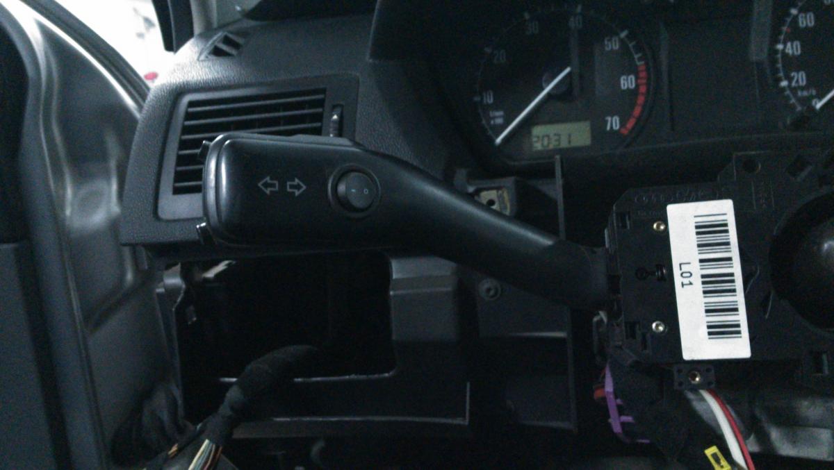

Aurelian 6n2 am montat maneta tempomat hand made pe fabia 1 AUA si merge.
Am mai atasat cateva poze sa vezi ce coduri au ecu si centrala.
Maneta nu arata prea bine dar voi mai lucra la estetica pentru viitoarele manete.
