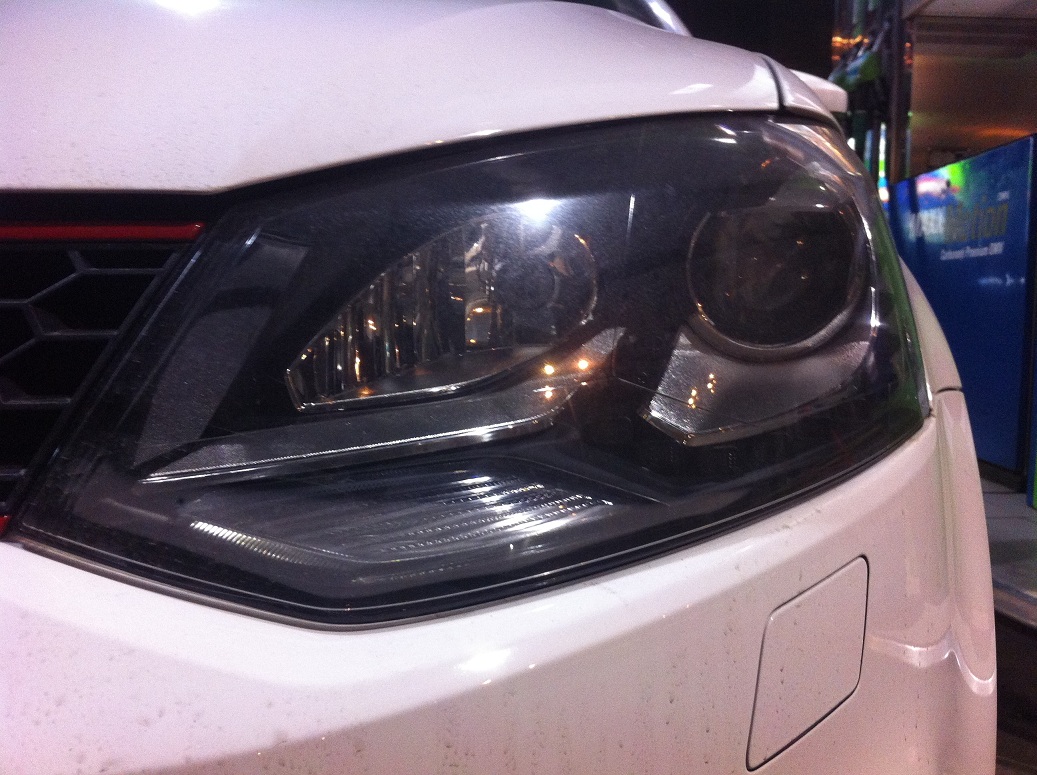

Pentru ca trec prin aceasta problema m-am gandit sa deschid un topic aici, poate se mai confrunta cineva cu ea. Sau poate cineva a patit-o deja si a rezolvat-o, chiar si la faruri cu halogen.
Masina mea este in garantie asa ca voi apela la ea si va tin la curent cum decurg lucrurile. Telefonic mi-au spus ca se baga la cuptor (asta nu stu sigur daca inseamna dezlipit si relipit geamul sau doar uscarea vaporilor de apa din interior) si daca nu da rezultate se inlocuiesc.

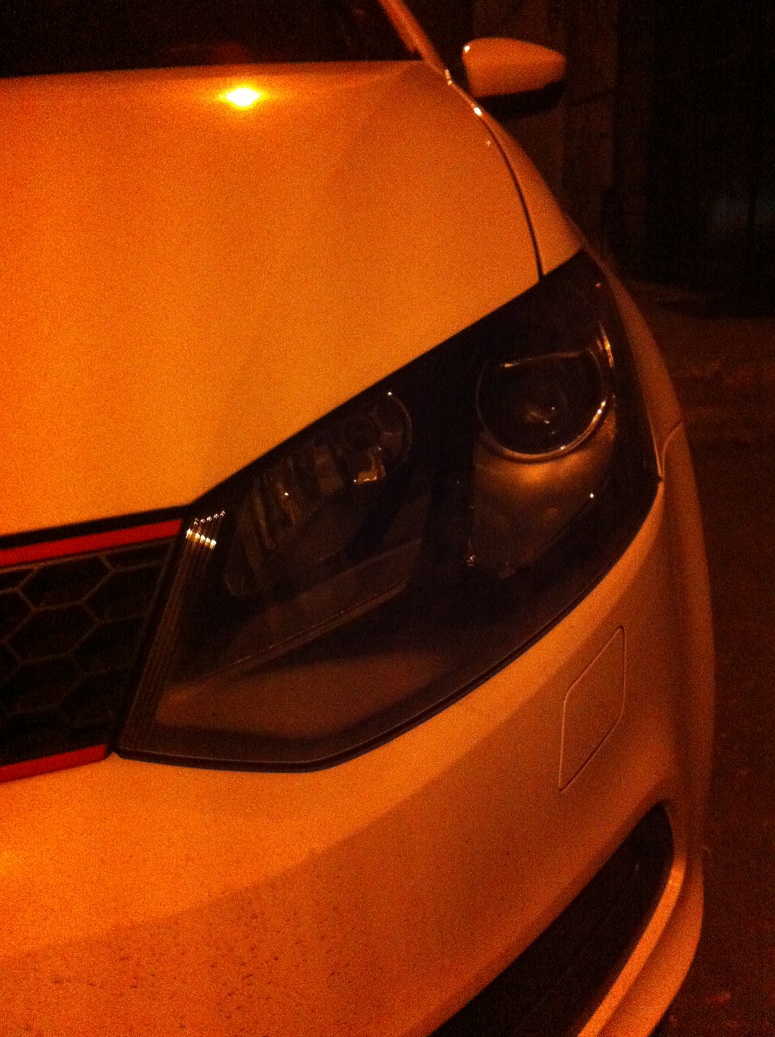

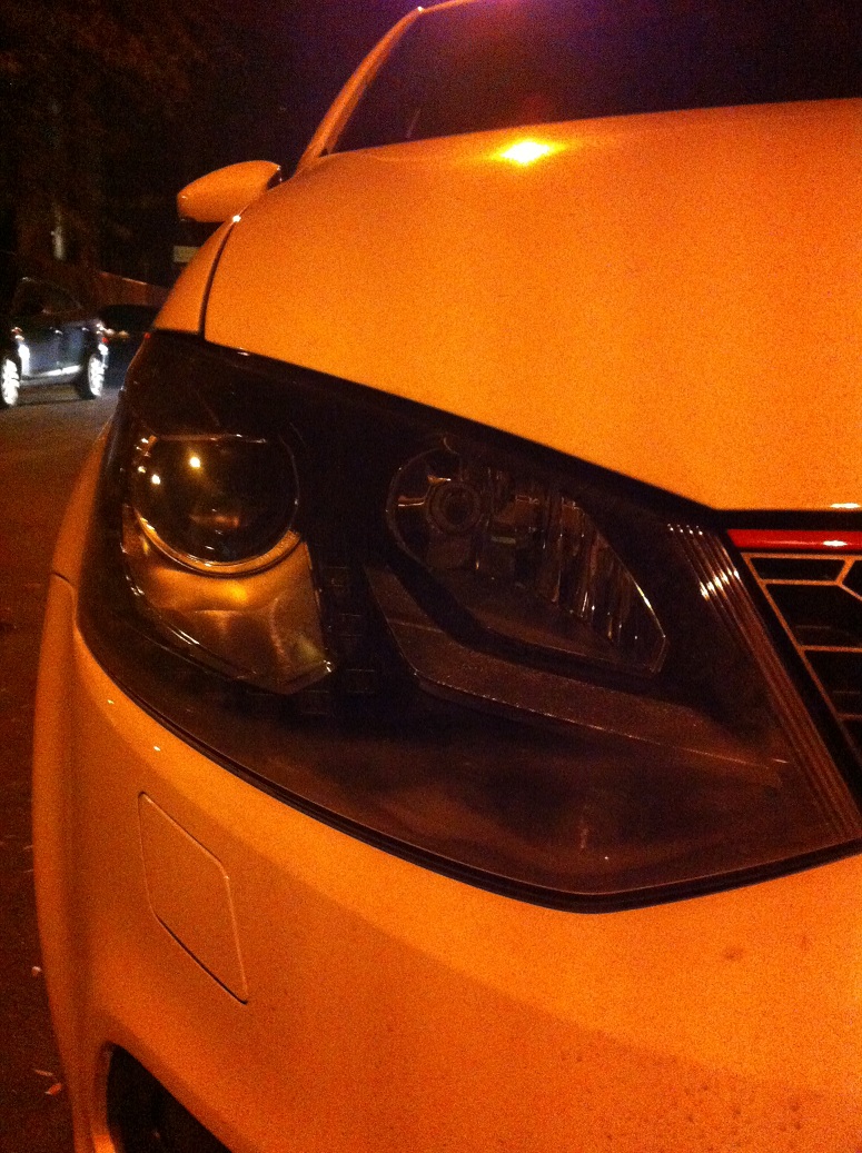

Cam asa se prezinta farurile pe vreme uscata, umezeala in atmosfera si 15 Grade Celsius. Pe ploaie si mers cu farurile aprinse aproximativ 40min., aburirea era mult mai avansata si densa.

Am fost la PBA pentru ca dupa cum spuneam, tot trebuia sa ajung la ei. Dupa o discutie pe baza pozelor postate si aici a ramas sa ma duc o data cand sunt aburite. Conform "indicatiilor" de la fabrica, aburirea de 1-2 degete de la marginea inferioara s-ar accepta. Cand farul este aburit in proportie de aprox. 50% (cum am patit-o eu pe ploaie) se demonteaza farurile, se baga la cuptor (pentru uscare, nicidecum dezasamblare si lipire). Daca au condens (picaturi) pe dinauntru care persista, atunci se ajunge direct la inlocuire.
Probabil o sa se abureasca, o sa ma duc cu ele si o sa le bage la cuptor. Cam atat pana acum :D
