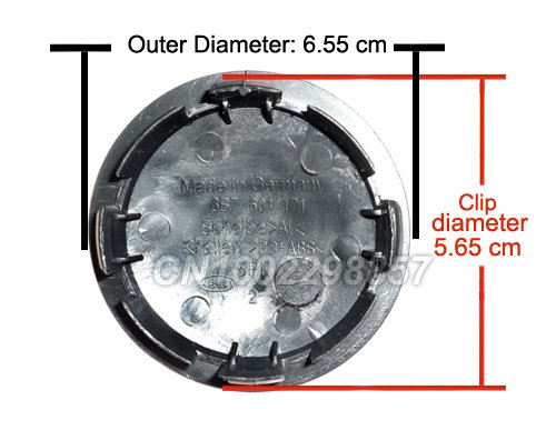

O poza cu jantele? Se poate determina codul pt capacel dupa codul jantei.
Oricum e posibil sa fie la fel la toate jantele, indiferent ca sunt de polo, de passat, de golf.
VW-Emblem-radmitte-radkappe-Golf-kaninch
3B7 601 171

Revin cu noutati. Am fost in targ la Vitan si am luat si eu un set non name de capacele pentru jante. Cele care s-au potrivit la jante au fost cele de 56mm exterior (1J0601171 / 1J0 601 171), 35 lei setul.

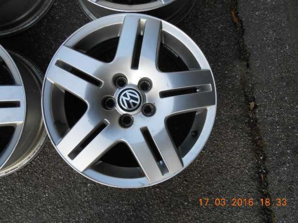

Am schimbat si eu anvelopele din fabrica . Cu ocazia asta m-am gandit sa achizitionez si niste jante de aliaj pentru anvelopele noi de vara, iar pe cele de table sa le pun pe cele de iarna. Cautand pe net, mi-au placut 3 modele, atat noi, cat si sh
OEM,  pe modele mai vechi de Polo si Golf , sh 700 ron
56f3908c56724_97638294_2_644x461_jante-a

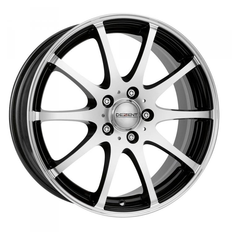

AM, Dezent V, noi, 1200 ron
56f39118b0965_res_01400d2200c55f6f2f6fb2
Care ar fi alegerea voastra, pentru un Polo rosu, dintre cele trei modele? Sau alte sugestii?

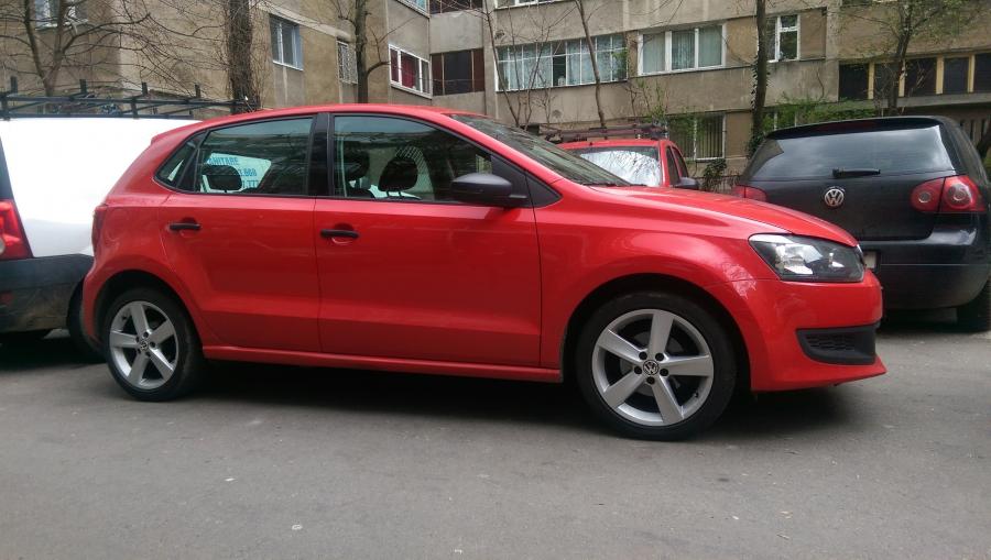

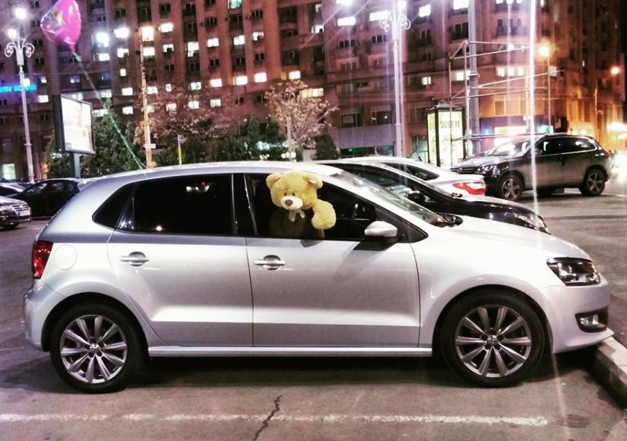

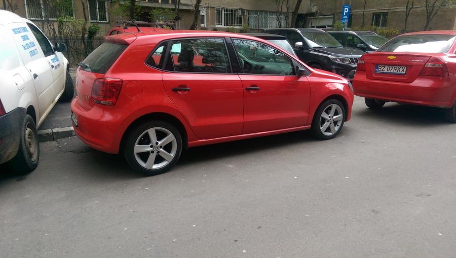

În weekend am trecut la cauciucurile de vară, adică am montat jantele pe care le-am achiziționat pentru mașina mea. Jantele sunt OEM și am observat că sunt în oferta actuală la polo 6c la versiunea comfortline. Sunt modelul Rivazza 5x100 7J ET 46 dar sunt încălțate cu cauciucuri 205/45/16 în loc de 215/45/16 și am să trec la dimensiunea asta când se vor uza cele actuale.
Vreau să menționez că acum este foarte rigidă și știu ce înseamnă suspensie sport deoarece am pe cealaltă mașină suspensie sport OEM și jante pe 18”. Cei ce vor jante pe 17 la Polo ar trebui sa facă un test drive înainte să nu le pară rău. La mine cu astea pe 16 se simte orice crăpătură din asfalt și este mult mai rigidă decât cealaltă mașină.
Dar cum o poză face cât o mie de cuvinte, iată cu dau pe masină:IMAG0262.jpgIMAG0263.jpg

Salut, sunt cele din bragadiru ? De pe olx ? Le-am urmarit si eu o perioada dar m-au dat inapoi dimensiunile anvelopelor.  Am gasit altceva si le-am vopsit cu cod de fabrica :)
Da, acelea sunt. Si eu le-am vazut p-ale tale, tot pe OLX daca nu ma insel (erau la 1300), dar mi-au placut mai mult astea si am avut buget restrans. Toleranta dimensiunilor este admisa si am preferat sa le iau p-astea si anul urmator sa-mi iau cauciucuri noi. Felicitari, arata foarte bine!
Apropo, tu ai umblat la suspensie? Nu-mi dau seama foarte bine, ai facut poze noaptea.
Jantele le-am luat la un pret mai mic, parca 1.100 am dat pe ele, aveam pe cineva ce a trecut prin Focasni de unde erau. Anevlopele sunt foarte bune, 2 excelente, 2 bunicele ( urmeaza sa le schimb), si le-am vopsit cu cod de vopsea OEM. Nu am umblat la suspensie, este cea standard

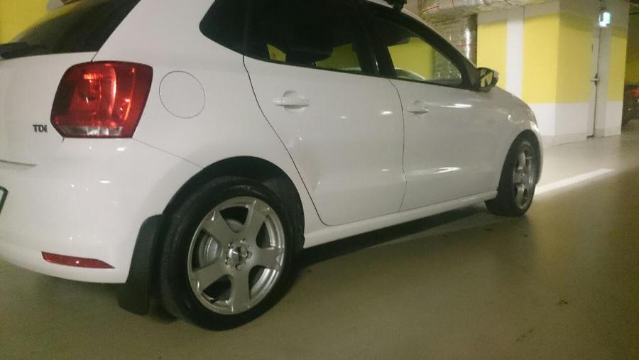

salut,

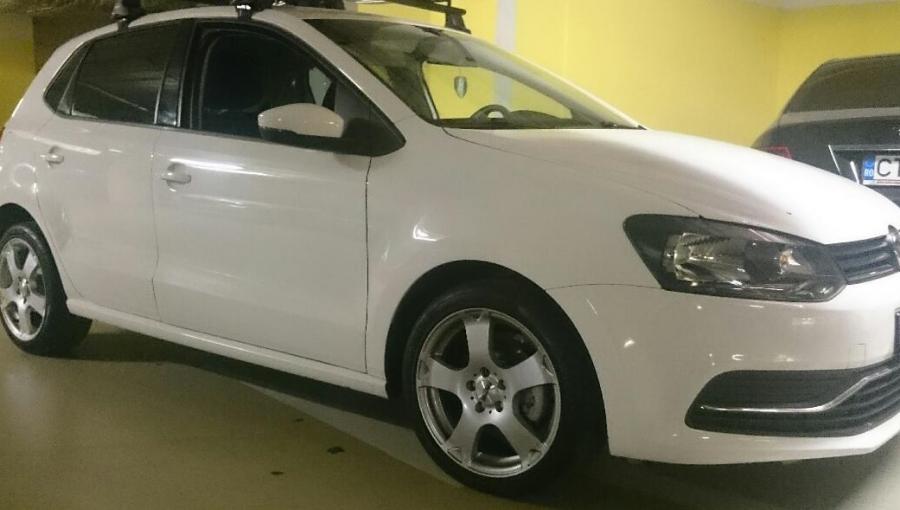

dupa ceva cautari m-am hotarat la 195/45/16 si arata ca mai jos.....205/17 mi se par prea late si creste consumul nejustificat avand in vedere "marimea" polo-ului, cred ca influenteaza si manevrabilitatea un pic cam mult...per total sunt multumit  ca design ,manevrabilitate si consum...
Arata mai mici pt ca dimensiunea nu e potrivita pentru Polo. Pentru 16 este 215/45, mult diferita fata de 195/45. Nu au sens carpelile de acest gen. Producatorul nu a considerat nejustificat sa puna 215. Consumul e mai degraba influentat de greutatea jantei. Apoi la o anvelopa conteaza mult sa fie sigura pe carosabil. In definitiv doar prin intermediul lor masina are contact cu solul, iar aici nu au ce sa caute improvizatiile. Plus ca arata urat o roata mai mica ce nu umple pasajul rotii, iar garda la sol scade.
Modificat de The_Ego
Producatorul a ales cateva dimensiuni pe care sa le omologheze - am tot respectul si increderea altfel ne chinuiam in continuare sa ne "tunam" daciile.Nu ma poti convinge ca dimensiunea cea mai mica omologata 175/60 poate fi mai potrivita dpdv al sigurantei sau vizual decat 195/45 .175/60 danseaza cu aceeasi suspensie pe cand 195/45 este joasa si aderenta ,cea mai mare diferenta observandu-se imediat in sensurile giratorii.Nu contest ca 205/45 sau 215/45 creste si mai mult aceasta senzatie.Mai usor cu calificativele gen "carpeala" pentru orice nu crezi ca-i corect.

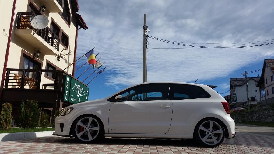

Cam așa ar fi aratat: :)

@eminem : mai sus am postat foto cu jante 7x16" pe 5*100...s-au potrivit perfect, nu ating pe nicaieri...nu inteleg cum sa-ti atinga in aripa la virare , aripa este destul de sus si in fata si in spate ,doar sa tai din arcuri sau sa faci ceva extrem sa se intample asa ceva.........incearca totusi 16" daca tot treci la jante...succes!

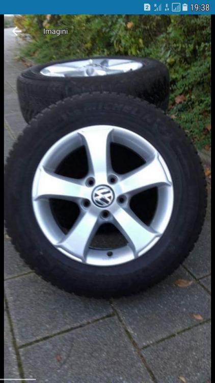

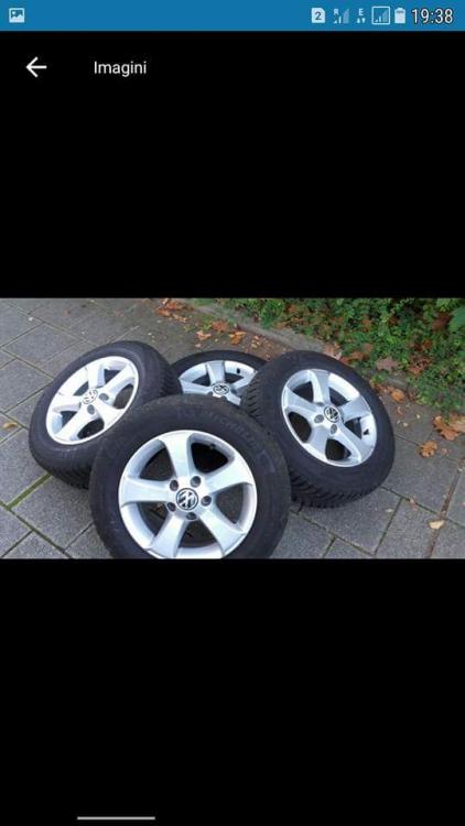

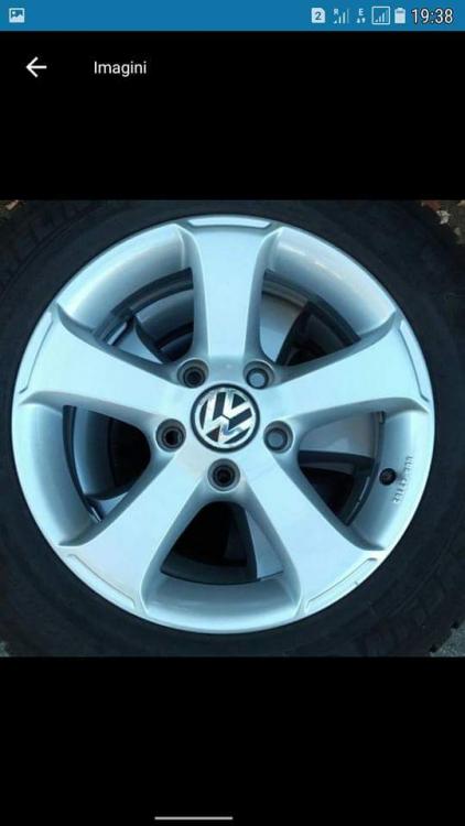

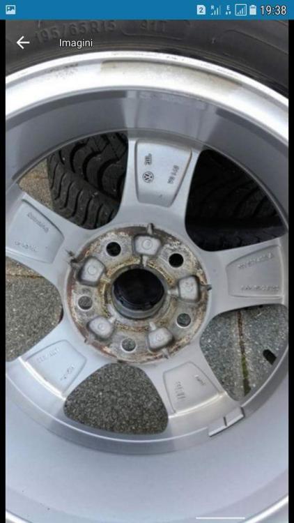

Buna seara , am si eu un Vw Polo 6R model 2014 , 1.4 TDI 75 CP si am gasit sa cumpăr niște jante de pe net 5x112 R15 ( poze ) , doresc sfaturi in legatura cu ele daca sunt ok ptr mașina mea , un prieten mi-a zis sa nu frece ca trebuie probate , altu mi-a zis ca sunt ok , nici numai stiu ce sa inteleg...eu nu prea ma pricep destul de bine si cel care le vinde este departe de mine , trebuie achizitionate prin curierat...stima !
Tu ai nevoie de 5x100, nu 5x112
Daca sunt 5x112, clar nu sunt bune pentru Polo
