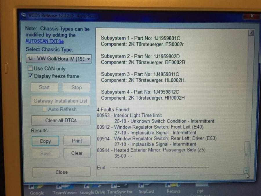

Am facut o diagnoza si mi-a dat urmatoarele erori.
Ce este window regulator swich?
Banuiesc ca aia e problema.
Ce ar trebui sa fac?
Nu are legătură... E vb de geamul electric
Si atunci de ce se intampla sa porneasca alarma?
Ma gandeam ca ar fi calculatorul de usa sau lipituri reci pe placa electronica a broastei, care ar trebui sa apara la diagnoza.
Vezi in MVB cine o declanseaza.
nu obligatoriu - iti poate vedea una dintre usi/capote, deschise - bundy a vrut sa iti zica ca in blocurile de masura, poti vedea cine iti declanseaza alarma. Cauta printre campuri si o sa gasesti unul in care ai alarmele declansate si de cine. Muti cursorul pe primul camp, vezi ultima alarma si numeric, cine ti-a declansat-o. Tine cursorul acolo si vezi grupul de cifre, ce usa reprezinta
