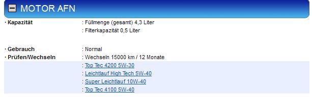

Uite ce zice LM.
post-97505-0-73538300-1323117862_thumb.j
eu nu cred ca de acolo reiese ca LM recomanda 5W40 pana in 100.000 km. in poza sunt recomandarile producatorului pentru TDI AFN si intervalul de schimb. din cautarile mele pe net, doar valvoline face recomandari in functie de kilometraj, pana in si dupa 100.000 km.
uite ce recomanda LM pentru TDI 1Z si standardul VW 505.00 - 10W40, 5W40 si 5W30.
post-7200-0-20866700-1323118671_thumb.jp
