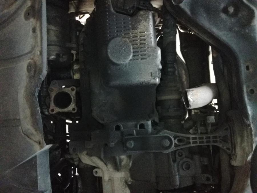

Mers la service si era catalizatorul.Era infundat ca un dop.Deci probabil ca in curnad urmeaza si la tine.Cum sonda lambda este inainte de catalizator nu are ce erori sa apara.Scoate sonda lambda de tot si vezi daca dispar pierderile de putere si atunci e clar.Bine ca este euro 2 sa pui un catalizator universal si ies gazele.
Motorul este AKL si inainte sa dea jos evacuarea am schimbat filtrul de benzina pentru ca mecanicii erau siguri ca e de la filtru.
