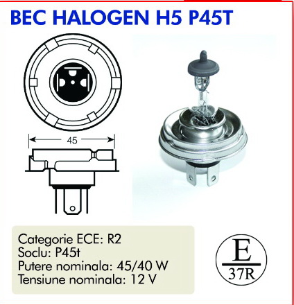

Eu am schimbat sute de becuri pana acum si nu am intalnit H5. Nici nu cunosc sa existe un asemenea bec. Poate vine proprietarul cu o poza...
  • Administrator
Asa
post-7729-0-10722400-1301420599_thumb.jp
sau asa.
post-7729-0-65786700-1301420619_thumb.jp
Vad ca la ambele scrie H5 :)
Becul H5 practic e un H4 cu alta prindere. Acea prindere este exact cum era la vechile dacii cu 4 faruri sau la Aro cu faruri rotunde, becul se fixeaza cu 2 bride laterale.
