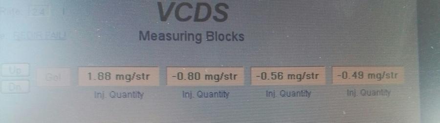

Deci. Am făcut rost de 4 injectoare de ASV.Exact dupa cod.
Probkema este ca în continuare am f mult fum la pornire pana se încălzește motorul.
La o scanare pe grup 13 am valorile din foto.
Care ar putea fi problema sa scap de fum?
Salut. Cineva stie dece am o diferenta asa mare  la injectoarele 1 si 2 fata de celelalte . Motor pompa rotativa  cod ASV.
Inca nu e grav.Pune 1-2 rezervoare de motorina cu 2T si dupa verifica valoarea injectorului 1

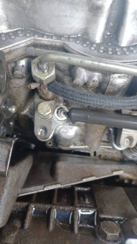

Salutare domnilor,
Am un coleg cu un Golf 4 ALH.
Acum cateva zile a inceput sa aiba scurgeri de motorina in zona injectoarelor.
A schimbat acele furtunase de cauciuc dintre ele...ca prim pas.Scurgerea a persistat dupa care a schimbat iar furtunasele crezand ca au fost de calitate proasta...
Acum se pare ca ii sare dopul de la ultimul injector din circuit,injector nr 1(dinspre distributie).
Intrebarea este...de la ce sare?
De unde a crescut presiunea pe acele furtunase?
Problema este la injectoare sau pompa...sau alceva?
Multumesc anticipat.
Si ce presupune "desfundarea"?
Exista vreo supapa ce trebuie inlocuita sau e operatiune de facut la service specializat?
trebuie sa verifici intreg traseul de retur.
Vezi sa nu fie defecta valva termica de pe filtrul de combustibil. Încearcă să dai returul direct spre rezervor sau într-un recipient (trebuie sa înfunzi cele două porturi ale valvei pentru că dacă ia aer pe acolo se dezamorsează pompa si nu mai porneste). In mod normal motorina trebuie să treacă fie spre filtru (până la o anumită temperatură, nu mai știu exact cat, apoi spre rezervor).
A schimbat valva de pe filtru si deocamdata merge...
Nu mai sare nici  un furtun...Vedem pe parcurs.
Multumesc de ajutor.
