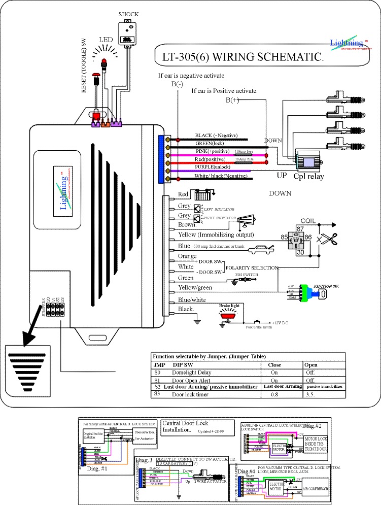

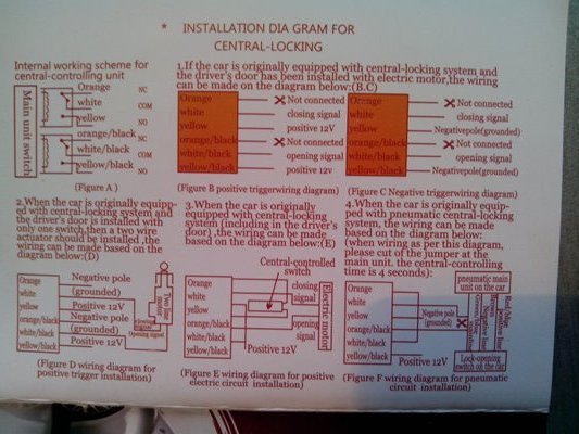

Buna ziua.Am vazut ca sunteti colegi priceputi si ati indrumat si alte persoane in diferite probleme.M-ar interesala la modelul meu Polo 6n( AER benzina 999 cc) care sunt firele pe care trebuie montat modulul inchiderii cu telecomanda, sa comande inchiderea vacumatica originala de pe masina.Eu,dupa ce am cautat tot ce se poate gasi pe net legat de acest subiect am decis sa montez singur modulul cu telecomanda.Problema cu care ma confrunt este ca montata conform schemei (am ales tipul de legaturi pt inchidere pneumatica din schema de montaj a modulului inchiderii insa am incercat si si modul possitive trigger cum am vazut pe youtube la un rus insa era montat pe 6n2) nu se inchide sau in alta combinatie se inchide si nu se mai deschide.Am incercat sa intercalez firele de comanda de la modul pe firul rosu care merge la butucul cheii dar si pe firul rosu cu dunga neagra de la mufa actuatuatorului,ambele din usa soferului.Singurul mod in care functiona a fost cu firul de la actuator dar cu mufa scoasa,atunci inchiderea din usa sofer nu mai functiona.Atasez schema electrica masina,schema montaj inchidere si poze cu firele pe care am incercat montajul.
In speranta ca ma veti putea ajuta va multumesc anticipat !
Multumesc mult pentru raspuns insa te mai rog daca poti sa imi zici la ce fire ai legat inchderea,respectiv deschiderea de la modulul cu telecomanda (la firele care a ajung la mufa de la butuc sau la cele de la mufa de la actuatorul vacumatic???)
In speranta ca imi vei raspunde cat mai repede iti multumesc anticipat!

La mufa de la butuc. De la butuc pleaca comanda catre compresorul din portbagaj.

PROBLEMA REZOLVATA !
Multumesc mult inca o data colegului Nedelea pt informatii.Am reusit montarea dupa schema din manualul modulului "positive trigger" firele de comanda fiind conectate la mufa de la butuc.
