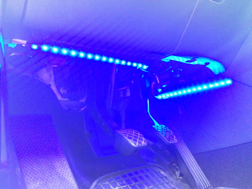

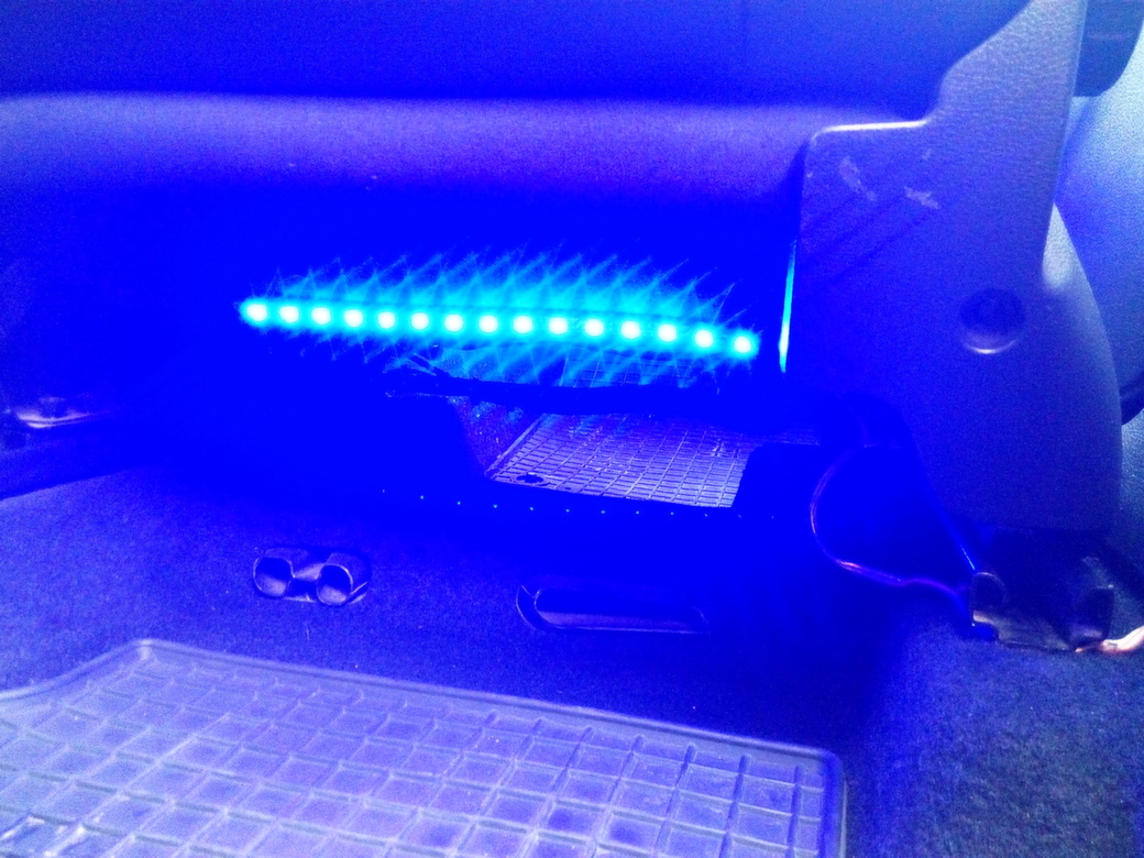

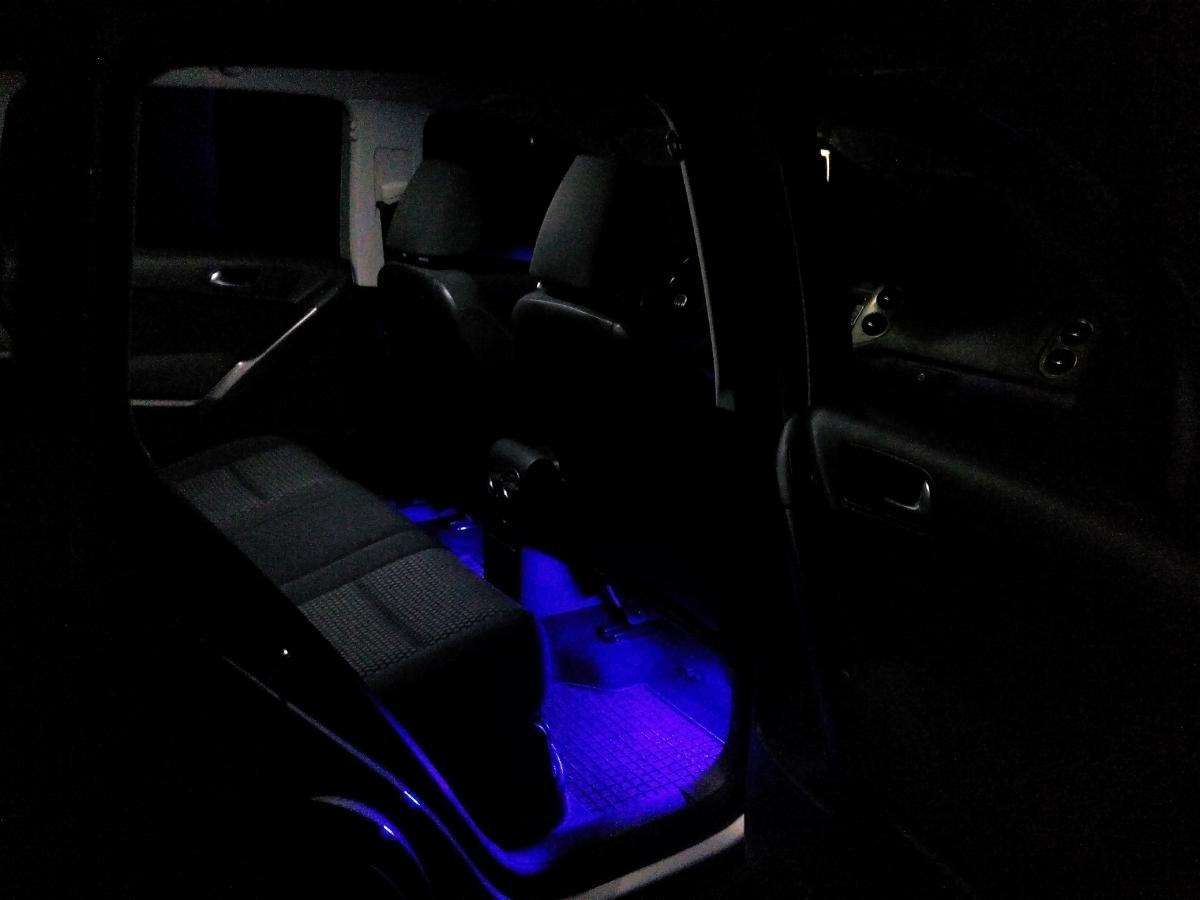

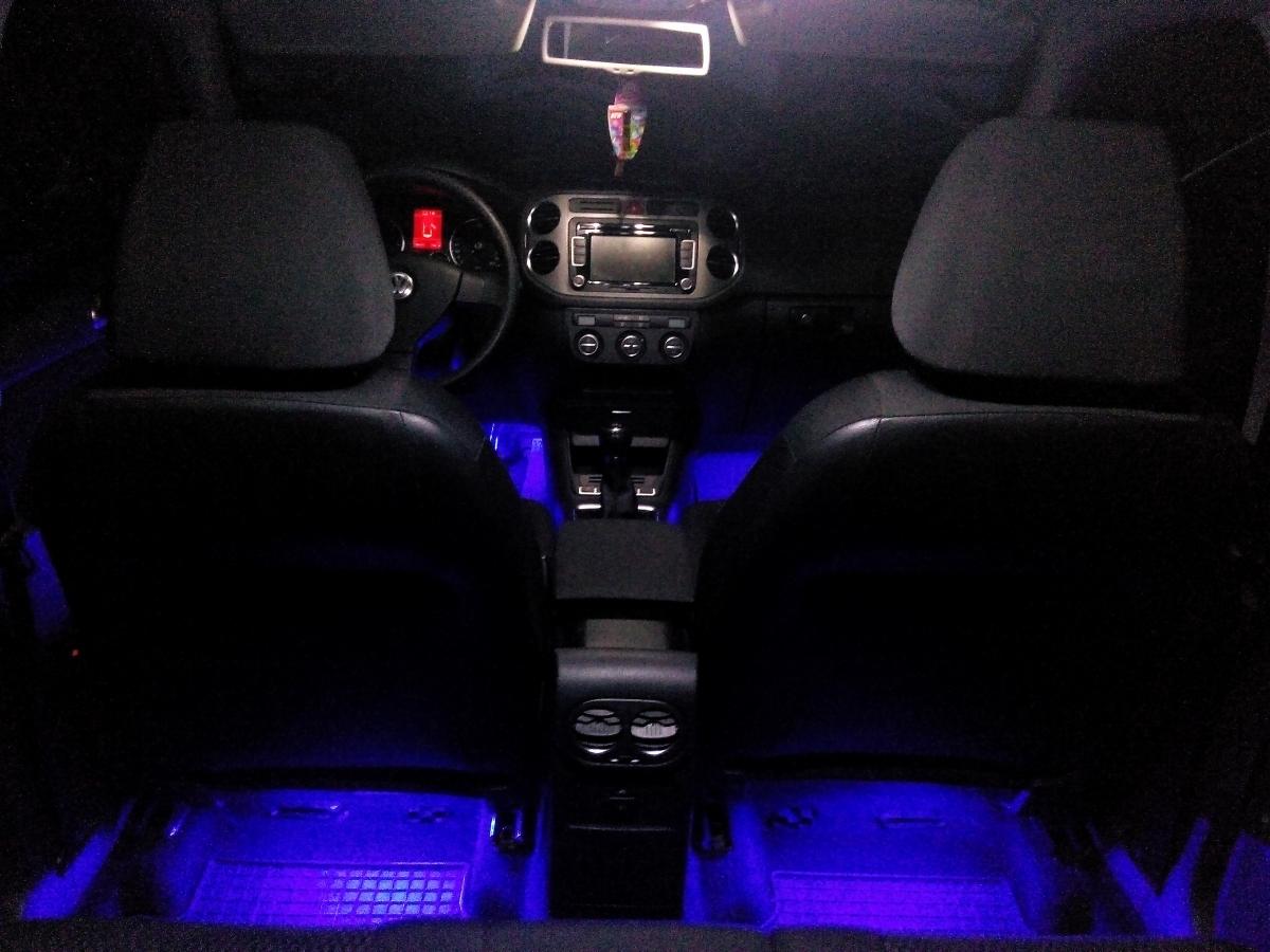

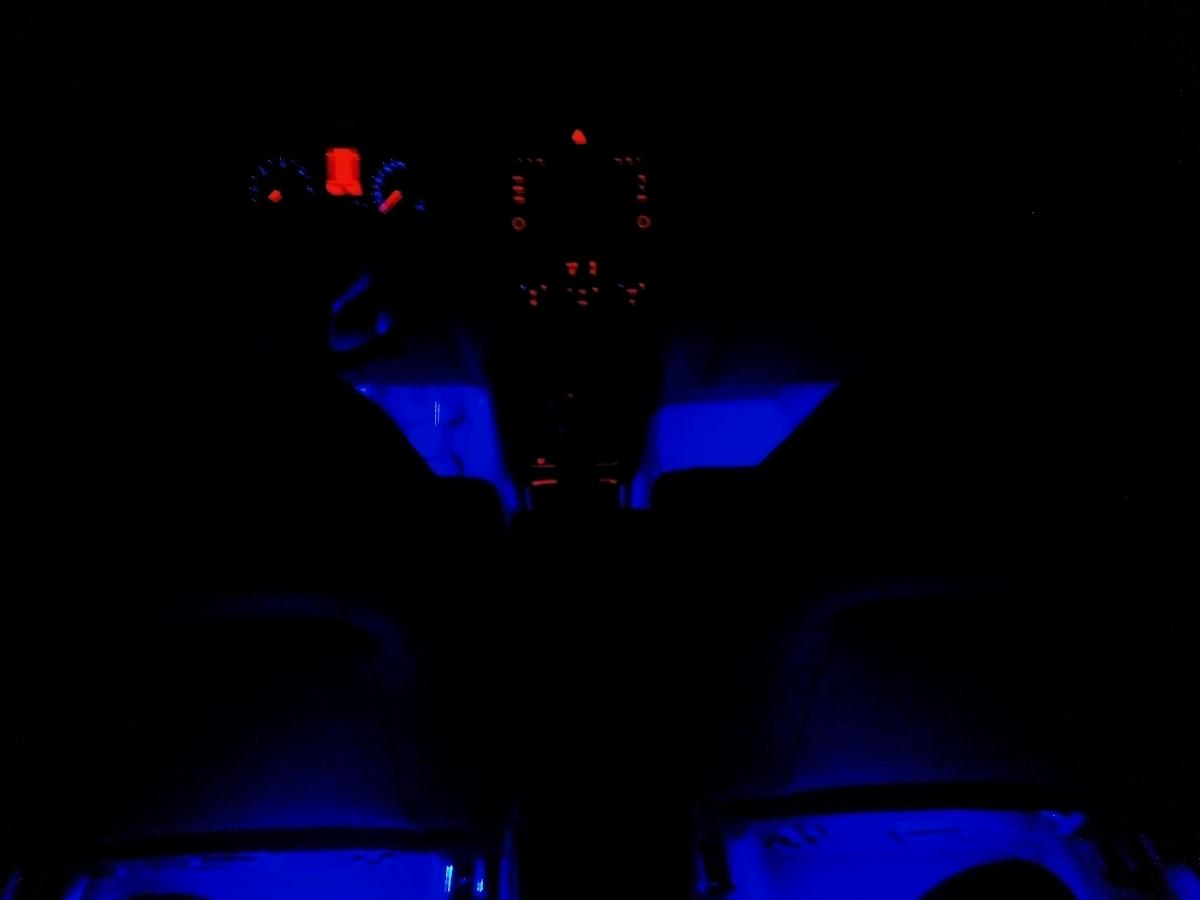

O varianta cu benzi de leduri albastre. :) (sunt fata-spate, doar intr-o poza nu sunt si in spate, dar ulterior am pus si in spate)
post-16265-0-95988700-1402610655_thumb.j
post-16265-0-07740800-1402610657_thumb.j
post-16265-0-91561400-1402610657_thumb.j
post-16265-0-48949400-1402610658_thumb.j
post-16265-0-02572800-1402610659_thumb.j
post-16265-0-56221200-1402610659_thumb.j
post-16265-0-00692000-1402610660_thumb.j
post-16265-0-22200500-1402610747_thumb.j

De unde ati cumparat ledurile
Modificat de dexim
Ca si la solar esti in masina...:)
Eu am luat 5m de banda de led la 12V cu 60 de lei de la un magazin de electrice. Mai iti trebuie cabluri, pistol de lipit si banda izolatoare...si probabil niste banda dublu adeziva ca lipiciu de la leduri e cam de proasta calitate si nu prea sta lipit. :)
