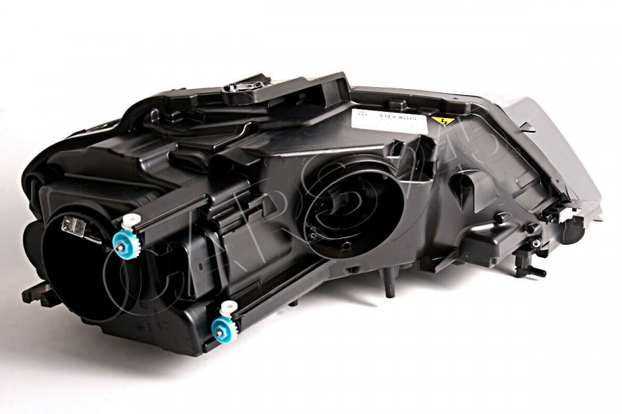

La A3 8P facelift bixenon cu DRL LED, ambele reglaje ce se vad si in poze, regleaza lumina doar pe verticala, niciunul in lateral.
Mai e vreun reglaj undeva si nu-l vad eu? N-am gasit nicaieri informatii pe net.
Se regleaza stanga-dreapta doar daca este bi-xenon adaptiv, iar pe a3 8p nu stiu sa fie, poate ma insel...
Eu vorbesc de reglajul manual pe orizontala, nu de adaptive.
Alinierea sau paralelismul.
Daca nu are reglaj manual, probabil merge o resetare din vagcom. Poate becul nu sta bine in soclu sau poate senzorul de autoleveling are o problema.
Nu ne intelegem. ARE reglaj manual, dar ambele reglaje ale fiecarui far regleaza lupele doar pe verticala.

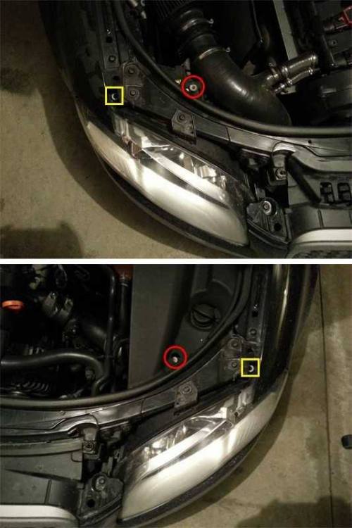

Teoretic un reglaj ar trebui sa fie pentru vertical si unul pentru orizontal. Uite mai jos un tutorial pentru b7, poate ajuta.
https://r.tapatalk.com/shareLink/topic?url=https%3A%2F%2Fwww.audizine.com%2Fforum%2Fshowthread.php%3Ft%3D578065&share_tid=578065&share_fid=17679&share_type=t&link_source=app
Stiu ca un reglaj ar fi pentru vertical si unul pentru orizontal doar am reglat o la o multime de tipuri de-a lungul timpului, de-aia nu inteleg ce se intampla aici. Ambele doar ridica si coboara lupele. Am pozitionat lumina pe perete, ca sa nu am dubii.
Am citit si eu tutorialul ala, dar la A3 nu are reglaj la marcajul galben. Doar cele ce se vad in spatele farului, in imaginea postata de mine mai sus.

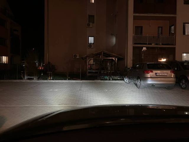

- am montat suspensie sport si o pereche de faruri Bi-Xenon. Din pacate, nu am mai facut retrofit-ul pentru auto-leveling si vreau sa le reglez manual.
Am intampinat urmatoarea problema.. dupa cum spunea si colegul Cosmin, ambele reglaje ale farului pare ca modifica pozitia sus/ jos a luminii.
A rezolvat cineva aceasta problema?

@F l o r i n, Cred ca se refera la faptul ca ambele reglaje modifica doar vertical fasciculul, nu si pe orizontala.
@Shategan
Da, si am acele umbre.. nu ma pot “ intalni” cu farurile la mijloc…
No, cumpara kitul pt autoleveling și o sa rezolvi problema,  asa cum trebuie,  ca de fabrica
