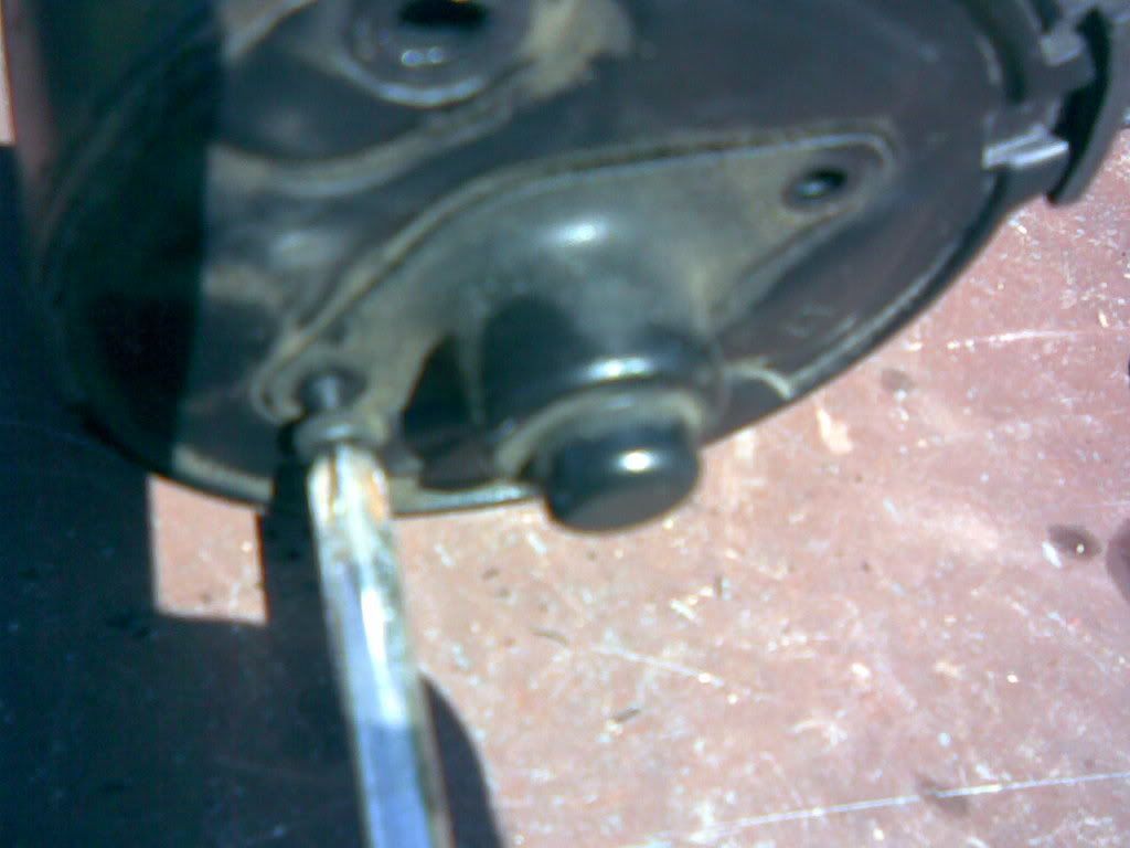

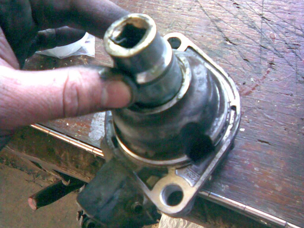

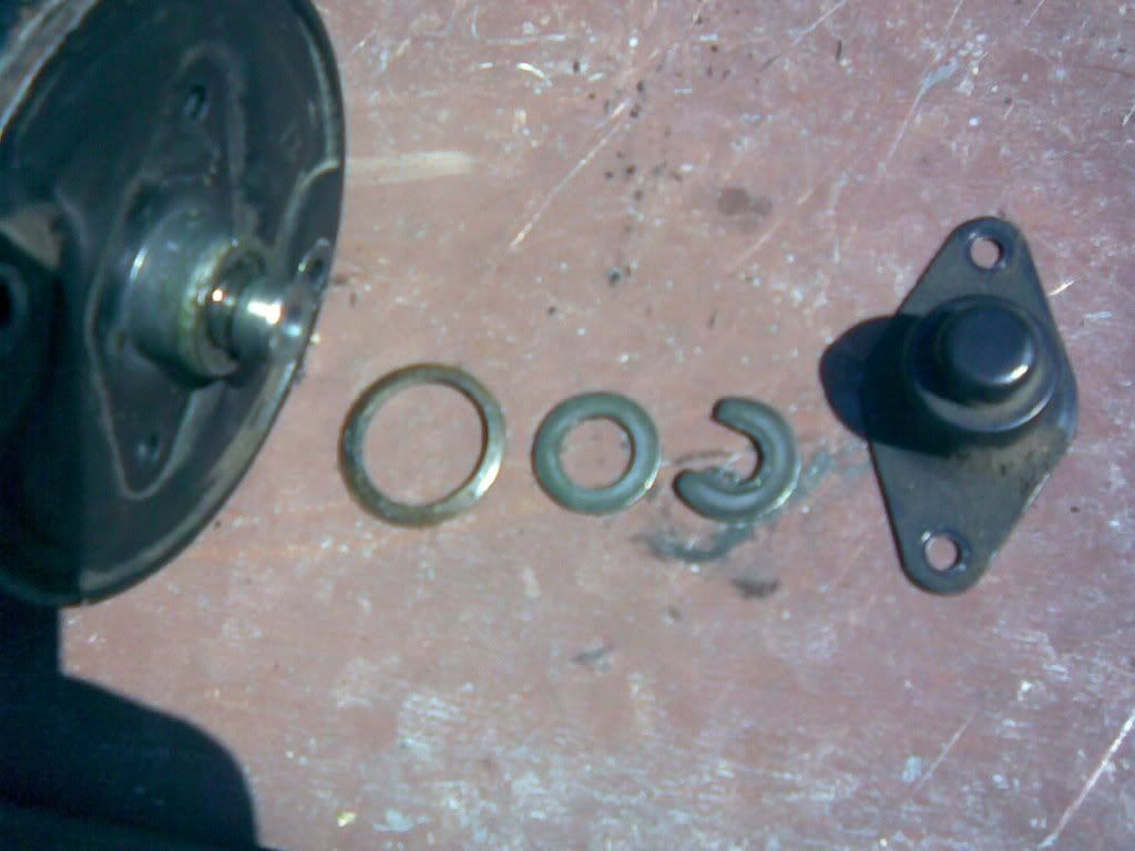

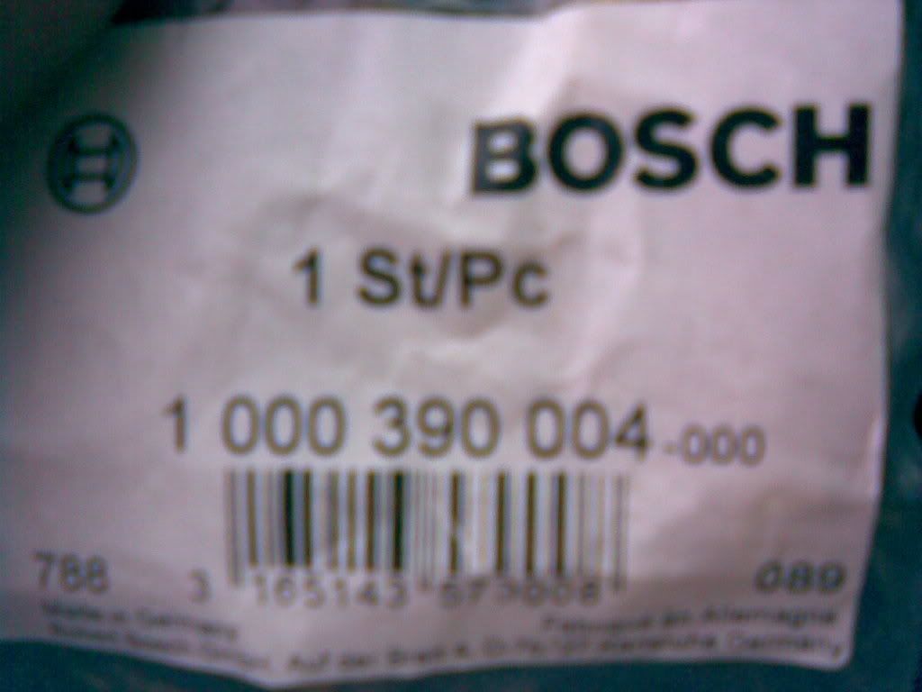

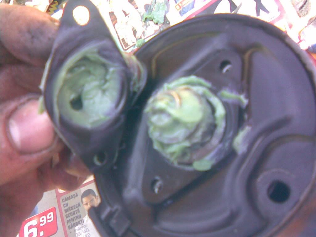

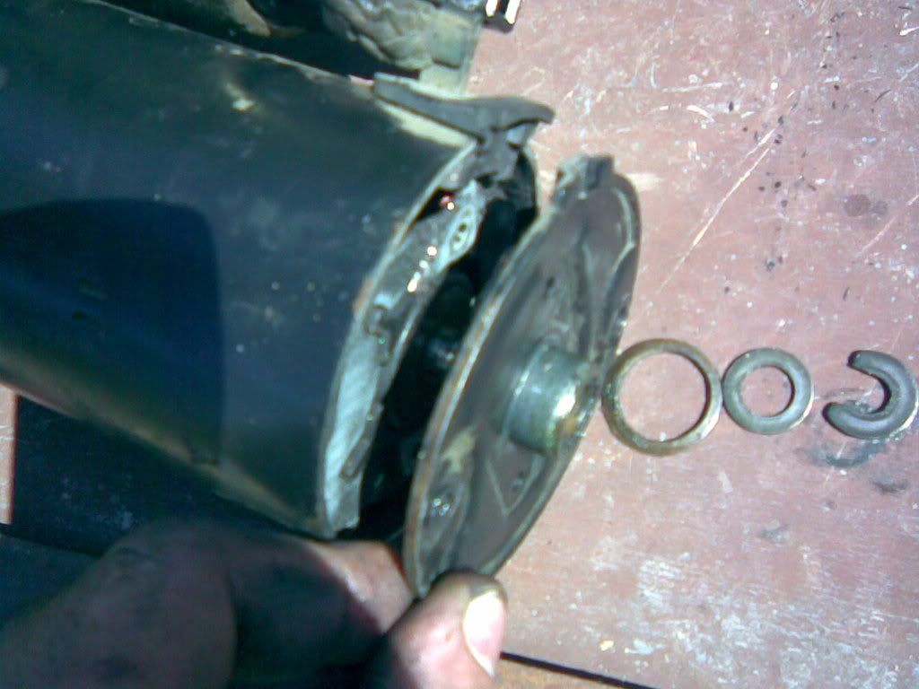

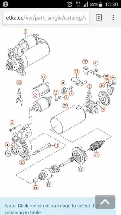

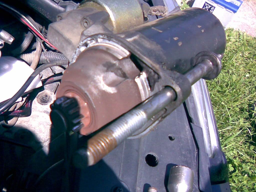

Am repetat aceasta operatie si in urma cu doi ani din cauza unui carait care se auzea aleator dupa ce pornea motorul. Acest carait in cazul meu s-a datorat acestei piese:
care s-a uzat si s-a format joc intre corpul electromotorului si bendix
acesta este codul piesei

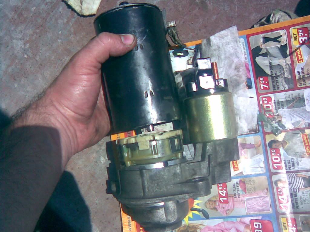

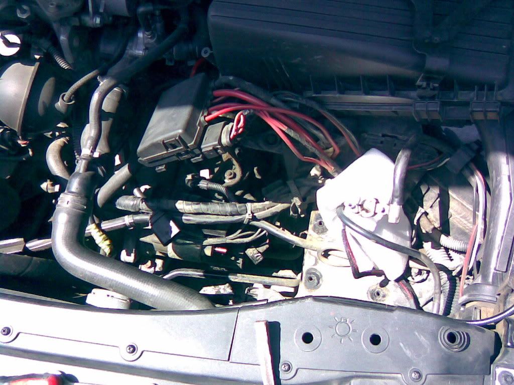

pentru a scoate electromotorul este necesara demontarea bateriei si a suportului in care sta aceasta

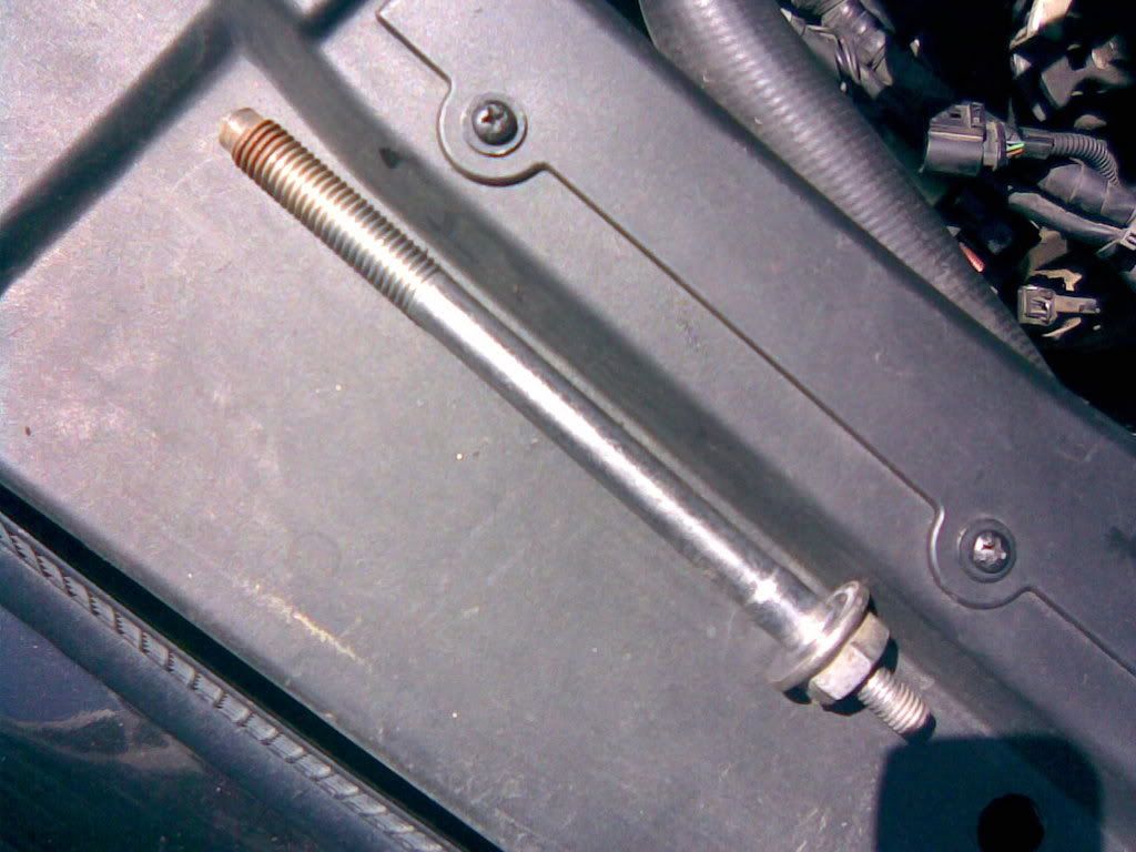

electromotorul este fixat cu doua surube cu cap de 18 dar care au in prelungire filete cu piulita cu cap de 10
prima oara se desurubeaza piulita cu cap de 10 din partea de sus, aceasta tine suportul de plastic in care sant fixate cablurile ce trec pe deasupra electromotorului

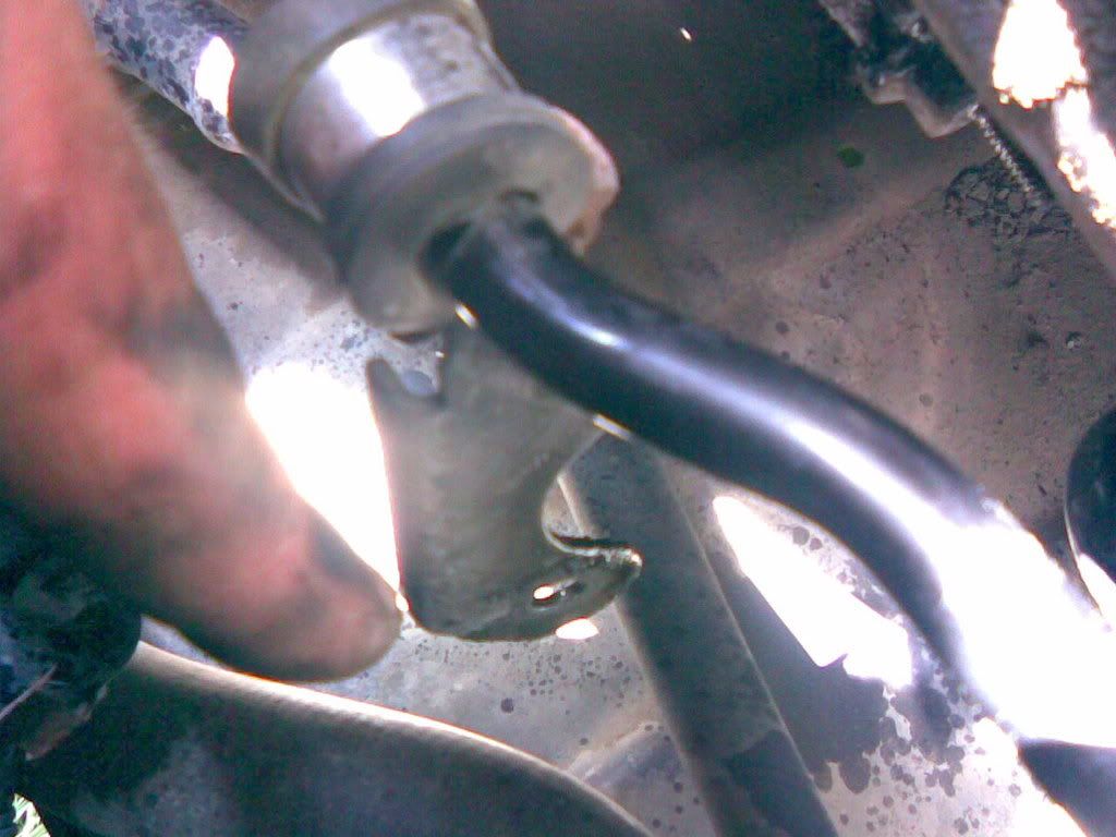

pe urma se desfacea cealalta piulita de 10 de pe surubul de sub electromotor care tine suportul unei tevi de la clima

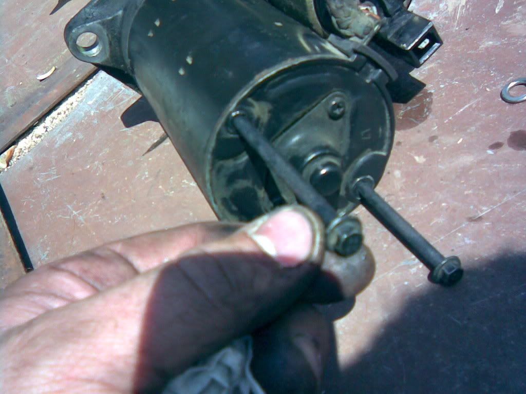

se desfac legaturile electrice de la bobina, dupa care se pot desface cele doua surube lungi cu o tubulara de 18!!! si iese electromotorul

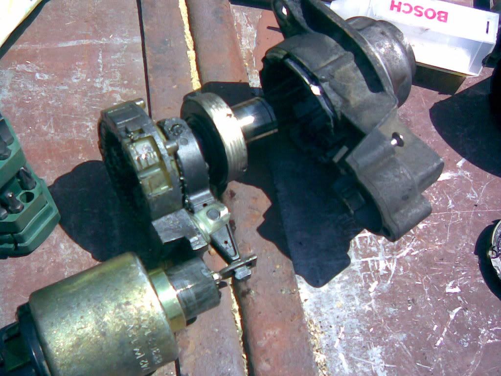

cu o cheie de 7 se desfac surubele ce tin motorul de reductor si bendix
pe urma....

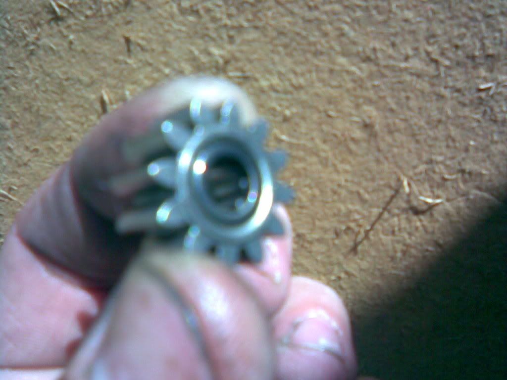

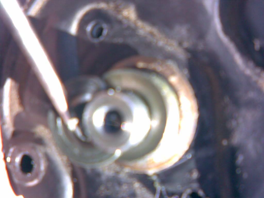

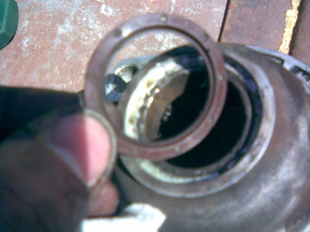

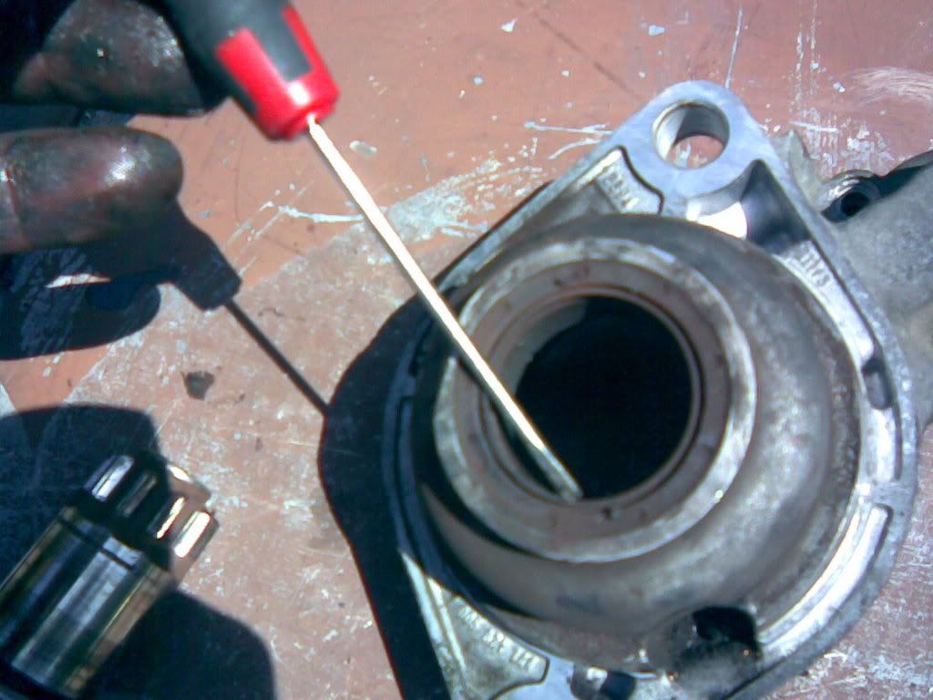

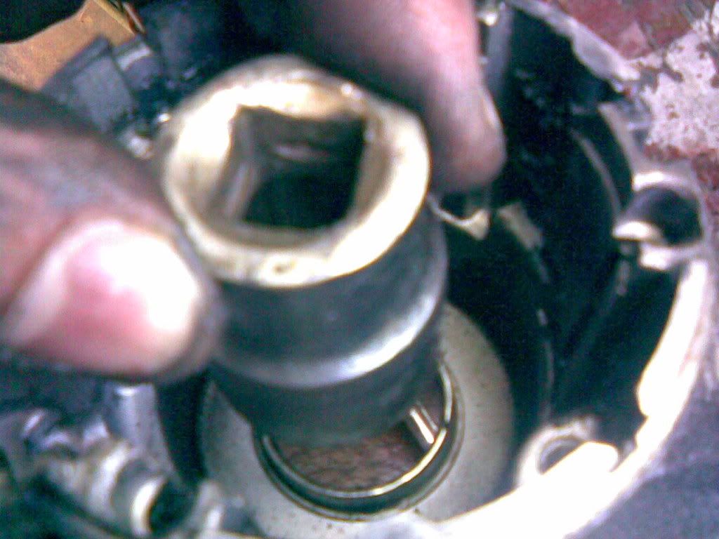

se scoate semeringul
in spatele semeringului se afla bucsa tip cuzinet care trebuie inlocuita
am folosit o tubulara de 22 sa bat afara bucsa
cu aceasi tubulara de 22 am batut busca cea noua la loc dar din interior

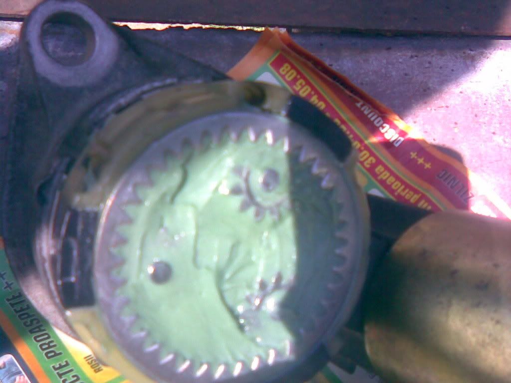

am curatat reductorul si cele trei roti dintate

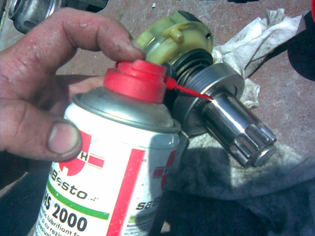

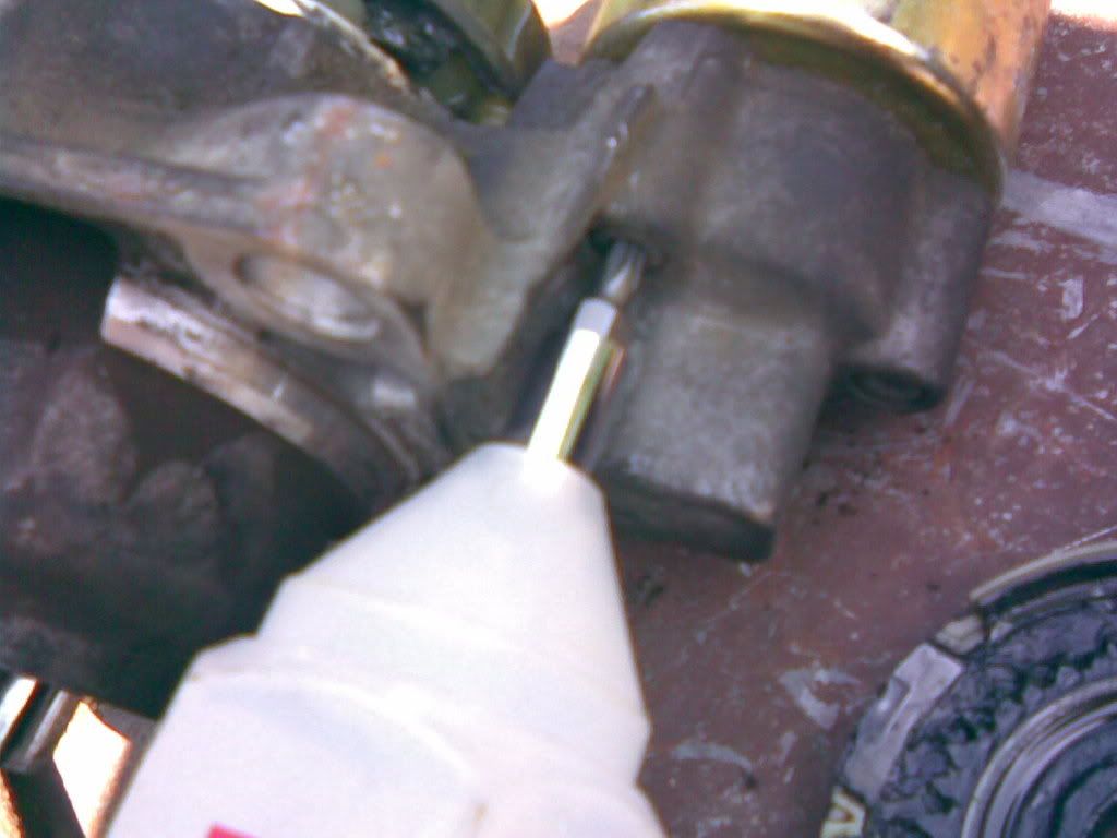

bendixul are o gaura pe unde se poate gresa, eu am folosit vaselina lichida
am montat la loc cele trei roti dintate si am pus vaselina, dupa care capacul

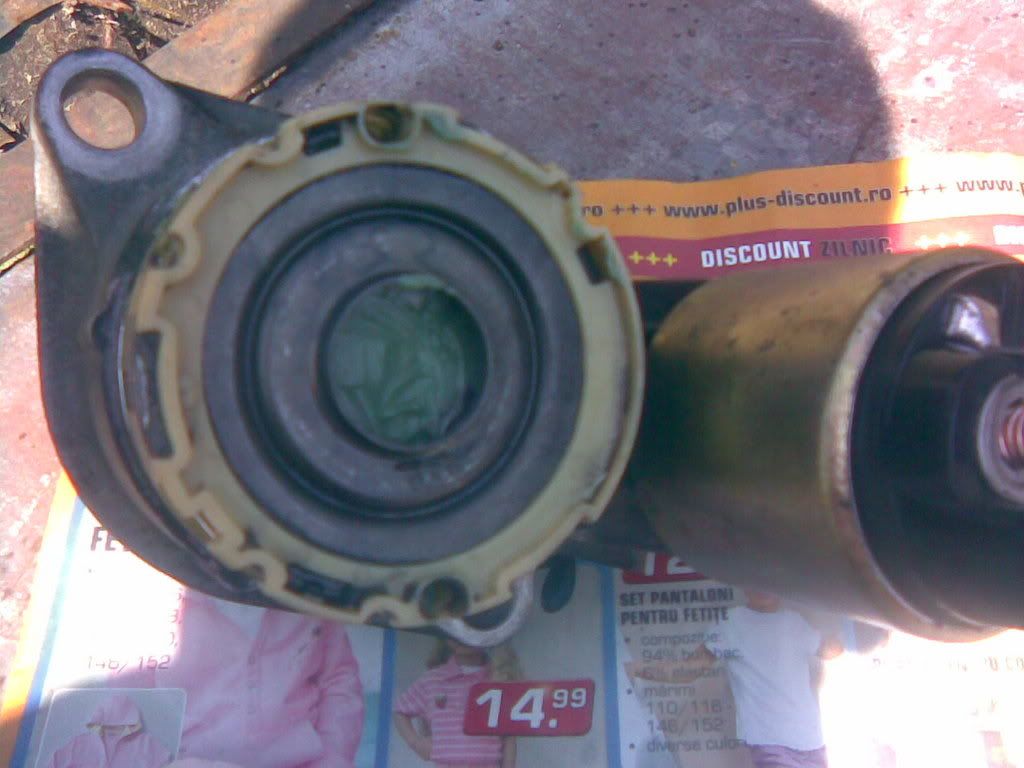

am uns si bucsa din celalalt capat

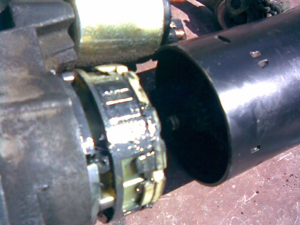

se poate monta la loc, la perii nu am desfacut ca nu era cazul, se scoate foarte simplu capacul cu platoul de perii daca ii nevoie
mai sant cateva faze care nu le-am prins in poze dar cine are putina indemanare si pricepere si tot atata rabdare se descurca
BAFTA!!!
