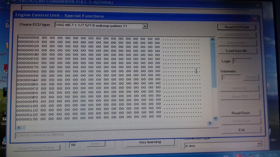

"imobilizatorul" consta in compararea de catre ECU (calculatorul de motor) imediat dupa pornire a codului cheii stocate in memoria proprie cu cea comunicata de ceasuri (bord). Daca nu corespunde, ECU opreste motorul. Dezactivarea se face prin modificarea cu ajutorul unet interfete (ex K+CAN commander) a unei portiuni a memoriei ECU care stocheaza datele. Trebuie sa stii numai tipul de ECU pentru ca soft-ul dupa ce selectezi tipul are o optiune Immo Off si stie el ce sa faca. Si operatiunea este reversibila, poti da immo on ulterior (de fapt softul permite sa faci o copie a memorie pe care o poti pune la loc cind vrei)
E recomandat sa faci o salvare inainte.
