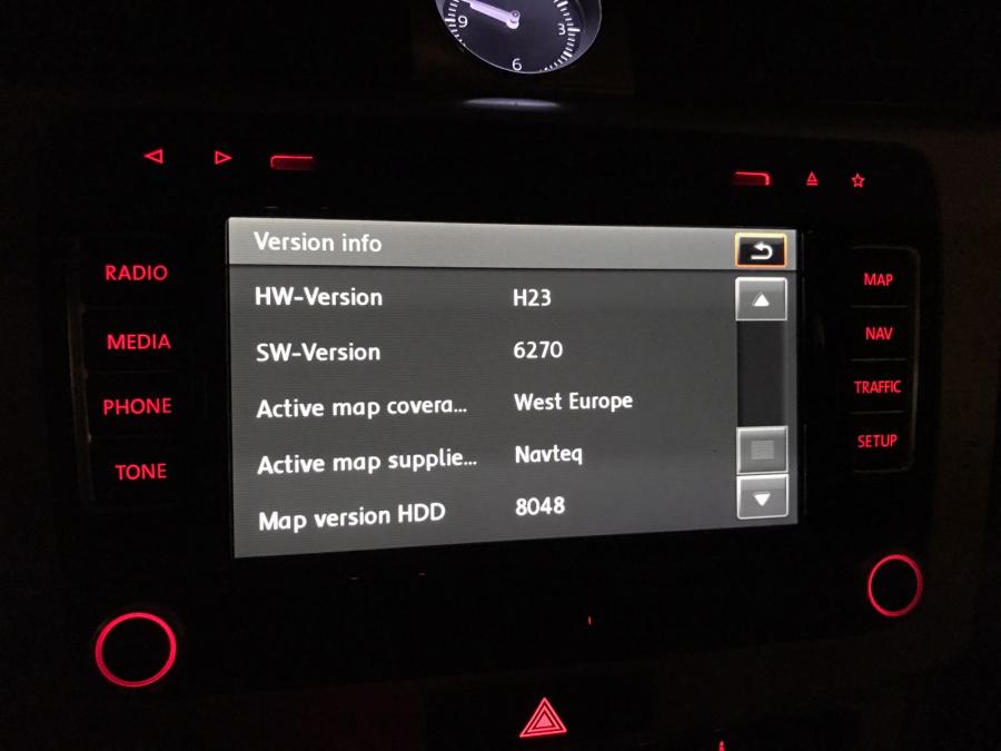

Am facut asa, am urmat instructiunile cu SD card si DVD Imi ramane blocat pe "Software download - source activated, searching for SWL image" si da eject la DVD.
Sa nu citeasca DVD-ul? Aveti vreo idee?
LE. Versiunea de soft este 6270.

Păi ai facut pasii corecți cu sd tools maps? Bagi cardul in aparat si vezi sa il vada aparatul. Apoi il pui in swl mode si bagi dvd cu imaginea de 1.29 gb. Sunt o grămadă de tutoriale pe net.
@ronintheone : problema ta este unitatea optica. Curata lentila sau inlocuieste blocul optic si o sa-ti mearga.

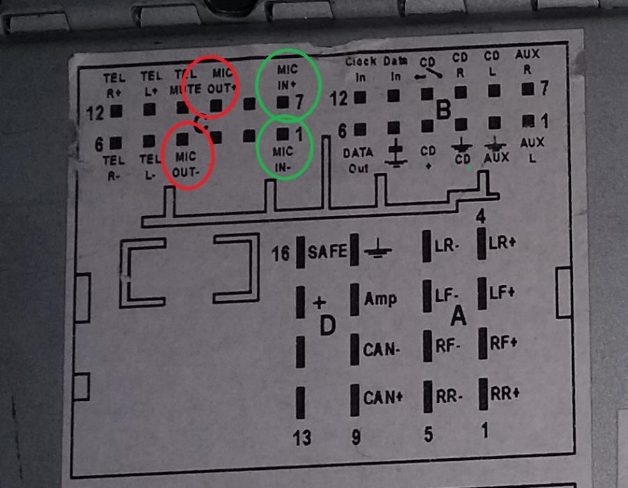

Pentru ca am navigatie ce suporta si comenzi vocale ma uitam sa vad de ce nu ma "aude" navigatia. Se pare ca are nevoie de inca un microfon pe care-l comand pentru ca nu vreau sa fac tiganii sa tai fire si sa adaug pentru a "introduce" navigatia intre bluetooth si microfon.
Conform schitei sunt 2 microfoane. Unul pentru comanda vocala la bluetooth, adica telefon si unul pentru a comanda navigatia. Ce e incercuit cu rosu e microfonul pentru comanda bluethooth si ce e cu verde e microfonul pentru comanda navigatiei.
Se poate comanda de pe butoanele de la volan pentru bluetooth (la Skoda) si de pe butonul microfon de pe navigatie, butonul ce e langa eject, pentru a schimba melodia, a schimba pe radio, postul la radio si a introduce vocal adresa. Din pacate nu are romana. Pentru mine de "fancy" e folositor sa bag adresele vocal in timp ce conduc de exemplu.

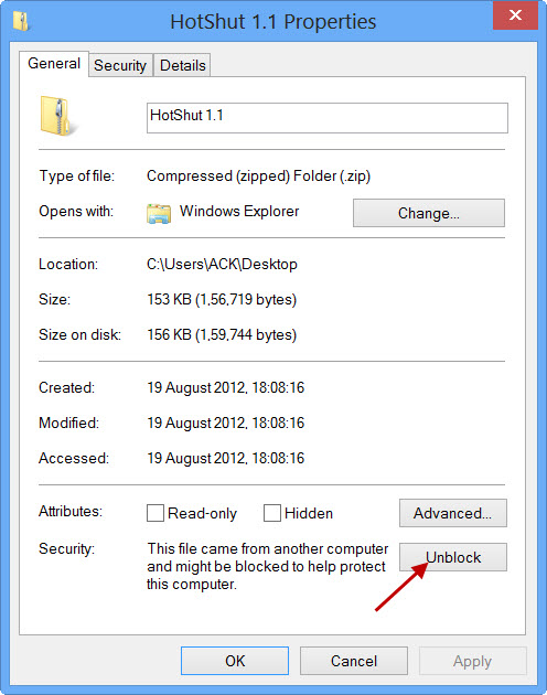

LE: inca o chestie ce am uitat, nu stiu daca ajuta si teste n-am mai facut insa pentru Xbox 360 asta a fost problema si de aceea nu-mi citea DVD-urile. Dupa ce se da jos imaginea se da click dreapta pe imagine si properties, acolo va aparea jos "this file came from another computer and might be blocked....", debifati casuta cu read only daca e bifata si apasati unblock, apoi apply. Verificati iar in properties sa nu fie "this file...." si apoi scrieti DVD-ul
