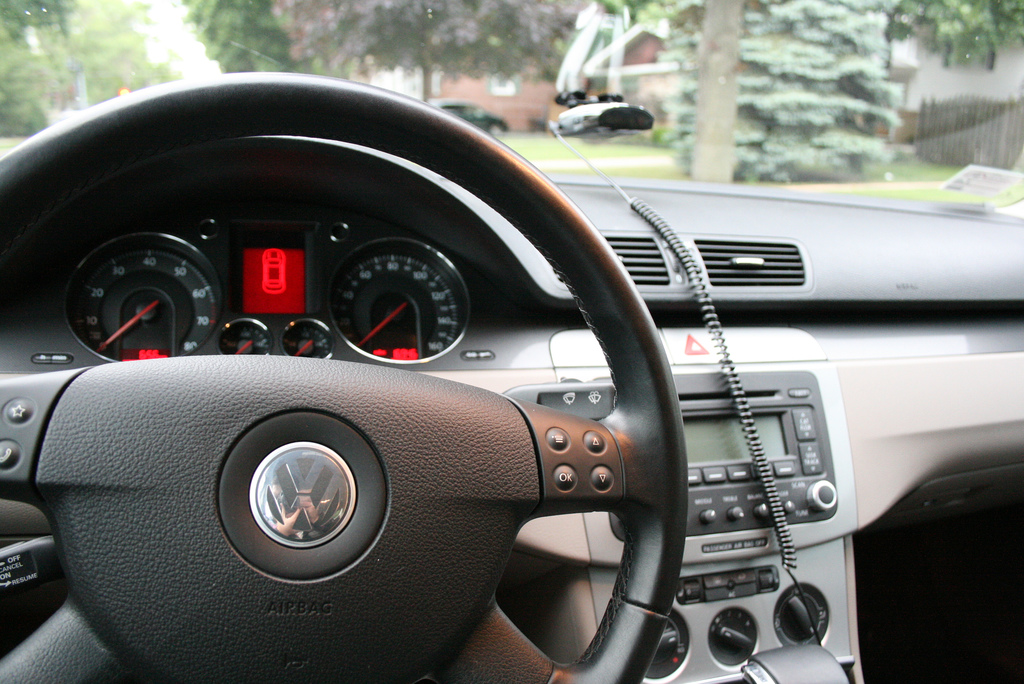

cautand pe google o chestie, dau peste o poza cu un bord de Passat care are volan multifunctional in 4 spite, si culmea mai e si imbracat in piele :Driver:
din cate stiu eu si uitandu-ma pe configuratorul de pe vw.ro, nu stiu sa exista in o astfel de optiune :wub:
poate mi-a scapat mie ceva, dar chiar se poate sa exista si un astfel de volan ? :frigbaitata:
daca da, atunci pe la ce pret ?! ...daca cel in 3 spite multifunctional e vreo 400 - 450E aftermarket, oare asta sa aiba scoruri mai mici :cool:

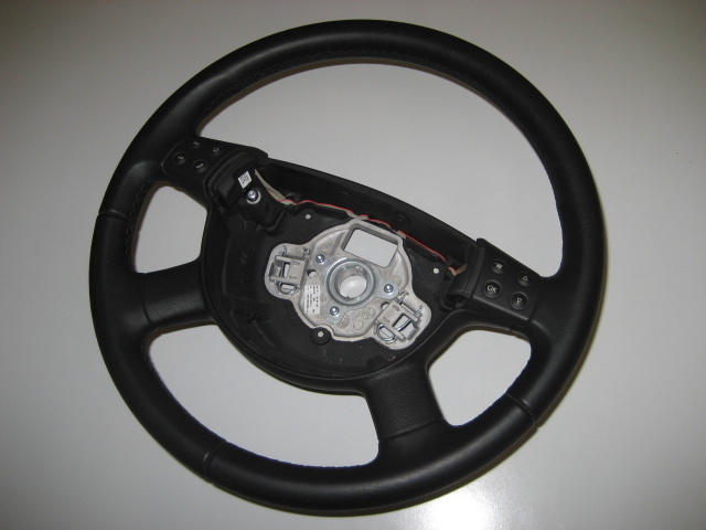

Si eu m-am mirat prima data cand am vazut...pe Ebay. Chiar ma batea gandul sa-l licitez...Ajunsese la vreo 50 euro(ieftin)...cred ca neamtu nici nu stia ce vinde (piesa rara) . Culmea, era ca asta din poza anterioara, tot imbracat in piele...avea si cateva poze de detaliu pentru a se vedea ca nu e uzat...
Acum imi pare rau pana in "maduva oaselor" ca nu l-am licitat...de peste 2 luni nu a mai aparut nimic asemanator
Chiar mi-am extras pozele de pe Ebay...sa-l cercetez mai bine ...atasez o poza..

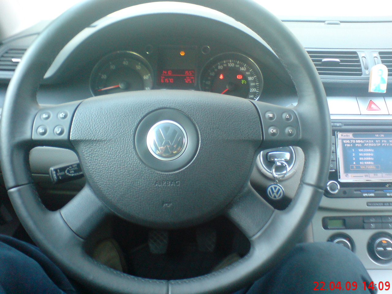

hai ca va lamuresc eu, cel putin cu privire la montajul volanului multifunctional...nu de alta dar deja am experienta asta DYI
Mi "s-a pus pata" si nu m-am lasat pana nu mi-am montat volan cu comenzi...un moft dar ce sa-i faci...
Prima data m-am informat ,incepand chiar cu forumul asta cam ce si cum trebuie...am mai intrat si pe alte paginii de net cautand detalii. Pot insa spune ca frunzarind bine vwforum am gasit cam toate informatiile de care aveam nevoie
Avand in vedere ca , masina am luat-o cu volan cu 4 spite (prima poza) , am optat pentru un volan multifunctional tot cu 4 spite, pentru a i se potrivi airbagul...daca ma orientam spre un volan cu 3 spite trebuia sa cumpar si airbagul aferent ,caz in care costurile ar fi crescut...Si pe de alta parte chiar imi place volanul multifunctional cu 4 spite...tocmai si ptr ca nu-i asa raspandit
Am frunzarit cateva saptamani pe ebay cautand volan multifunctional cu 4 spite...piesa rara. In sfarsit am gasit si am cumparat un volan cu 4 spite, imbracat in piele ,cu comenzi, aproape nou (vanzatorul spunea ca are 1000 km , iar dupa cat de bine arata cand l-am primit , avea dreptate, caci n-avea nici o urma de uzura) Costul total volan 670 RON ( 130 euro volan + 20 euro transport). Mentionez ca volanul avea la el si setul de cabluri de management cu mufele care fac legatura intre airbag, comenzi ,claxon si slip ring.
In paralel, am cautat si modul electronic coloana directie J527. Codul de care aveam nevoie a fost 3CO 953 549 B care suporta bord computer, cruise control si comenzi volan (masina avusese din fabrica codul 3CO 953 549 A care nu suporta comenzile de la volan-deci a trebuit schimbat) . Codul l-am ales si in functie de codul de la inelul airbag (slip ring) care la mine a fost 1C0 959 653 . Pe aici, pe forum exista linkuri care duc la pagini care arata compatibilitatea modulelor. Modulul l-am cumparat tot de pe ebay, la pret de 55 euro (incl. transport) iar vanzatorul neamt mi-a dat asigurari suplimentare ca provine de la o masina cu comenzi pe voan, BC si tempomat. Asa a si fost, caci ulterior am vazut ca modulul nu a trebuit recodat.
Am demontat si remontat singur si volanul si modulul. Ma intrebam ce-o sa iasa
Si a iesit. Imediat dupa remontare, am fost surprins ca , la pornirea RCD-ului, a aparut mesajul "learn"...si culmea...dupa care RCD-ul raspundea la comenzile de pe volan. Am incercat si celelalte comenzi de la bord computer si acestea functionau de asemenea. Vanzatorul neamt avusese dreptate, modulul deja era codat.
Problema care am avut-o a fost aceea ca au ramas aprinsi martorii de servodirectie (volanul galben) si ESP. Directia devenise foarte tare, abia mai invarteam de volan. Din ce-am citit pe-aici ,pe forum si pe vwvortex, trebuia readaptat " steering angle sensor" precum si servodirectia cu vagcom-ul. Intamplarea a facut ca persoanei care ma ajuta cu vagcomul sa i se arda interfata. Am cautat vreo saptamana vagcom in oras la mine si nu gaseam nicicum
In final, ieri, poate nu ma credeti, dupa cateva manevre prin oras, masina si-a revenit singura, in sensul ca martorii de bord s-au stins singuri, iar directia a redevenit usoara, cum era inainte. NU mi-a venit sa cred...parca readaptase singura noul modul!!! Oricum...cand dau de un vagcom o sa-i fac o diagnosticare...
Acum toate functioneaza normal ( comenzi volan radio si BC, directie, ESP) si sunt foarte multumit de "realizarea" mea....
M-a costat in total 910 ron, cu piese luate de pe ebay ,second hand...
Poate unii dintre voi aveti idee cat ar fi costat la reprezentanta toata manevra asta...eu n-am idee ca n-am avut " curajul " sa ma duc sa intreb....oricum presupun ca cel putin dublu ...poate chiar mai mult...
Va atasez 2 poze inainte si dupa (scuzati caliattea nu prea buna) , ca sa vedeti despre ce e vorba...(atentie, si trimurile sunt schimbate) . Va asigur ca e aceiasi masina...a mea. Cei care nu cred pot sa vada ca am pe forum de vanzare modulul electronic vechi si volanul cu 4 spite vechi (la topicul piese auto)
