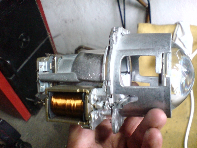

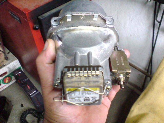

Problema luminilor slabe la Touareg e din cauza oglinzii de la proiectorul bixenon. Practic se arde cromul de pe oglinda si nu mai are in ce sa se focalizeze lumina. Se poate pune si tata xenoanelor, rezultatul e acelasi, adica lumanari.
Ce am facut eu, provizoriu, am vopsit oglinda proiectorului cu spray crom ce rezista pana la 300gr. O improvizatie dar asta e. Macar vede drumul, nu bajbaie pe intuneric.
Pt. scoaterea proiectorului e ceva munca dar nu exagerat.

tu defapt te refereai la proiectoare, nu la faruri.
