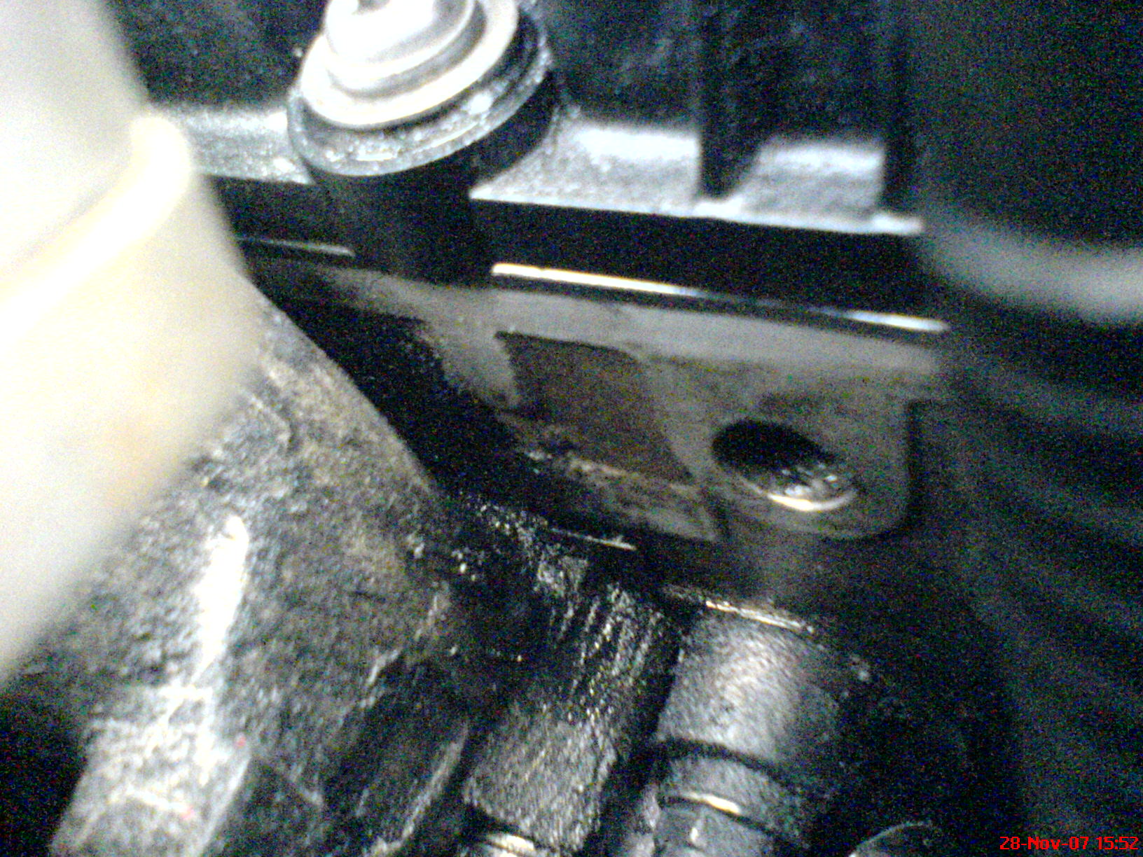

am observat in partea stanga a capacului de la culbutori o scurgere de ulei. Am mers la doctor, solutia schimbarea garniturii. S-a executat dar dupa aceea acelasi lucru. mers la alt doctor dat jos capac si pus ceva silicon pe laterala stanga, dar nu toata, doar o parte. Am verificat si iar observ scurgere. ce e de facut? posibil trebuie schimbat si capacul? ce solutii oferiti? Am postat si o fotografie cu partea din fata, se vede ca am sters un pic dar se cunoaste si mizeria facuta, plus ca marea mizeria apare in partea din spate insa e dificil de fotografiat.

Nu cred ca ai alta posibilitate, decat schimbarea capacului.
Schimbarea capacului n-o sa te ajute la nimic, decat sa fii mai usor cu niste banuti. :huh: Eu n-am avut probleme cu garnitura, dar am umblat pe sub capac, si am zis ca daca tot e desfacut, sa schimb si garnitura. Vreau sa zic ca din momentul ala, era plin de ulei pe langa capac si pe unde ai fotografiat tu. Dupa vreo 1000 de km, mi-a ajuns si uleiul pe minim. Ma speriasem ca masina mananca ulei. Am dat jos capacul din nou,am curatat totul la sange cu diluant, si capacul, si chiulasa cat s-a putut, si suruburile. Am pus silicon in canalul garniturii din capac (inclusiv in gaurile unde vin inelele alea ale garniturii), am pus garnitura veche in capac, am mai pus un pic de silicon si peste garnitura si am montat totul la loc. De atunci (vreo 3 luni), pot sa afirm cu mandrie :icon_thumright: ca din nou am un motor curat, si nici ulei n-a trecut deloc.
Eu zic sa faci aceeasi operatie, si o sa fii multumit, doar sa fie totul curatat bine. Si sa nu-ti fasi probleme daca intra silicon si in gaurile pentru suruburi din capac. E mai bine sa fie si acolo, pentru ca si pe langa suruburi e posibil sa prelinga uleiul.

Poate ca s-a pus vreodata ulei pe langa capac, si s-a scurs ... ar trebui si treaba asta in seama.
multumesc luni am sa ma duc sa fac operatiunea completa, sa puna silicon peste tot.
sebica 79, verific aproapa zilnic si cand dau cu degetul la imbinare culeg ulei, ceea ce inseamna ca pierde si intr-adevar si suruburile sunt murdare, cred ca pierde si pe acolo

eu zic mai bine sa te uiti sa vezi daca nu este cumva crapat capacul(poate la strans cineva prea tare si a crapat pe langa un surub).daca nu este, mai bine iti pui o garnitura noua ca nu este exagerat de scumpa (cat dai pe un tub de silicon cred ca tot atat este si o garnitura) si daca iar scapa recurgi la silicon. :)
Modificat de ygor
Chiar nu e exagerat de scumpa, doar 25 de lei. Dar nici banii aia nu-i merita. Eu am dat-o jos si am pus-o iar pe cea veche + silicon si n-am mai avut probleme.
Daca doresti sa cumperi pe original garnitura, din cate stu eu, din SOTE, cred ca vine doar cu capac, din pacate. Oricum, daca e sa o schimbi, ar fi bine sa comanzi si suburile cu totul, e mai OK asa.
cred ca am rezolvat problema cu silicon, astept sa vad continuarea. Oricum multumesc de sfaturi. cred ca se poate inchide topic

Am si eu o problema :vaidecapulmeu: . Pierdeam ulei, pe la filtru de ulei deoarece cei de la service nu au mai pus garnitura la capac, si curgea pe langa capac si am vazut ulei sub masina. Am schimbat eu uleiul si am pus garnitura la capac, si tot imi curge ulei pe sub masina nu stiu ce sa ma mai fac, am dat capacu dupa motor jos si nu mai curge pe la filtru, dar in schimb e umeda pe la capacu la culbutori din partea dreapta si chiar langa e si chiulasa si e umeda de ulei si pe langa chiulasa in partea stanga e uscata luna si la capac si la chiulasa ca e cu motor V6. Sa se schurga in continuare uleiul dupa motor :( da ma gandesc si eu cat sa mai curga si dupa motor. Uleiul e la nivel nu a scazut. O sa incer sa fac si o poza
daca da pe la capac, da jos capacu silicon din plin si gata, eu asa am facut si e ok!
E cam vechi uleiul ala acolo. Curge demult. Vezi daca poti, fa ce a zis si Justy, si ce spuneam si eu. Crede-ma, face minuni. Sau macar elimini un posibil suspect.
Maine ma duc sa spal motoru si sa vad sigur daca curge undeva, sau se scurgea incontinuare dupa motor. Si acum daca mut masina sub ea sunt numai picuri de ulei
Ai grija la scurgerea de ulei pe alternator. Sa nu dai dintr-una-ntr-alta. Este exact sub locul pe unde-ti curge ulei.
Garnitura are o forma mai ciudata. Cea mai mare parte a ei e in plan orizontal cu chiulasa, iar partea dinspre distributie este in forma de semicerc in plan vertical.
Sunt de acceasi parere ca se poate rezolva prin demontarea capacului si adaos de silicon.

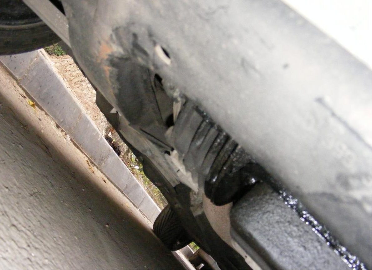

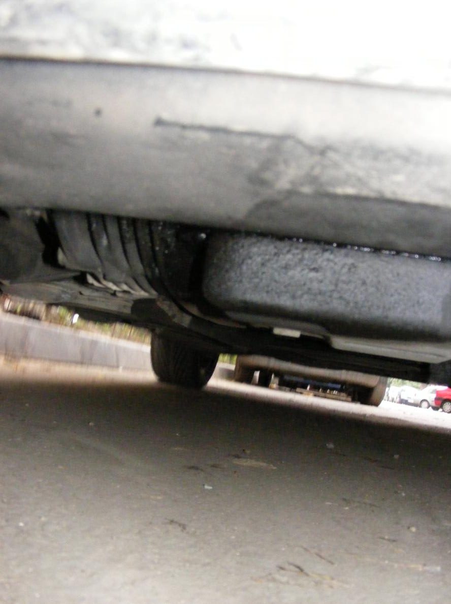

Nu am gasit un topic mai bun unde sa intreb, dar am niste scurgeri de ulei pe care nu stiu cui sa le atribui.
Uitandu-ma azi sub masina mi-am adus aminte (pentru ca e de cel putin 1 an scurgerea respectiva, din ce tin minte) ca o scurgere de ulei de pe undeva din spatele motorului, exact in locul in care se prinde tija transversala care prinde scutul motor de scutul cutie. Ulei este de tip negru, gen cum e in motor si pare sa se fi prelins si pe cutia de viteze. M-am gandit initial ca e din cutia de viteze dar pare prea negru sa fie de acolo....
Ce este in acea zona? Cumva s-a prelins de la EGR pana jos acolo? Are cineva o poza cu "burta" passatului fara scuturi pentru a indica mai clar unde sunt pierderile?
Multumesc mult!
Si eu am aceeasi problema, doar ca la mine e putin. Parerea mea e ca o parte din ulei provine de la EGR, iar restul de altundeva. Eu, cum am rezolvat cu EGR-ul, mai curgeputin ulei, dar e curat, nu e negru. Tot in aceeasi zona. Nu e mult, dar e destul cat sa te faca de rusine daca se uita cineva sub masina.
Sursa... inca n-am aflat-o. :D
Exe, ti-am pus aici pozele ca la tine nu mai puteam, dupa ce le-am rotit putin, ca ma lua ameteala cand ma uitam la ele :icon_thumright:
De acord Cosmin cel mai probabil mi se scurge de la EGR :huh:... O sa fie foarte naspa sa sterg zona de acolo dupa ce gasesc un mod de a masca scurgerile de la EGR :P Probabil solutie degresanta + furtun cu presiune, altcumva nu vad.
Oricum problema s-a evidentiat cand am scos ambele scuturi, probabil statea acolo mult si bine fara sa-mi dau seama de problema...
:) Masina asta mananca cam 1 litru intre revizii... Cred ca TOT uleiul ala scapa de undeva caci curatand pe acolo am scos tone de ulei cu praf.. :rolleyes:
