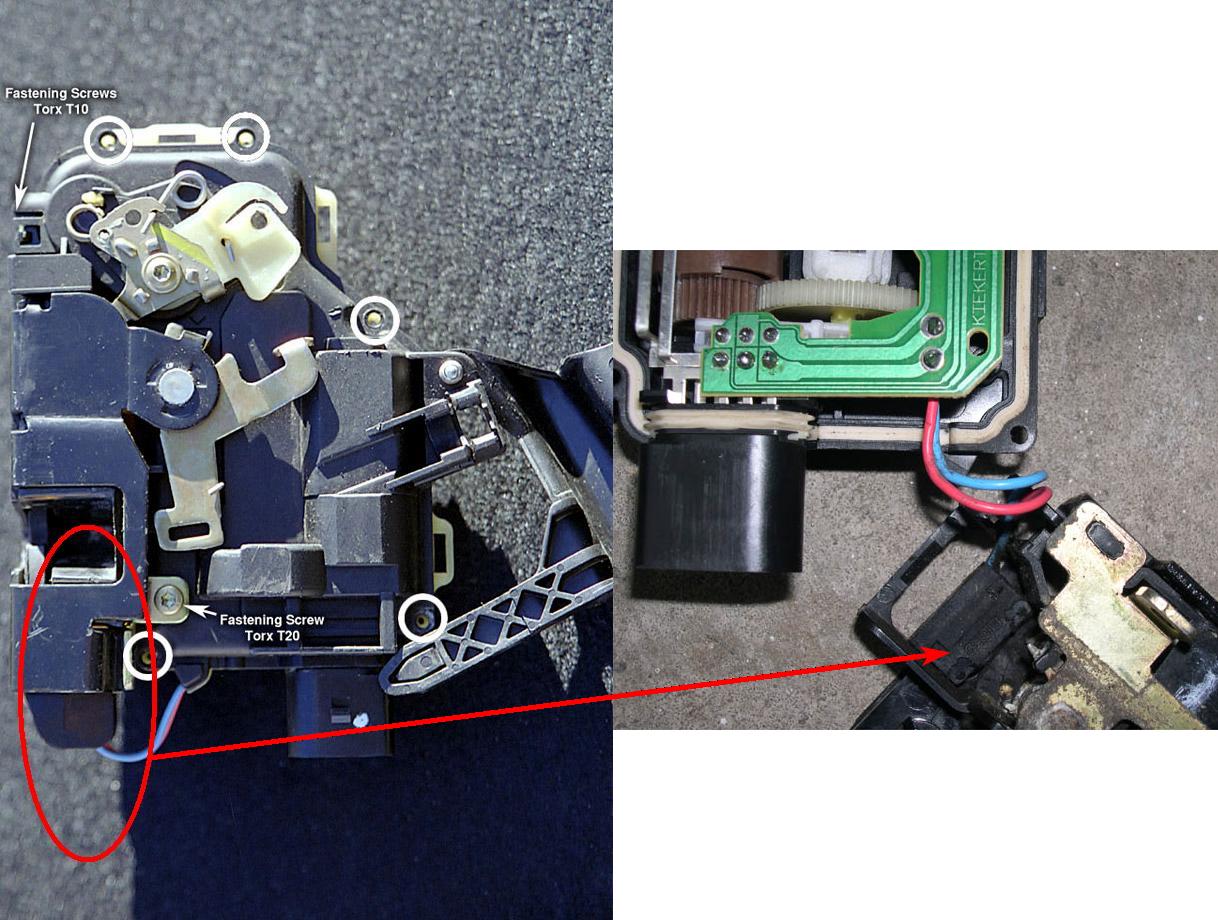

Se pare ca nu am absolut nici o problema la fire, ceea ce ma si asteptam. E chiar aiurea sa se duca firele la un passat. Asa cum zicea si kelu e un caz rarisim. Astfel ca prin buna vointa a lui kelu am idnetificat problema. Switchul de la incuietoare ;). Are cineva poze mai "adanci" decat ceea ce am eu, sa vad exact ce e acolo la el. Cu spray de contacte electrice a incercat cineva poate isi revine ? Intreb asta tocmai pentru ca nu stiu exact ce e acolo, ce contacte ...etc!!

Daca era switchul de la incuietoare nu mai vedea usa deschisa. Pe linkul dat de tine se trateaza problemele legate de nefunctionarea incuierii sau descuierii usii. Eu raman la parerea mea, adica switchul lucreaza si problema e in alta parte.
Mai adanci decat cele de pe linkul dat de tine nu sunt.
Atunci de ce cand am portiera larg deschisa si umblu la levierul din incuietoare care blocheaza usa la inchidere si bineinteles ca actioneaza si switchul, se aprinde lumina sub portiera si se aude buzzerul. In momentul in care umblu NU misc portiera :eek: si prin rotirea levierului se aprinde lampa si se aude buzzerul. Mai exact ca sa intelegi > rotesc levierul aproape de pozitia de inchidere a usii, cand acel levier se roteste in pozitia in care prinde pinul de blocare din stalpul masinii. Deci e ca atunci cand ziceam eu ca se aprinde si se aude buzzer la deschiderea portierei doar 1cm. Adica switch-ul cupleaza doar intr-o anumita pozitie. Dupa ce se mai roteste putin si se deschide usa nu se mai mentine contactul. Acum cand deschid portiera se aprinde plafoniera o fractiune de secunda si continuand deschiderea usii se stinge imediat plafoniera. Switchul ala nu se poate repara cumva ? De aia intrebam de poze cu el

Switchul nu il poti repara, doar inlocui.
Vorbeste cu Kelu, el are asa ceva.
Switchurile originale au niste picioruse care intra in 2 gaurele de pe partea metalica
Cele de la Kelu nu mai au acele picioruse, asa ca, cel putin eu, a trebuit sa lipesc cu un lipici de calitate noul switch pe pozitia celuilalt.
Totusi, eu zic sa ii dai o privire si placutei electronice, sa nu ai ceva intrerupt pe ea. Si de asemenea, greseaza bine toate lamelele care se misca in interiorul broastei.

Nu vreau sa ma apuc de mesterit pana nu am toate necesare(in speta switchul daca e defect). Bine ca stiu ce e. Ma enerveaza ca nu am poza cu el desfacut pentru a putea incerca o remediere. Ma gandeam oare sprayul de contacte elctrice nu ar putea ajuta ?

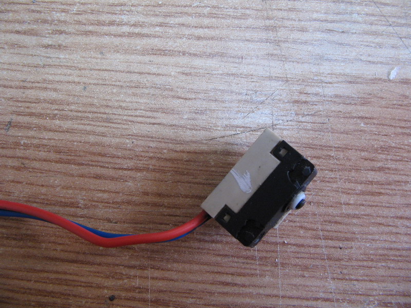

In sfarsit l-ai desfacut. Oricum nu inteleg de ce mergea plafoniera si nu si lampa de pe usa si indicatorul de bord? Switchul si acel butonas arata bine, ai incercat sa apesi pe butonel si sa masori la capatul firelor sa vezi daca se inchide circuitul?
Uitat-e pe acel levier care se roteste, e acoperit cu un strat de cauciuc. Mai este intreg stratul sau e rupt pe alocuri?

Am gasit switch la un magazin de electronice. E asemanator cu ce avem nevoie la portiere. Are 2 pozitii, deci poate fi folosit in mai multe aplicatii. ;)
Pai si alea originale au tot 2 pozitii. Doar ca se foloseste numai o pozitie. Atata doar ca astea nu au garnitura aia mica.
Lamela ce apasa pe butonas la astea e foarte utila. Daca puneau si cei de la VW, nu se mai uza butonasul ala, cama de la broasca nemaifrecand direct pe el, ci pe lamela.
Cosmin, sa inteleg ca as putea pune switchul cu tot cu lamela metalica(pe care as putea-o taia putin inainte sa nu incurce pe acolo). Si eu m-am gandit ca nu ar mai avea "moarte" datorita lamelei metalice !
cred ca ,Kelu stie cel mai bine daca merg cu tot cu lamela dar banuiesc ca raspunsul lui va fi negativ
@l@u-tare faza cu raspunsul va fi negativ.cunosti ce am facut la tine si stii cum sta treaba.eu le montez numai fara lamela de doi ani aproape,si nu s-a intamplat la nimeni sa ramana tija blocata.ca sa pui cu tot cu lamela,parte din switch ramane in afara broastei(chiar daca doar 1-2mm),insa conteaza.in primul rand cel original nu are muchiile tijei foarte rotunjite si de acolo uzura cauciucului de pe carlig ,ruperea garniturii si ruperea tijei chiar.bine...si mizeria si intemperiiile distrug garnitura aceea alba,dar cele puse de mine au tija dreptunghiulara oarecum si e rotunjita bine.eu te sfatuiesc sa le montezi fara lamela
