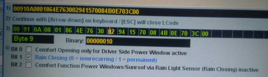

Am activat rain closing si funtioneaza.am probat :)

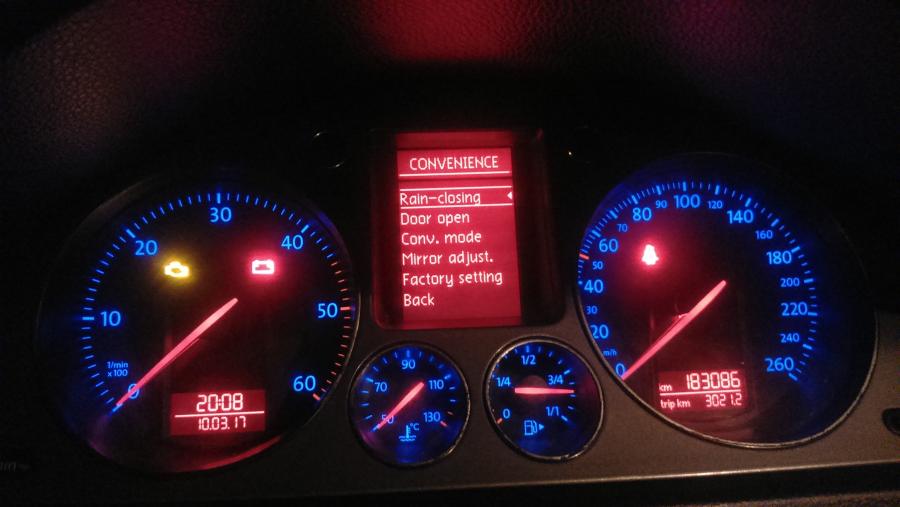

Pentru a aparea in bord optiunea pe langa procedura de activare debifati Bit2 la Byte 9 ca in poza atasata.
Dovada ca apare in bord iar dupa ce se intra pe functie are optiune ON/OFF.
merge, la anul tau de fabricatie
On 10.03.2017 at 21:48, flavyus1987 a scris:
