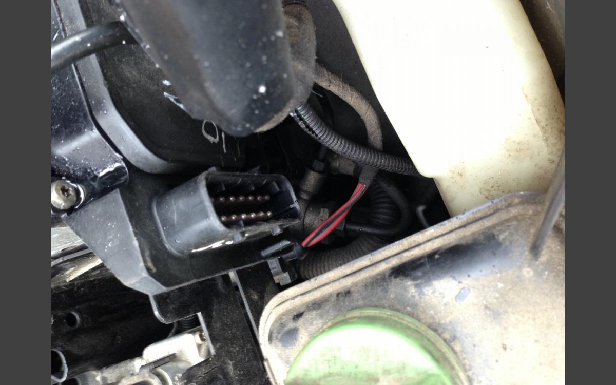

Buna ziua.am si eu o problema la passatul meu si anume cand intra esp mi se infraneaza masina si pedala de frana devine rigida si raman senzorii de abs si esp aprinsi.dupa cercetari am inteles ca ar fi nu stiu ce senzor de presiune care se afla sub unitatea de abs.prima data mi sa spus ca este pompa,am schimbat pompa de abs si la fel face.am inteles ca este acea pompa din imagine care este incercuit.stie cineva cum se numeste? eroarea pe tester este G 201.Am ajuns sa scot mufa de la pompa de abs sa pot circula cu masina sa nu imi intre iar esp si sa imi franeze rotile.
