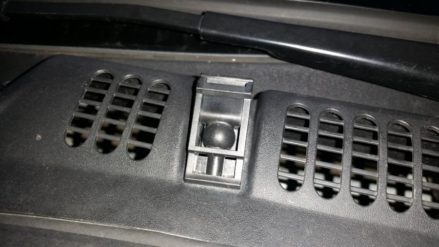

Weekendul asta m-am uitat mai atent la duzele de la stergatoare. Suportul duzei pare a fi dintr-o bucata si inauntru este partea care se regleaza, nu am vazut nici un clips. Am incercat sa o desfac cumva pe cea care nu merge ok, am tot tras de suportul acela, dar nu iese afara, nu imi dau seama cum sa o desfac. Sa incerc sa bag o lama de cutit sub suportul duzei ?
Asa arata la mine duza respectiva:
@Al Bundy, @KimDiesel , puteti sa-mi explicati va rog cum sa procedez sa o desfac ?
Modificat de Laurentiu M
desfaci masca de plastic de sub stergatoare si o sa poti desface usor. Pregatesti si alta duza sa o inlocuiesti.
