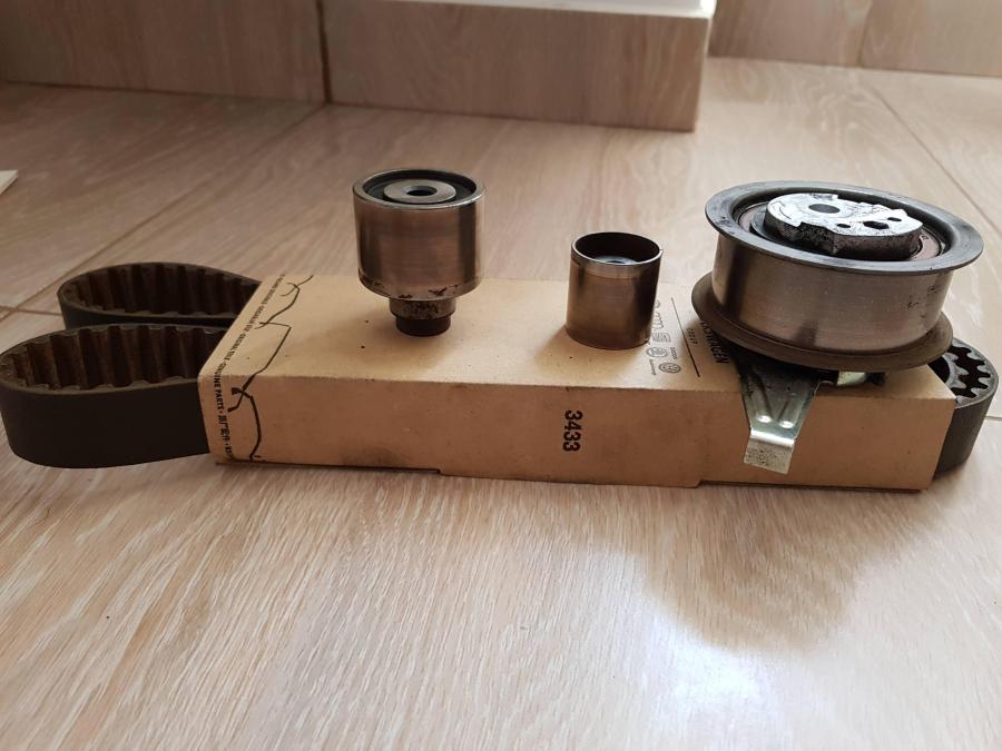

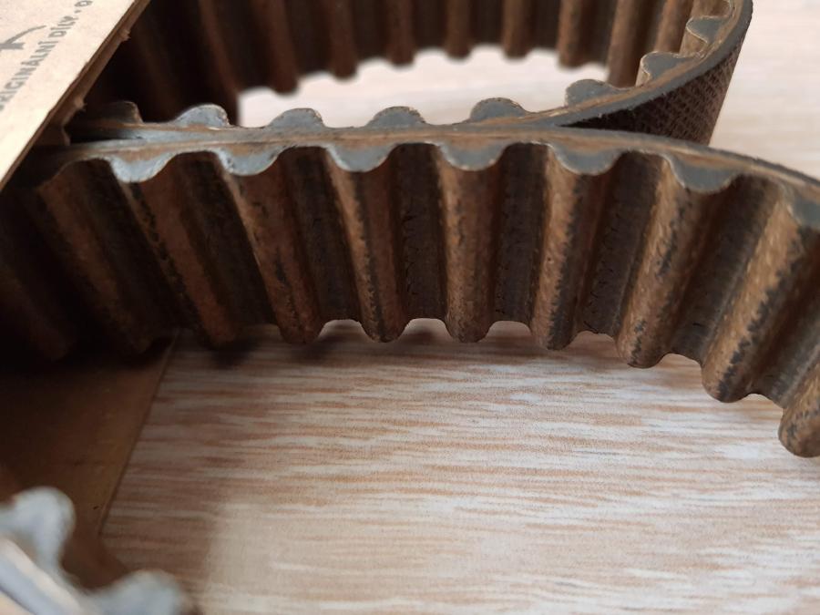

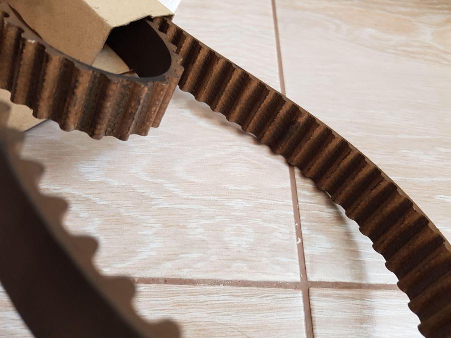

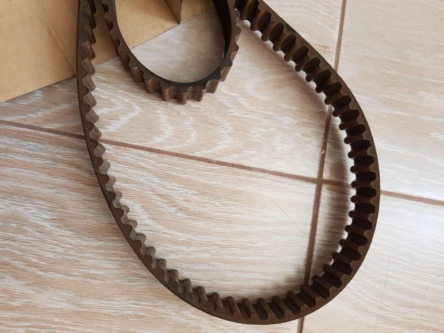

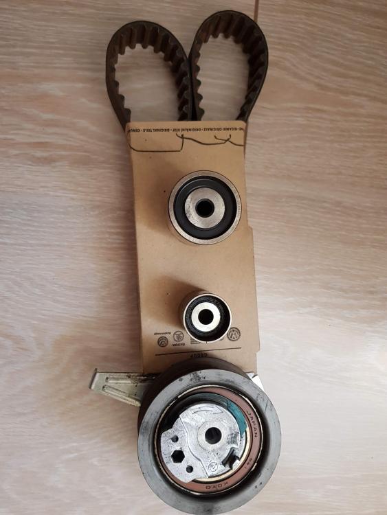

Salutare baieti. Am facut astazi schimbul distributiei si revin cu cateva poze pentru a va arata cum se prezentau cureaua si rolele. Rolele mici erau INA, cea mare KOYO  (din japonia) iar cureaua nu se distinge. Rola din stanga avea foarte putin joc (aproape insesizabil), insa celelalte 2 nu aveau deloc. Dar cureaua desi parea OK de sus, daca te uitai cu atentie, pe interion intre zimti se vedeau crapaturi aproape dupa fiecare. Mentionez ca este cureaua originala care a facut ~ 247.000 Km, ce-i drept, in Olanda. Mi-au spus baietii de acolo ca teoretic rolele mai mergeau destul de mult dar cureaua cam trebuia schimbata :)
