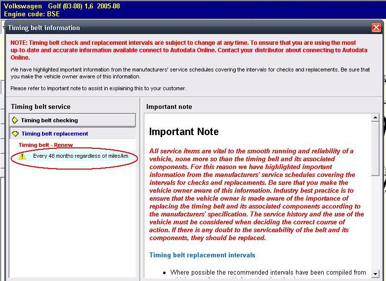

Care este limita oficiala de km/ani la care se schimba distributia la golful meu ?
 Golf 6 1,6 MPI, an fabricatie 2009.
Mentionez ca am schimbat distributia in 2013 la 45.000 km si acum am aprox 70.000 km.
Va multumesc anticipat pentru raspunsuri!
Engine control toothed belt change interval.not prescribed by the manufacturer
Engine control toothed belt test mode,first time at 90.000 km (54000 mi) ,, then every 30.000 km (18000 mi)
Daca schimbi la 90.000 km si maxim 6 ani vechime este ok.

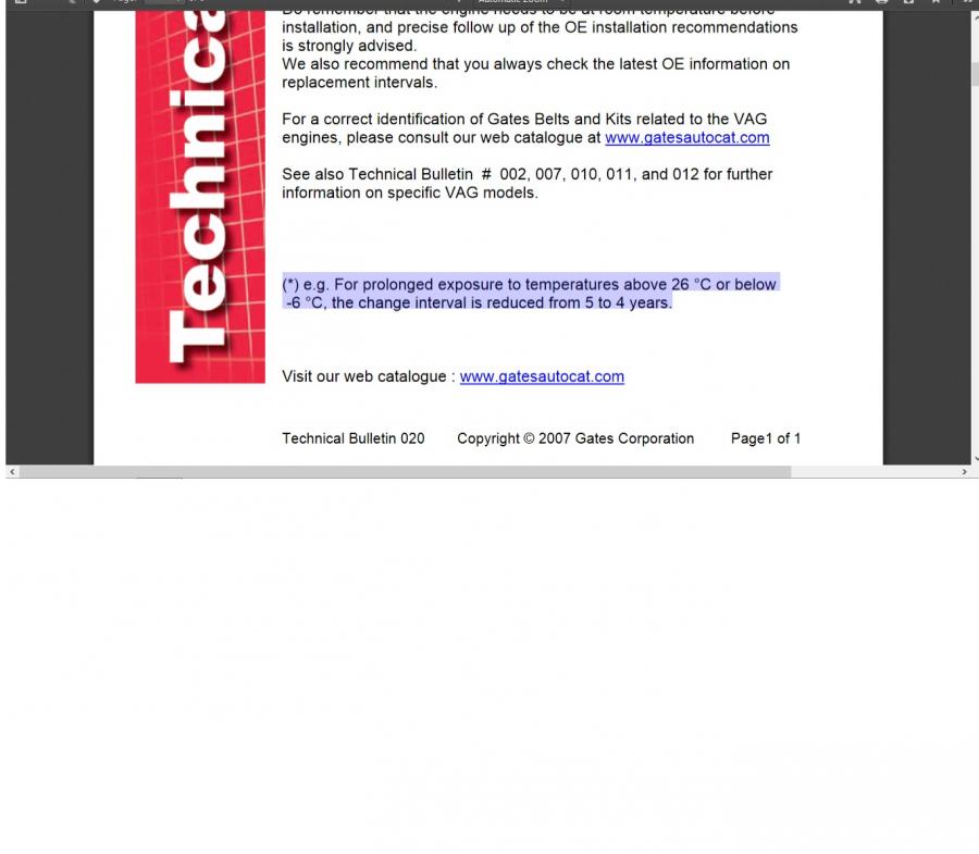

Atunci eu nu inteleg de ce daca mergi la service si intrebi ei zic ca se schimba la 50-60.000 km sau la 4 ani in cazul in care nu faci km.
Nu neapărat, poate că folosesc Autodata unde în afară de ce a scris Gabi mai sus mai scrie şi asta
În Elsa nu am întâlnit să scrie aşa ceva probabil din cauză că diferă de la un producător la altul şi la acelaşi producător se poate schimba intervalul prin îmbunătăţirea tehnologiei. Normal este ca producătorul să spună care este intervalul de schimbare. De exemplu pe site-ul de la Gates este un manual cu intevalele de shimbare la curelele fabricate de ei pe tipuri de maşini şi ani de fabricaţie, iar Continental scrie AICI că pentru maşina ta nu este un interval de shimbare ci numai vefiricare cum ţi-a scris Gabi mai sus.
